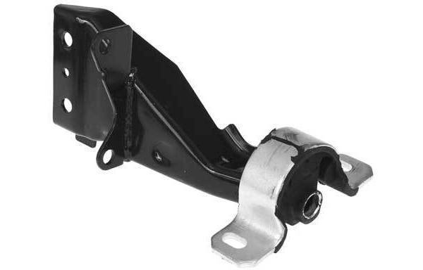

Pour le support Gauche, j'en ai trouvé un neuf à 30 € sur Mecatrouve sinon je ne l'aurais pas changé (en fait j'ai des vibrations : bruit un peu partout, rétro intérieur flou, ... A priori les symptômes du support Droit...).
J'avais déjà démonté Pare-choc, plaque sous moteur, roue G, passage de roue, amortisseur, triangle... Donc support super accessible. Quelques boulons de 16 je crois. Bien-sûr on soulage la boîte légèrement et on change tout... Sauf que remettre le neuf, c'est pas si facile. Alors est-ce que la pièce à 30 € n'est pas aussi parfaitement de travers que celle d'origine, je ne sais pas. Quoi qu'il en soit, il me semble que la partie longue du nouveau support touche la partie fixée à l'extrémité. Et si c'est le cas, le support ne servira presque à rien... Je suis dégouté. Impossible de le tordre sinon à s'y mettre sérieusement dans un étau... Bref on verra bien.
La morale de l'histoire : économisez 30 € sur une pièce, c'est bien SI c'est la bonne !! Si ce n'est pas la bonne autant laisser l'ancienne (surtout si c'est pire après qu'avant !!). On peut se consoler avec un "Qui ne tente rien, n'a rien" ... Bref y a des proverbes pour toutes les situations... C'est beau la vie !!
Voici la photo du support neuf en place :

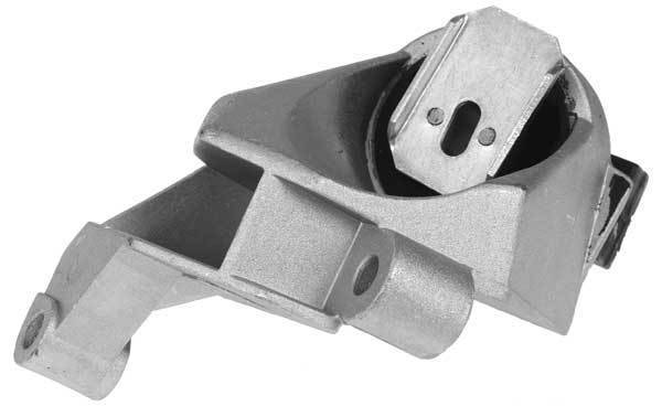

Pour avoir une idée un peu plus précise de ce support gauche ( 56 euros chez Yakarouler. com):
Mon garagiste m'a également suggéré de changer le support moteur arrière...

MessageSujet: Re: Marre de ces vibrations !   Lun 28 Sep 2015, 22:48
Oui alors le support arrière... C'est une autre affaire apparemment !!
Pour le support G : 29,10 € chez Mecatrouve ( http://www.mecatrouve.com/piece-auto/SUPPORT-MOTEUR-RENAULT-TWINGO-41604--SO1005350047.htm ) Réf. Renault 77 00 425 709, 77 00 411 948

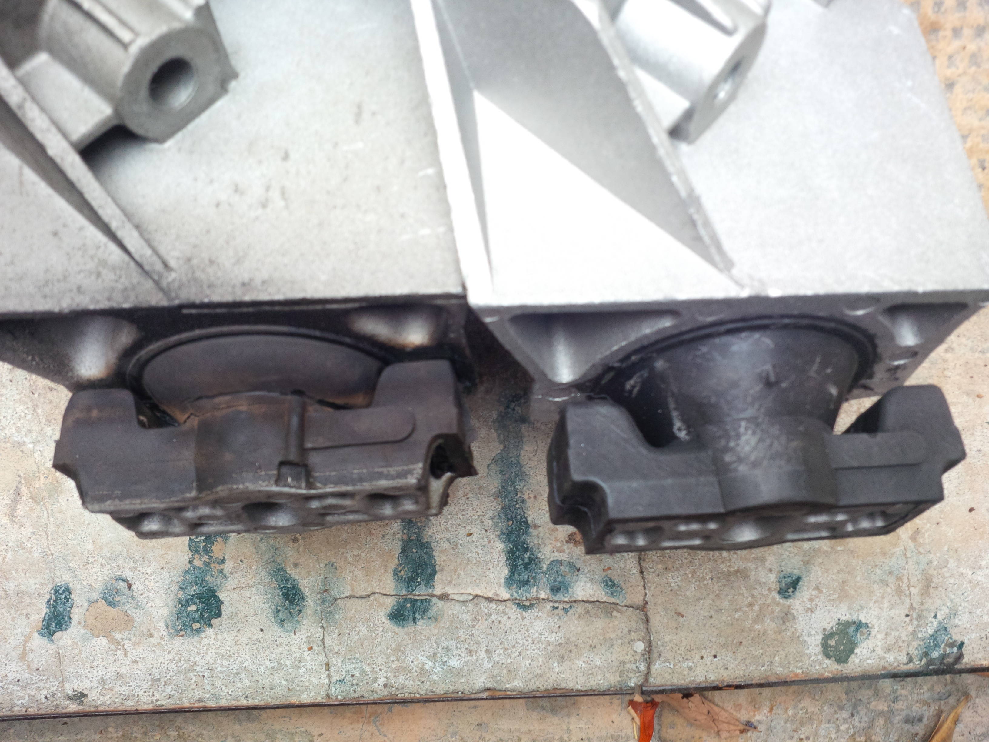

MessageSujet: Re: Marre de ces vibrations !   Ven 02 Oct 2015, 21:26
Jugez par vous même en voyant cette photo

MessageSujet: Re: Marre de ces vibrations !   Sam 03 Oct 2015, 08:35
Envoyant l'état du support moteur droit ap démontage cela m'a donné envie de chger le gauche, encore merci à Nono57 pour son mode opératoire très efficace cheers
