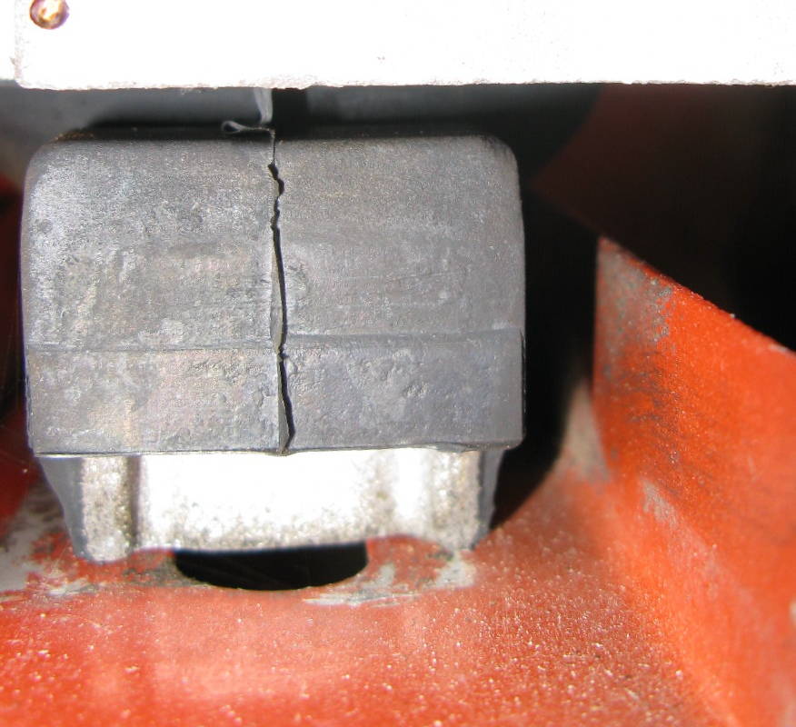

J'ai beaucoup de vibrations sur mon moteur, assez pour mettre en branle l'échappement et dévisser ma sonde lambda...
Je viens de changer bougies + bobines et je me demande si les silents blocs dont il est question ici ne pourraient pas être en partie fautif de ces vibrations qui rendent le rétro flou et qui secouent jusqu'au toit ouvrant.
Avant de me lancer j'ai parcouru les messages de ce topic mais je ne suis pas sûr des directions : le silent bloc droit est celui à changer en premier, et c'est celui à coté des poulies et courroies, donc du côté siège passager de la voiture ?

Oui, c'est toujours celui-là qui lâche en premier.
Et il est très facile à remplacer.

Nono57 a écrit:
Voici un silent bloc en bon état :
Marre de ces vibrations ! - Page 3 55f3e23dae813
Il y a un ecartement notable entre le support alu superieure et la partie inferieure.
Je ne devrais pas chercher plus loin : chez moi la partie noire parallélépipédique touche en haut ET en bas...
On dirait oui, après dépose du phare, et sous couvert de lever le moteur. A ce sujet, est-ce que l'opération nécessite de le lever assez pour changer la courroie de climatisation ?
Merci à tous pour le partage et vos réponses !

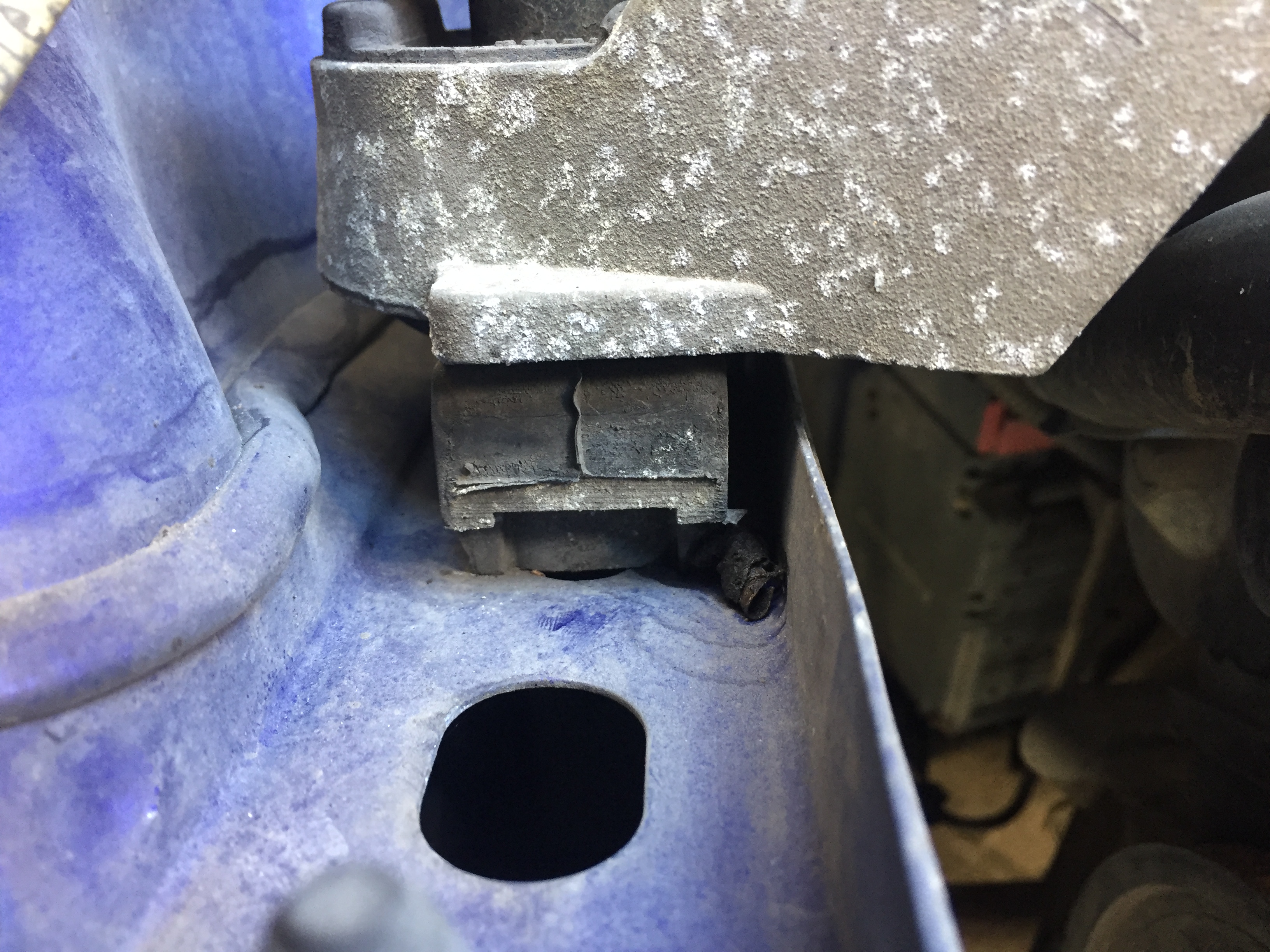

Meme symptôme. Je vais voir pour changer sa.
Ma petite contribution photo
c'est bien cette pièce ? :-)
Marre de ces vibrations ! - Page 3 IMG_0876
Marre de ces vibrations ! - Page 3 IMG_0877

décembre 2000 / 196000 kms :-)

Oui, c'est cette pièce, mais selon que c'est un moteur D7F (8 soupapes) ou D4F (16 soupapes) ce n'est pas exactement les même cotes, et ça ne se voit pas comme ça au premier coup d'oeil. Il faut être sûr d'acheter la bonne pièce.
