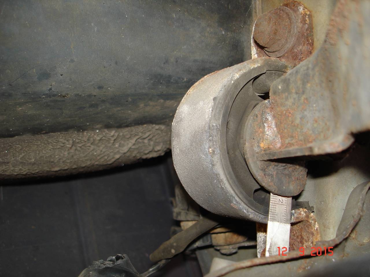

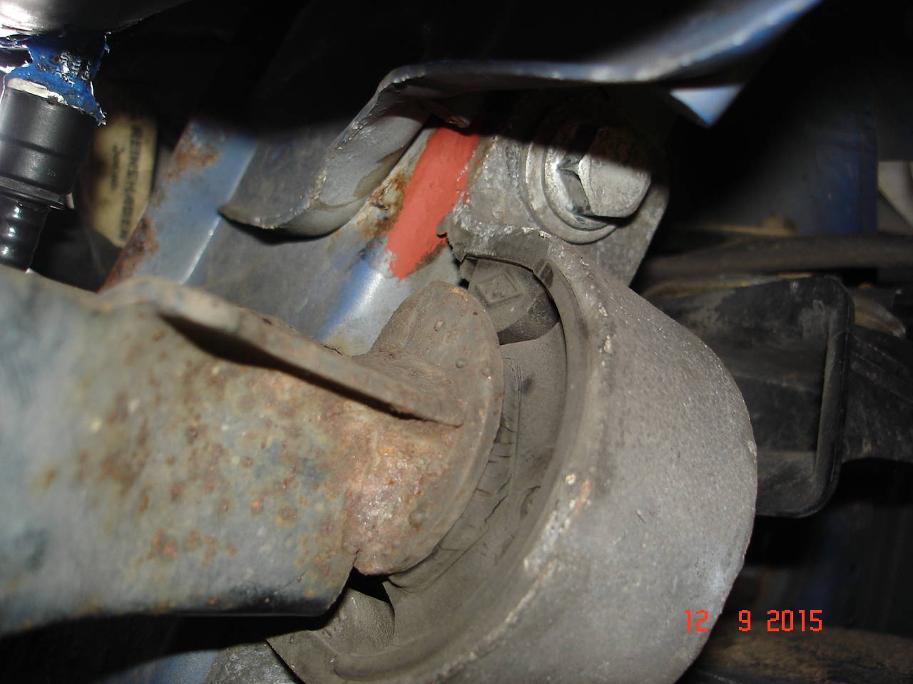

Ici, la position que devrait avoir le silentbloc gauche:
Et là la position que je n'arrive pas a rattraper:

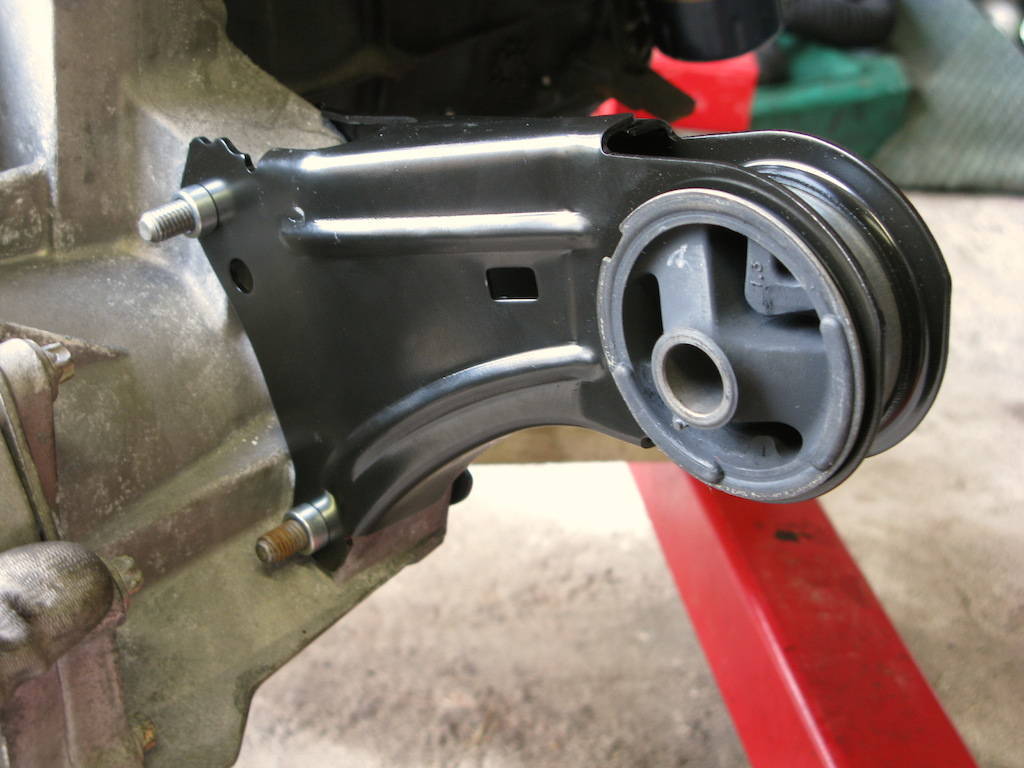

MessageSujet: Re: Position du moteur sur les longerons   Sam 31 Oct 2015 - 12:53
Verification faite !
Modèle illustré : Twingo "nonnante huit" année modèle "nonnante neuf".
Archives :
Un limiteur neuf posé récemment :
L'alésage est superieur a 12mm : il fait fastoche 15 à 17 mm de mémoire. latitude de réglage possible donc une fois débridé.

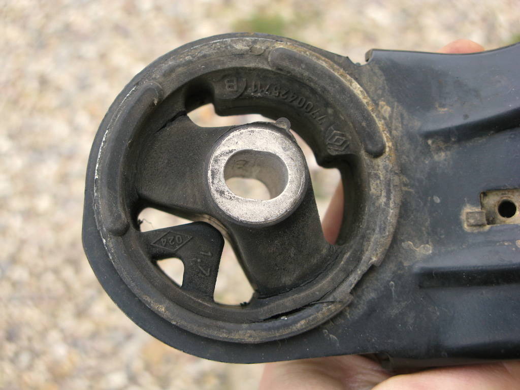

Bac a ferraille :
Il remplaçait celui ci, retrouvé a l'instant.
L'original, 100 % officiel garanti pas de contrebande, ref. 77 00 425 711, produit le 22 septembre 1998, la pièce originale que l'on est sensé exiger si on veut être bien avec la notice de bord.
Le trou est oblong et permet donc également une latitude de réglage.
C'est peut-être de la que proviens le poil de c.... qui manque a ton réglage.

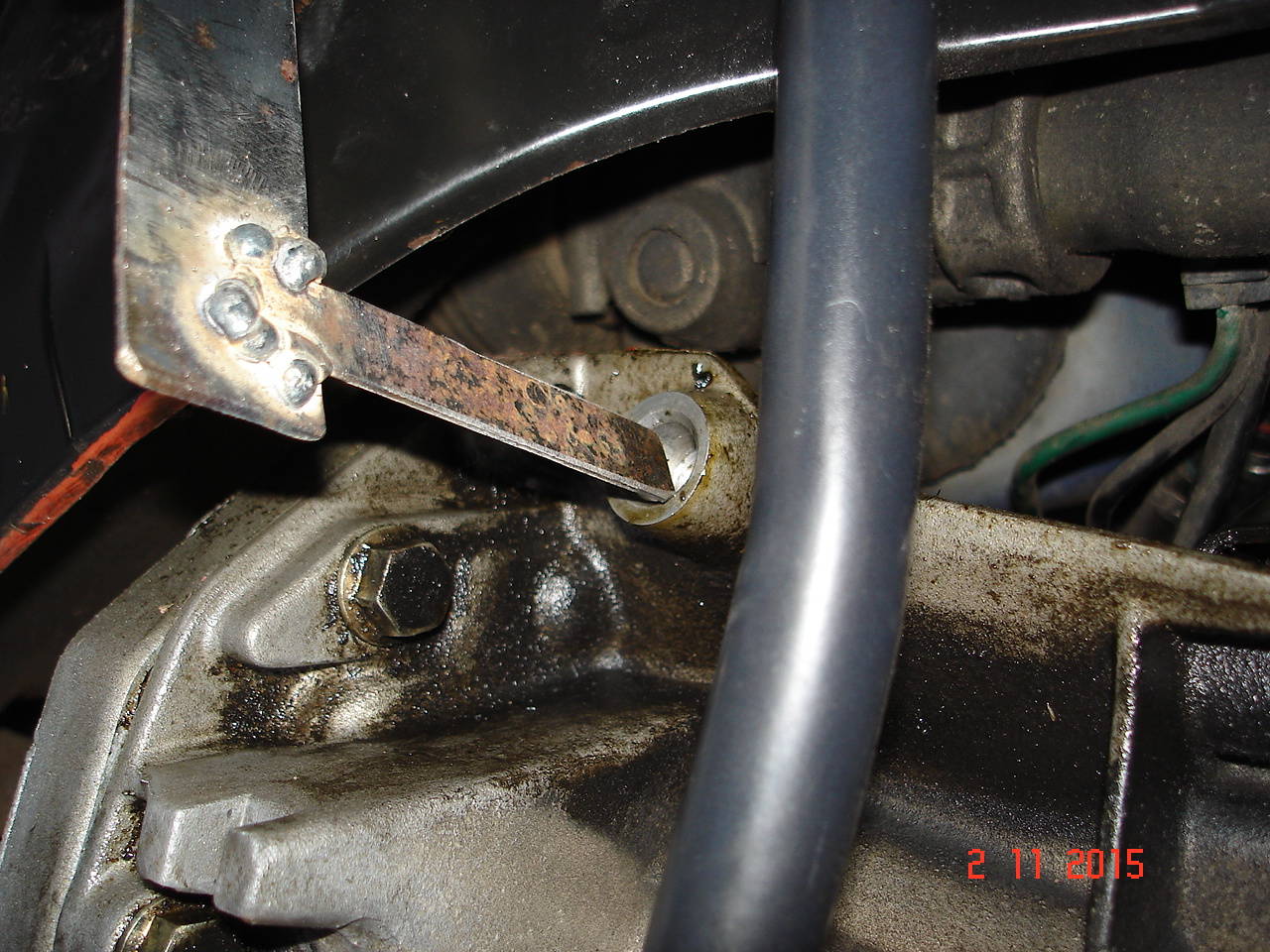

J'avais pas vu ton P.S. Voilà la bestiole Razz

"Bien arrondir les bords pour une mesure précise" c'est plutôt parce qu'il ne rentre pas dans les trous de 12 si les bords ne sont pas limés :-)

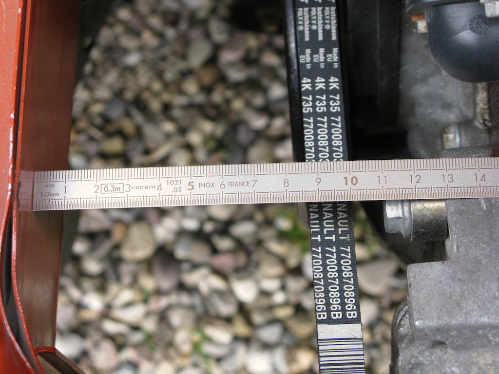

Peux-tu me passer une photo de ce point de mesure a 132 mm ? je peux vérifier sur mes deux Twingos "D7F" dispos ici pour comparaison.

Côté pile, soudure parfaite, le poste à souder n'était pas assez chaud :-)
Les pattes verticales peuvent être réduitent d'un deux centimètres de longueur.

Voilà la photo, 132 mm jusqu'à l'alternateur mais mieux encore 150 mm jusqu'à la patte du moteur.

Pour la partie longue du mot. prends plus solide, j'avais rien d'autre en ferraille :-)

Au vu du point de mesure, tu es dans les clous je pense.

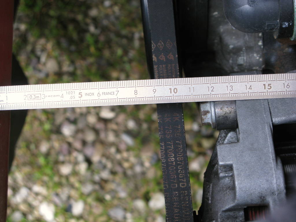

De mon côté, j'ai a peu près ça aussi , avec pour seul écart notable la orange, seule dont j'ai déposé le groupe motopropulseur entier et repositionné l'ensemble mais sans outil, au reglet donc...
... Puis la rouge ..
... et la bleue... (D4F mais bon, le bas moteur reste identique finalement ...)
sont sans doutes en état d'origine de ce côté là et ça n'a jamais été déposé, hormis l'inévitable remplacement du support moteur flingué dans les deux cas. On retrouve sur ces deux peu ou prou la valeur que tu as relevé.
Maintenant, au vu de l'opposition entre le point de mesure "officiel" et celui ci, ces quelques millimètres ne doivent pas influencer outre mesure a cet endroit là, sans compter sur l'orientation du reglet un peu "au p'tit bol" Very Happy

La tôle est différente sur la bleue, la rouge on ne voit pas mais elle est à 150, et la orange a été démontée/remontée. Donc on en a deux à 150 tout juste, ça à l'air constant parmi les voitures, waouh.

Petite erreur pour le mot. 1272. Restez fidèles aux mesures de la photo et ne pas raccourcir les pattes comme je l'avais suggéré Cool
