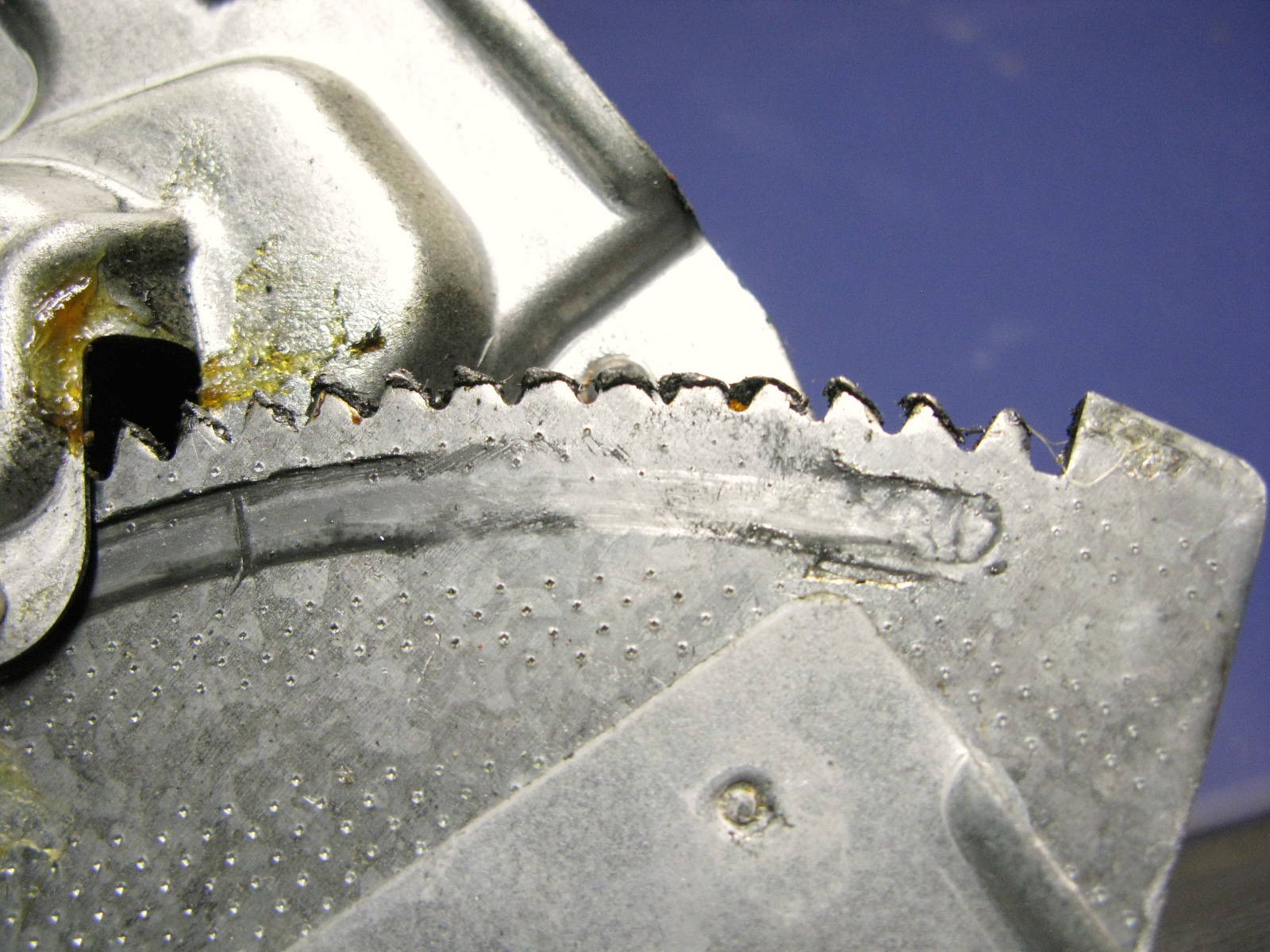

| Salut Rom1, Je partage l'avis de Border pour la crémaillère usée, je l'ai eu sur une, et cela fait aussi une remontrée saccadée assez impressionnante ... Si tu déposes le mécanisme, tu verra vite l'origine de la panne et si c'est le cas. ça ressemblera peut-être a ceci : Malheureusement, tout est joyeusement serti, moteur inclus, donc, remplacement de l'ensemble, mais par chance assez facile. Pour ton joint, un bris de glace passé avec nettoyage incomplet après remplacement par le prestataire ? ça ressemble d'après les dimensions a la pièce en caoutchouc placé entre la vitre et la glissière inferieure en métal (emboîtée dans la vitre). A+ |

| Merci pour les infos les gars. Désolé de na pas avoir répondu plus tôt, mais je rentre du Sri Lanka (pour os 10 ans de mariage ). Un pays merveilleux. Donc OK, c'est bien ce que je pensais, il faut donc changer le mécanisme. |
