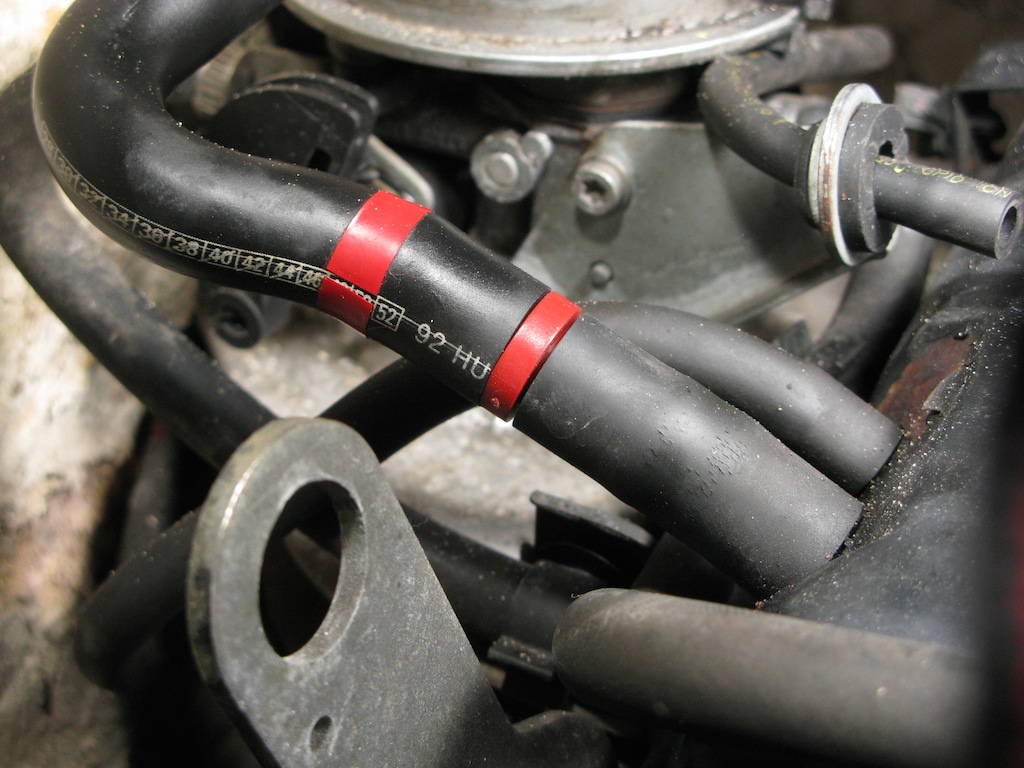

Salut a tous, je viens a la pêche aux infos concernant la petite mamie de la maison, a savoir une twingo 1 easy de 95 avec le fameux C3G 700 qui totalise aujoud'hui 324.308km d'origine jamais ouvert.
Alors je me pose une question avant hier j'ai vu de l'huile sur une des deux fixations du triangle côté distribution, j'ai de l'huile sur le bas du collecteur d'echap/admi ca fait une croute noire, ensuite je regarde plus haut, j'en ai aussi sur la pompe a eau sur le coin et côté vient le joint de cache culbuteurs. donc je me pose la question, est-ce que cela provient bien du joint de cache culbuteurs ou alors le JDC qui aurait une fuite côté exterieur... mais ca ne monterait pas si haut ?
Petite photo pour illustré mes propos, c'est pas évident a décrire et je pense pas qu'au niveau du JDC ça remonte si haut, on est au niveau de la pompe a eau a droite
Sachant que la pompe a eau commence a couiner aussi ^^

Je vois ou c'est Very Happy
ça m'a l'air d'être ton joint de cache culbuteur, remplacement aisé.
Regarde aussi au niveau du tuyau de reniflard situé sur le même cache culbuteur.
A+

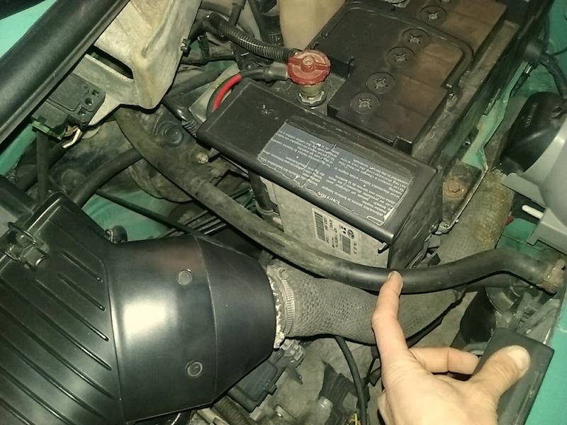

MessageSujet: Re: [mecanique] Fuite joint cache culbuteur ???   Lun 26 Oct 2015 - 20:42
Je me suis mal exprimé  Embarassed
La durite doit être déclipsée se son support au dessus du calculateur et maintenue en position basse, sans la débrancher du radiateur et du vase. Comme tu le souligne, tout se barrerait sinon Very Happy
Une photo prise a l'arrache que j'avais utilisé sur un autre post pour illustrer la manip :

Ah ouais la je comprend mieux ! ^^
Position basse tout en allant vers le radiateur en fait ?
Mais au fait, pourquoi il faut la maintenir vers le bas ?
Nono57
Messages : 512
Localisation : Moselle
MessageSujet: Re: [mecanique] Fuite joint cache culbuteur ???   Lun 26 Oct 2015 - 21:52
A peu près dans l'alignement comme illustré ou un peu plus bas on va dire, en tout cas, c'est ce qui donne les meilleurs résultats quand j'en purge une Smile
