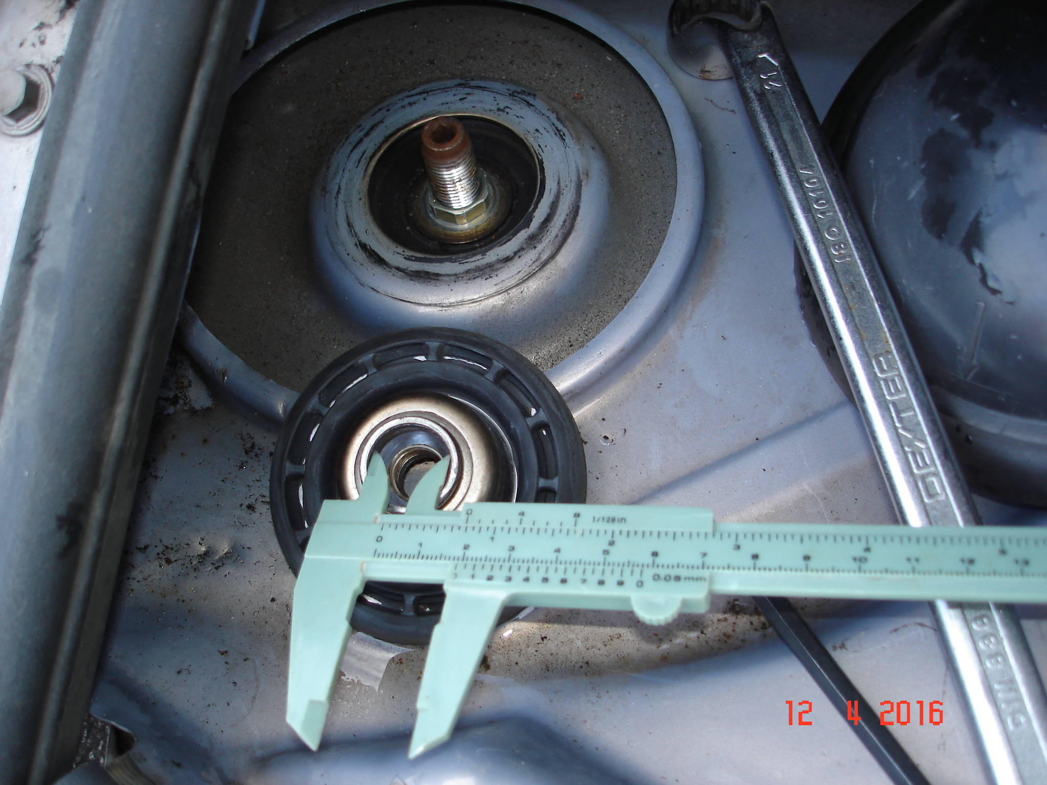

Bonsoir,
je reviens vers vous car j'ai récemment rénové mes têtes d'amortisseur AV (kit SNR comprenant bloc filtrant, butée, coupelle anti-rebond).  J'avais un vilain craquement à gauche lors des passages de dos d'âne, résolu depuis.
Je m'interroge cependant sur le jeu excessif au niveau des  coupelles anti-rebond ( visible sur la photo ci-dessous). En avez vous autant sur vos twing'  ?
Jeu au niveau des têtes d'amortisseur Jeu_bu10
J'ai lu pas mal de sujets concernant des Clios où le montage est similaire.
Jeu au niveau des têtes d'amortisseur Amcb0m10
J'ai redémonté le coté droit  cet après-midi pour vérifier que tout est bien à sa place. Le montage semble satisfaisant quand la roue est pendante mais ce jeu réapparaît dès que la voiture retrouve ses appuis au sol.
Normal ou pas ?  Peut-on se tromper de référence sur ces pièces ?

Salut.
Aucun jeu pour ma part. As-tu bien serré l'écrou supérieur qui maintient la coupelle ?
Ca le fait des deux côtés ? L’amortisseur est-il bien en place ?
T'es tu assuré d'avoir tout remonté dans le bon ordre, mais aussi dans le bon sens ?

Pour bien suivre la suite voici la nomenclature des éléments du  kit ref. KB655.04
Jeu au niveau des têtes d'amortisseur Kit_bu10
L'écrou et la coupelle sont sertis ensemble comme on peut le voir sur la photo précédente.
Le serrage se fait sur l'entretoise qui vient par dessus le bloc filtrant. Comme en témoigne les traces de frottement sur cette entretoise, aucun doute sur le bon serrage de la coupelle. Il n'y a pas de jeu à ce niveau !

Salut, il me semble que l'écrou de 17 devrait être sous le caoutchouc (bloc filtrant) en contact direct avec la butée. Le bloc filtrant est maintenu par la coupelle finale.
Après vérification, voilà à quoi ça ressemble:
Jeu au niveau des têtes d'amortisseur 570c8ec16283e
La coupelle est évidée sur un diamètre de 19 pour recevoir la tête de l'écrou de 17 dont les pans sont biseautés à un diamètre de 18 environ.
En vérifiant sur le côté gauche, j'ai aussi un espace vide de 5 mm à peu près, j'ai pas essayé de resserrer vu qu'il y a le vase d'expansion.
Faudrait mesurer si : Hauteur coupelle + les 6,5 mm qui dépassent = hauteur filetage pour savoir si c'est à toc.

Donc si je comprends bien, tu as également un espace de 5 mm entre ta coupelle et la carrosserie,  et ce malgré les traces de caoutchouc visible sur le métal qui pourrait laisser à penser que la coupelle soit au contact ?

En recoupant diverses sources d'information (forums, contacts dans le milieu professionnel et de la formation auto), j'en conclus que ce jeu (qui peut paraître excessif) est en fait observable sur Clio et Twingo sans poser de soucis particulier apparemment.

Qu'il y ait un jeu est absolument normal mais c'est la quantité qui questionne. Quand on aime la mécanique et les pièces bien ajustées, ça surprend quand même...
Si je peux trouver un contact dans les bureaux d'étude de chez Renault, je vais essayer d'avoir d'autres explications. D'ailleurs si quelqu'un a une ouverture de ce coté là, n'hésitez pas à me le signaler en MP.

Bonsoir, la seule solution que j'ai trouvé pour diminuer un peu ce jeu est: soit diminuer la hauteur de l'entretoise, soit rectifier la lèvre d'appui de la coupelle anti rebond de la hauteur désirée. Cela se fait très facilement avec un tour, mais il faut quand même savoir qu'il faut laisser au minimum 5 à 6mm (mesuré roues droites) de jeu à cause de la rotation désaxée de l'ensemble lorsque l'on tourne les roues vu que la base de l'amortisseur ainsi que la base et le haut du ressort sont aussi désaxés par rapport au corps hydraulique de l'amortisseur, donc à chaque fois qu'on tourne le volant, tout l'ensemble des ensembles amortisseurs se déplace en biais ce qui fait que la coupelle anti-rebond n'est plus parallèle à la partie réceptrice de la carrosserie. C'est le principe Mc Pherson identique aux Clio 1 et 2.

tu n'as le jeu que lorsque le véhicule est levé. une fois posé sur ses roues les butées prennent place et n'ont plus aucun jeu.

Salut dany10, williamsc57m
tu ne peux pas toucher à la hauteur de l'entretoise car c'est elle qui règle le jeu au niveau de la butée. L'écrou plat de 17 prend appui sur l'entretoise qui elle même s'appuie sur la bague inférieure de la butée, la coupelle supérieure du ressort, serrant le tout contre un épaulement sur la tige d'amortisseur. Si tu réduis la hauteur de l'entretoise, tu comprimes les éléments roulants de la butée...
Quant à l'autre solution, tu peux espérer gagner 3mm environ car il faut garder une partie du dégagement intérieur sur la coupelle pour noyer l'écrou de 17, le serrage devant se faire sur l'entretoise et non sur l'écrou.
Très bonne remarque. Voici une autre raison pour laquelle le constructeur  a prévu un jeu conséquent.
Si l'on parle du jeu entre les coupelles et la carrosserie (objet de mon 1er post), c'est tout le contraire Wink
Le jeu n'apparaît que lorsque la voiture est en appui sur ses roues.

En admettant une irrégularité de parallèlité de 5 mm, en position coupelle serré cette irrégularité n'est-elle pas facilement absorbée par les caoutchoucs ?

Perch a écrit:
J'ai exactement le même problème, et je reste bête !! A croire que c'est une maladie
C'est plus une observation qu'un problème en fait
Oui mais si l'on supprime totalement le jeu, on crée une zone de frottement entre la coupelle et la carrosserie avec tout ce qui va avec (usure, grincement).
Je viens de m'apercevoir que la question avait déjà posée sur le forum (dans une sous-section "panne" que je découvre Embarassed )
>jeu coupelles amortisseurs avant<

Je suis tombé sur ce sujet et je suis un peu énervé, je m'explique :je pensais avoir acheté toutes les pièces pour remonter mes amortisseurs à neuf: ressorts, jambes , butées etc...enfin tout.
J'ai acheté un kit buté, bloc filtrant , coupelle anti rebond de chez Kyb, mais maintenant que le montage s'approche , depuis quelques jours quelque chose ne me parais pas logique au niveau fixation supérieure.
Je croyais avoir tout avant, arrière et bein non. L'entretoise qui va au milieu  du bloc filtrant n'est pas dans le kit , c'est ça qui me chiffonne depuis plusieurs jours, il me semblait bien qu'il y avait quelque chose qui ne collais pas.
Heureusement que je tilt avant de tout démonter, mais je ne sais même pas ou la trouver, elle n'est même pas dans le kit dit complet:evil: Evil or Very Mad Evil or Very Mad Evil or Very Mad
Une idée, ou une Ref?
Very Happy Merci

Salut Def-90 !
les entretoises ne font pas parti du kit ( regarde la photo dans mon second message ).  Tu dois récupérer celles d'origine.

macareou a écrit:
Salut Def-90 !
Absolument, je confirme, après réclamation il m'a été répondu que les entretoises étant considérées comme inusables, il n'est pas prévu de les remplacer.
