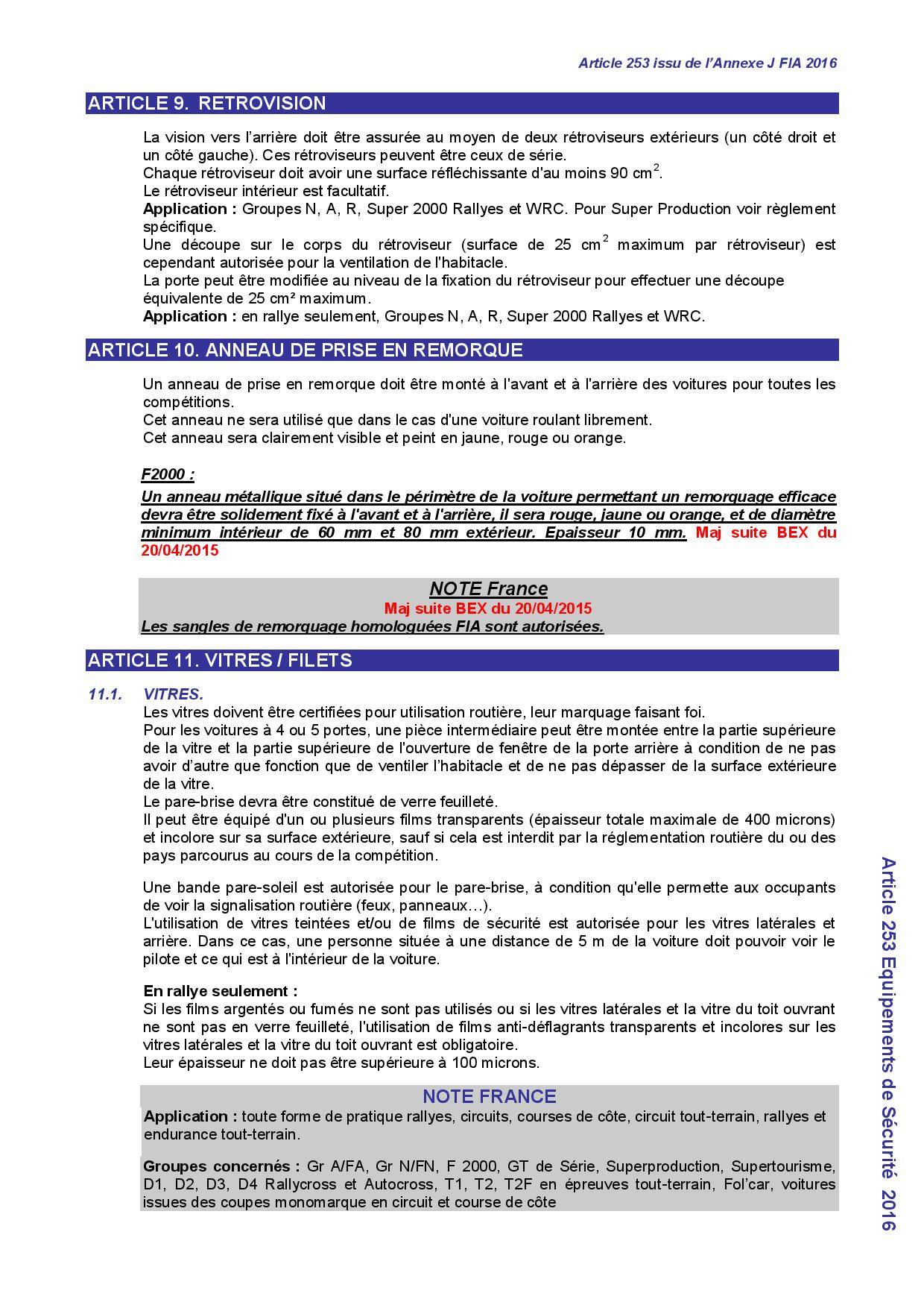

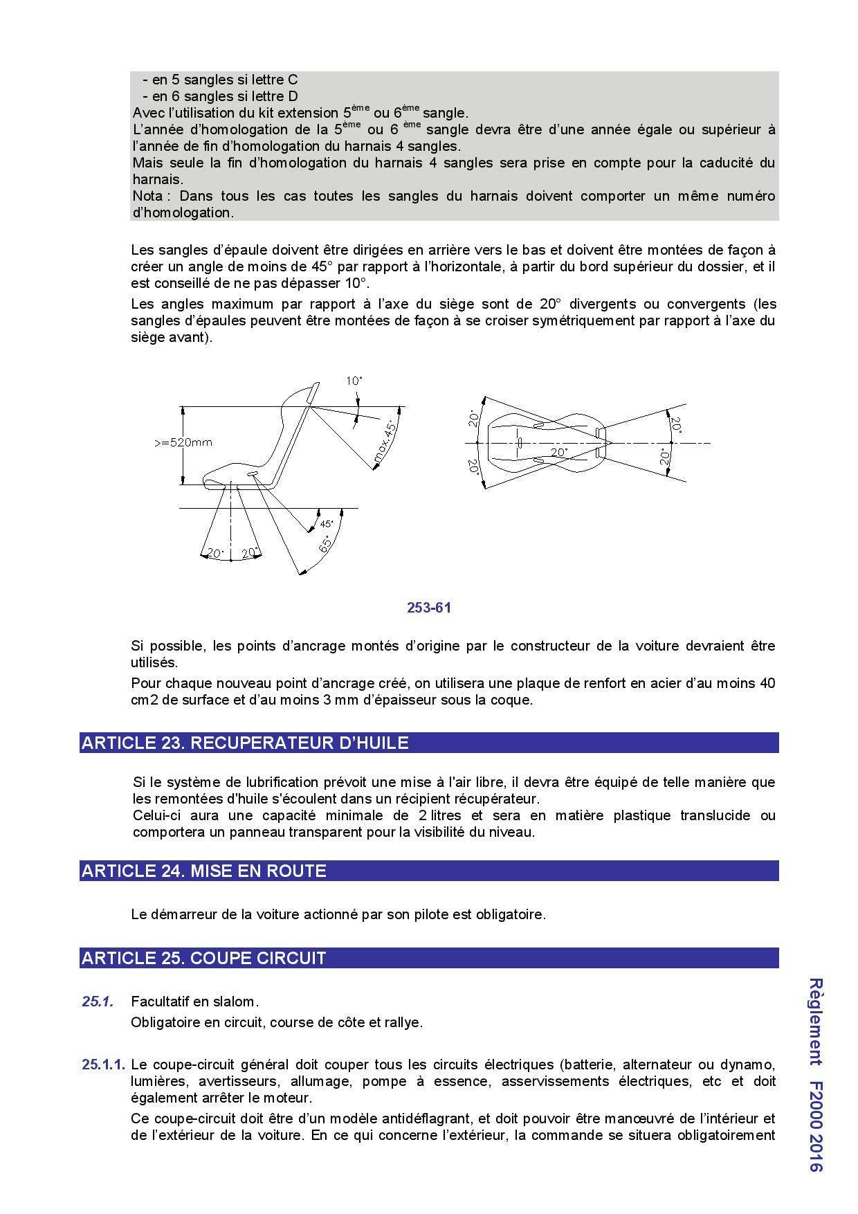

MessageSujet: securite   Mer 27 Avr 2016 - 9:52
Bonjour, je continue avec le règlement et plus précisément la sécurité:
cedrallye
Messages : 43
Age : 39
Localisation : Alpirsbach Allemagne

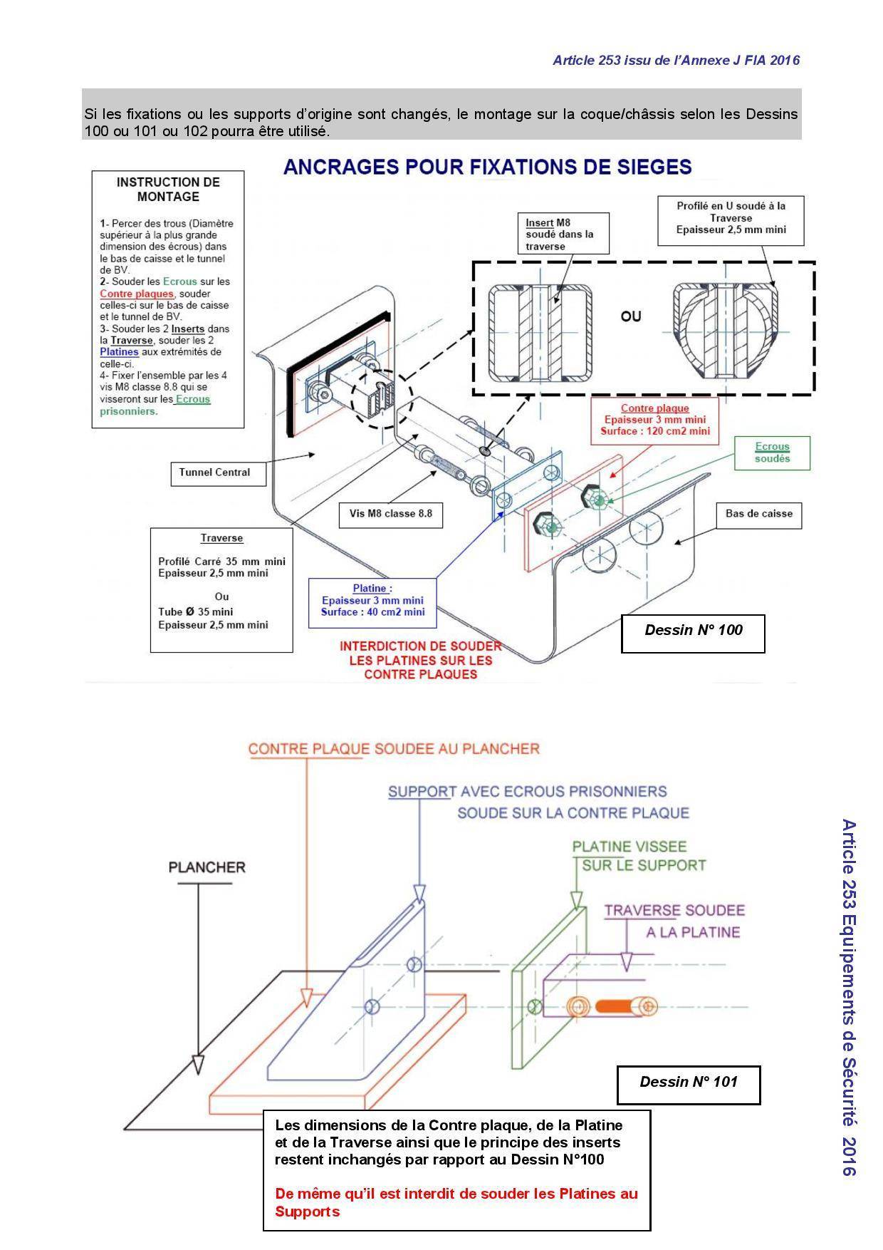

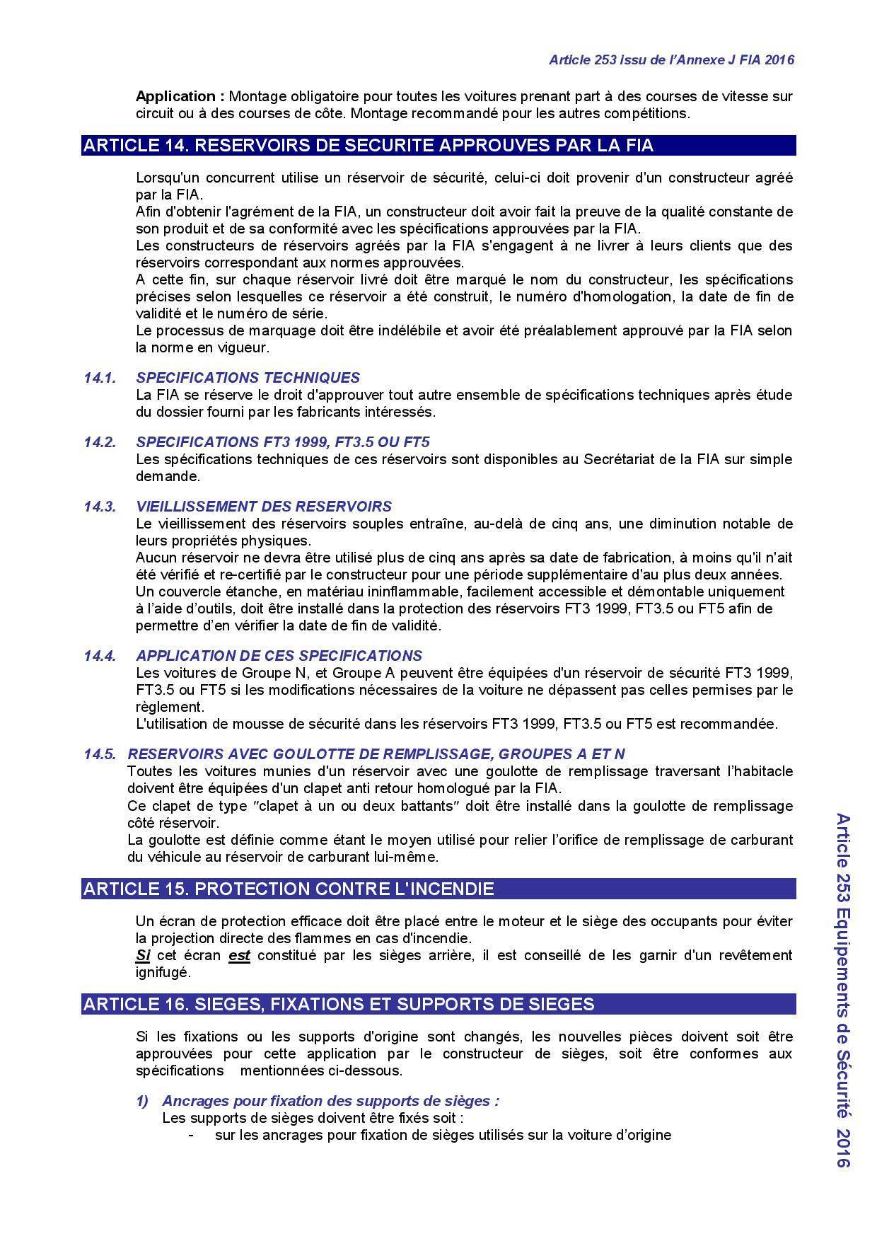

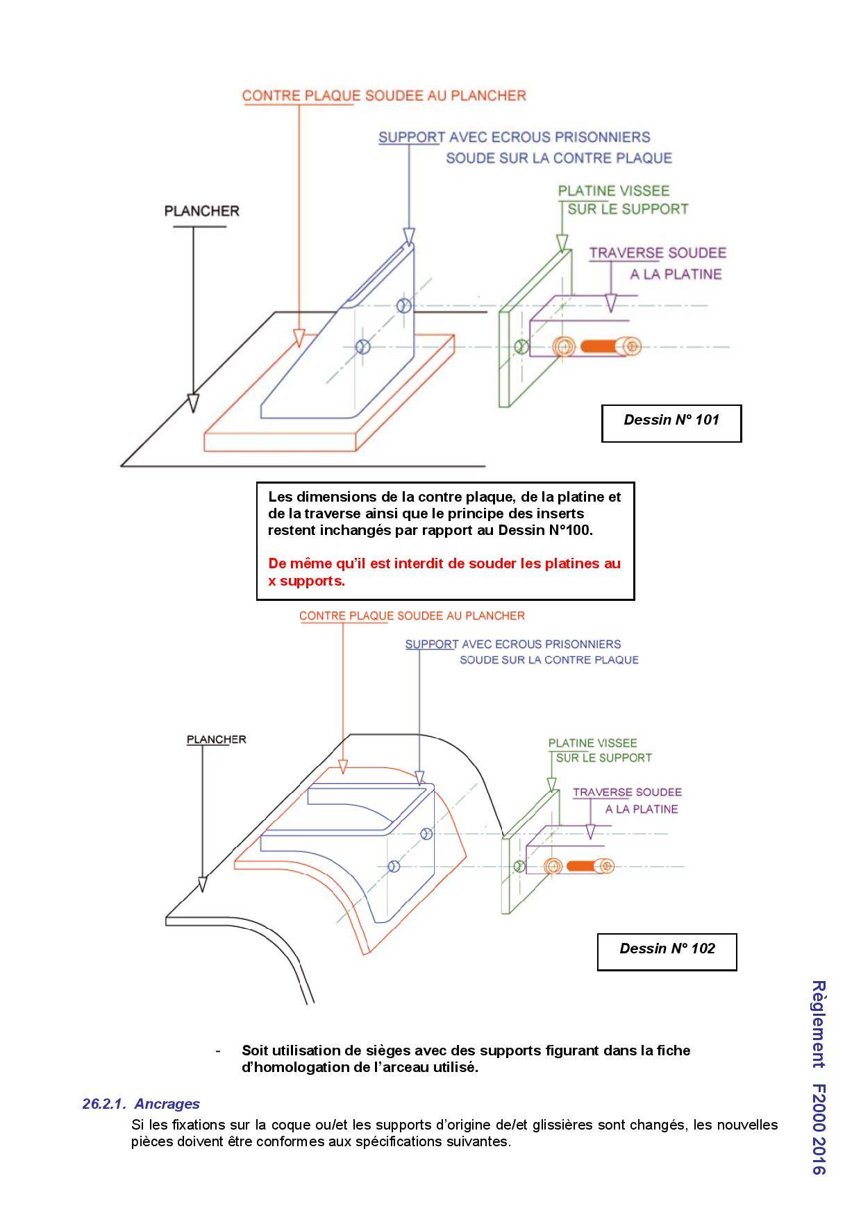

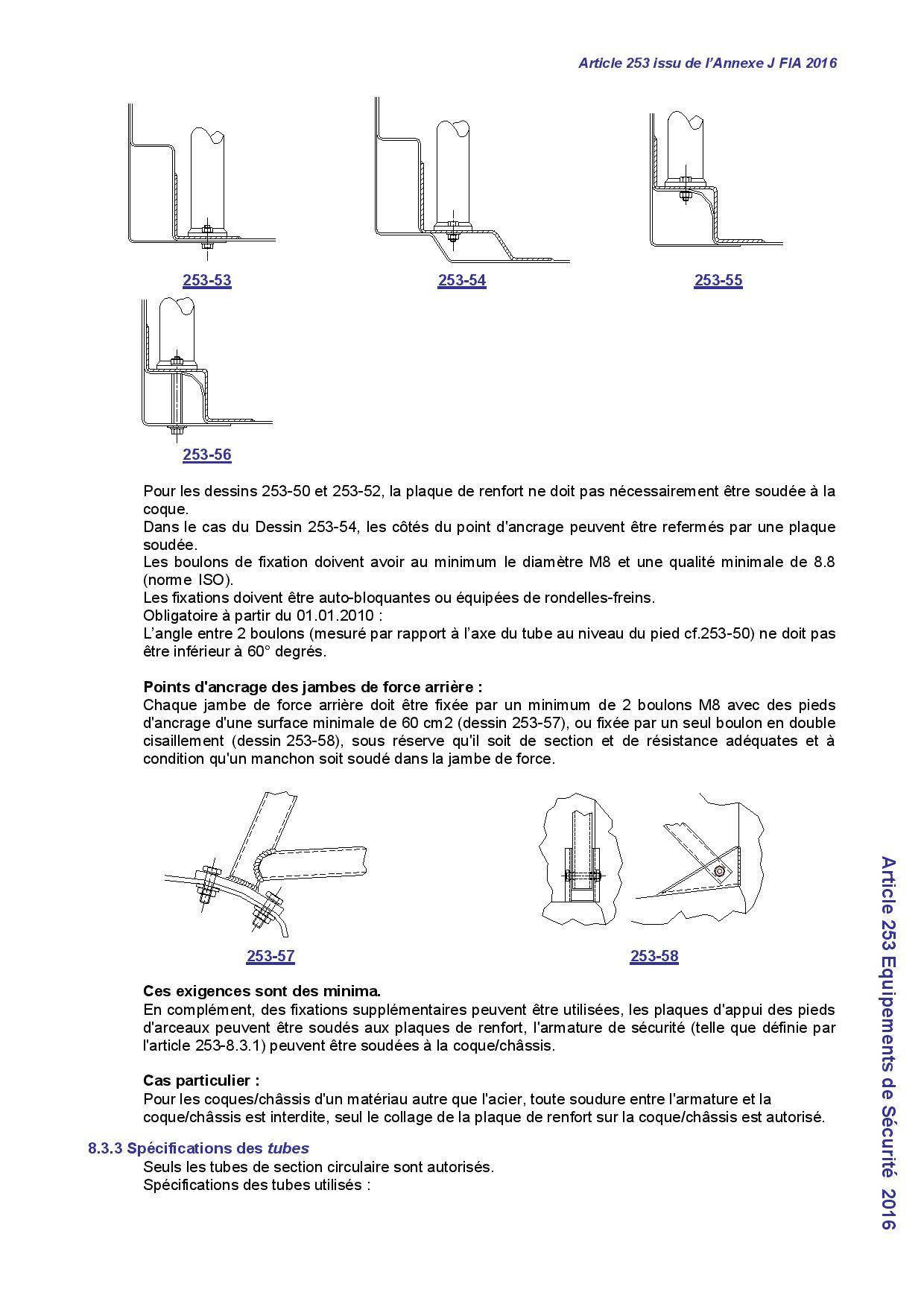

MessageSujet: Sécurité   Mer 27 Avr 2016 - 9:53
ça continue:
326.36 KB
Code à copier dans le message :
294.29 KB
364.49 KB

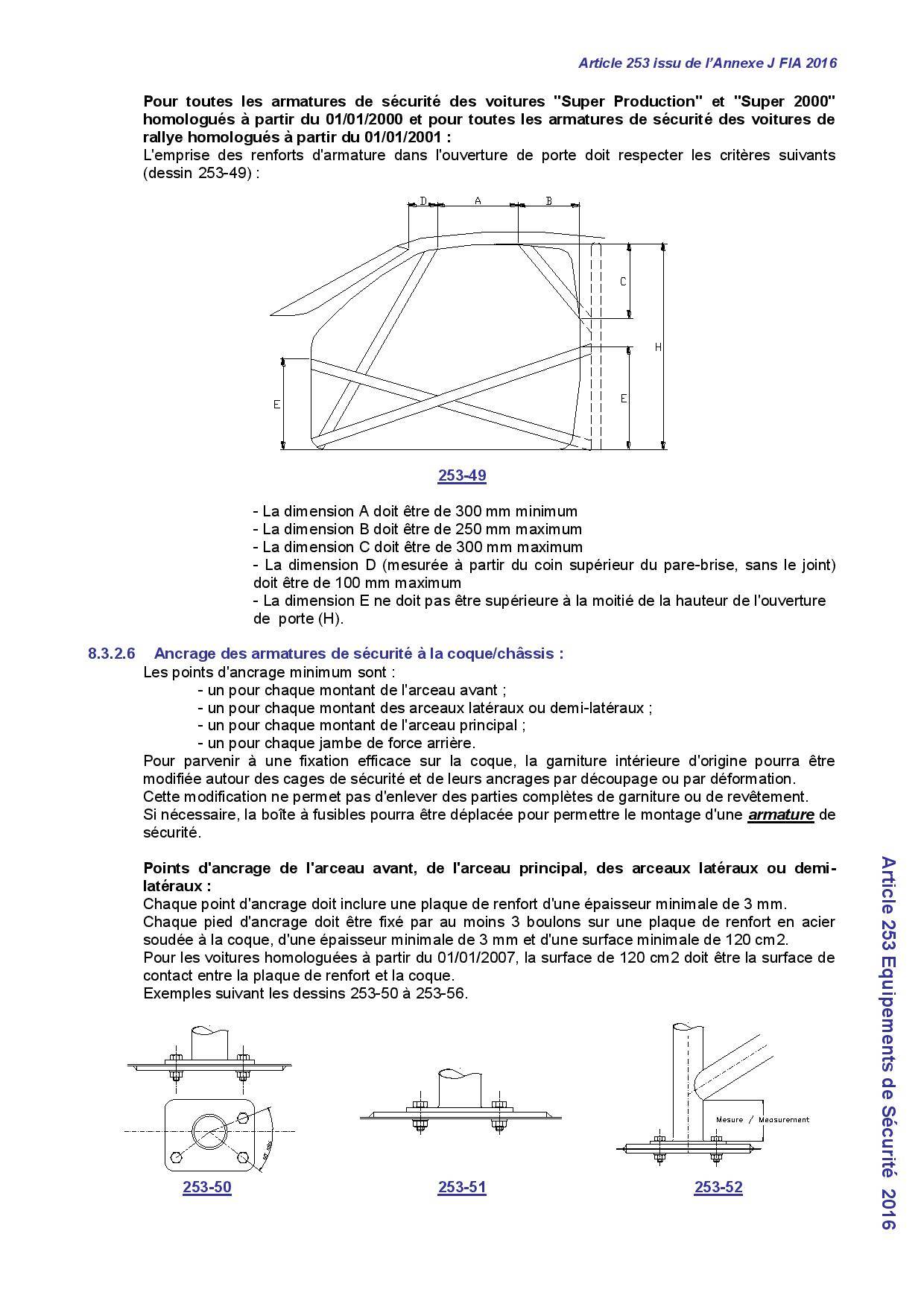

136.12 KB
194.94 KB
cedrallye
Messages : 43
Age : 39

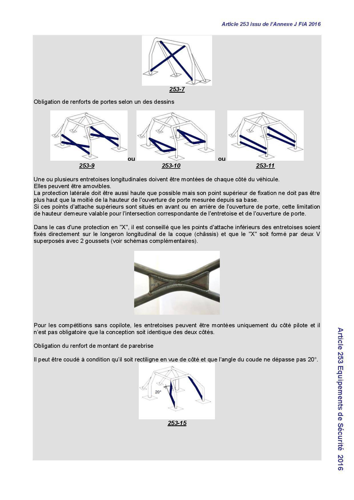

MessageSujet: sécurité   Mer 27 Avr 2016 - 10:23
127.61 KB
262.31 KB
233.20 KB
263.73 KB
193.61 KB
cedrallye
Messages : 43
Age : 39
MessageSujet: sécurité   Mer 27 Avr 2016 - 10:24
281.06 KB
210.05 KB
183.60 KB
206.76 KB
262.75 KB
cedrallye
Messages : 43
Age : 39
MessageSujet: sécurité   Mer 27 Avr 2016 - 10:27
244.00 KB
345.03 KB
308.29 KB
363.83 KB
244.58 KB
cedrallye
Messages : 43
Age : 39
MessageSujet: sécurité   Mer 27 Avr 2016 - 10:28
395.84 KB
321.34 KB
228.45 KB
118.84 KB
FIN ouf cheers

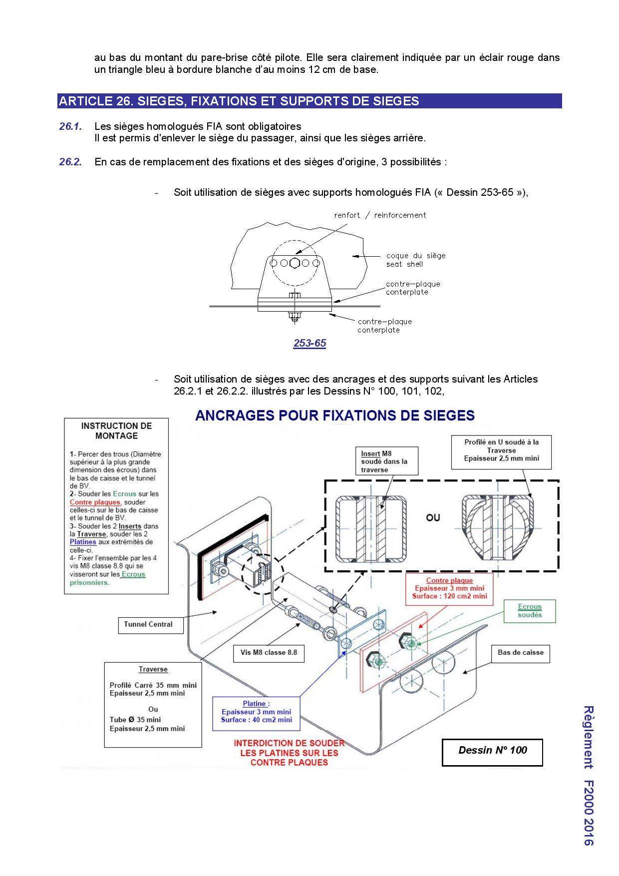

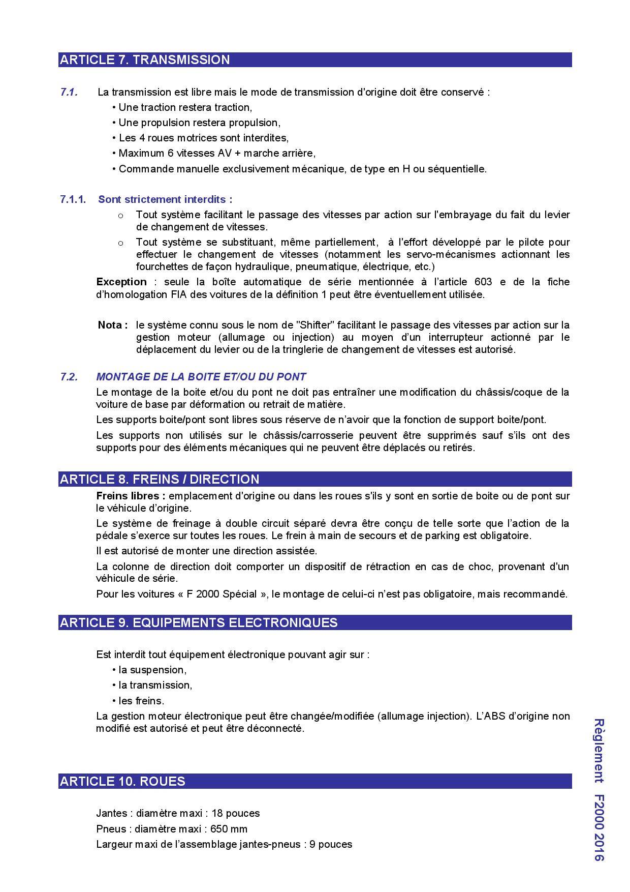

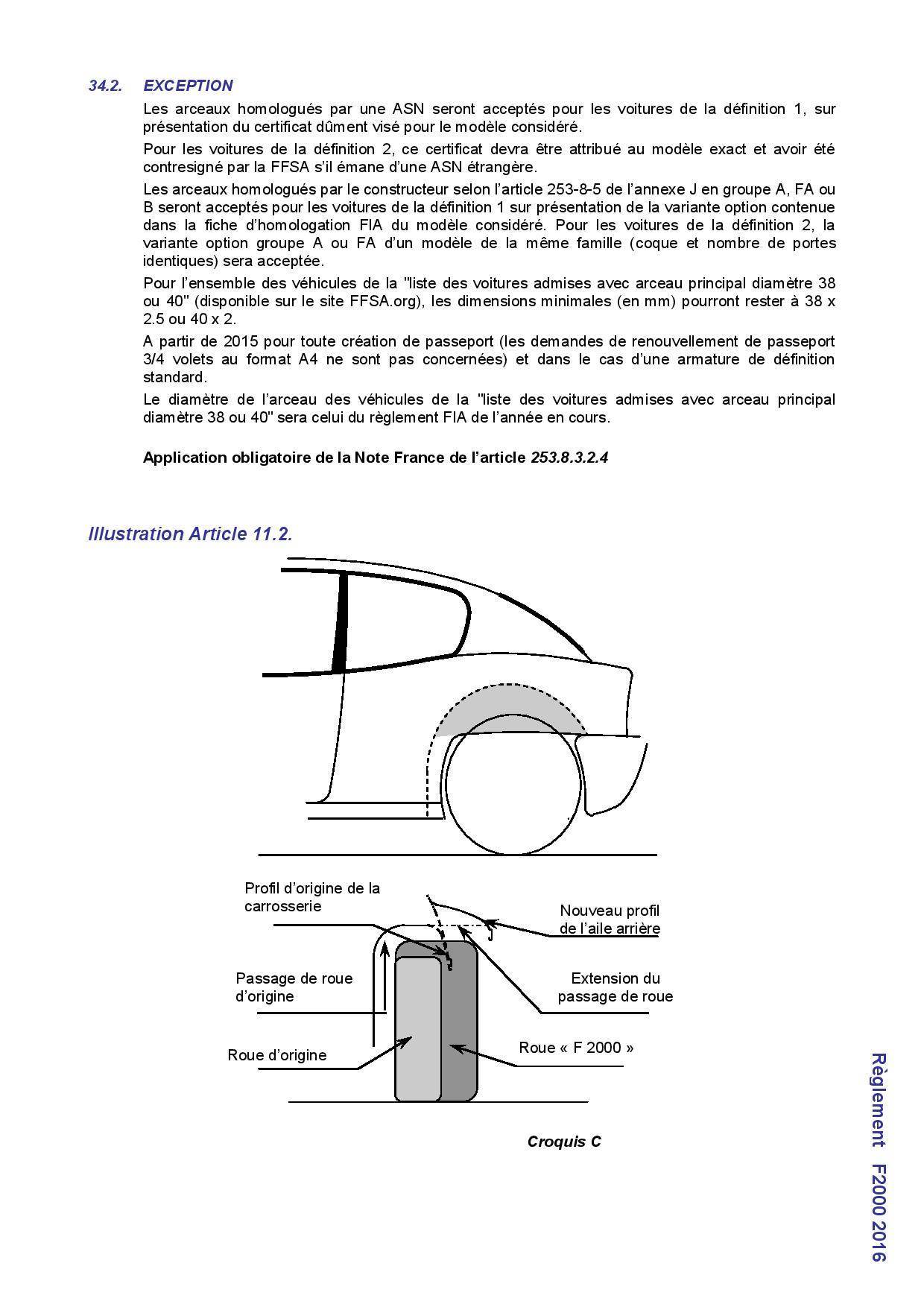

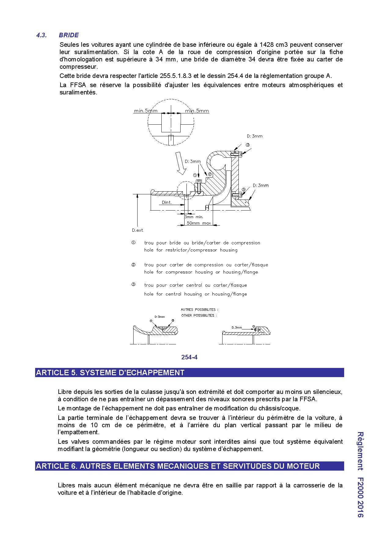

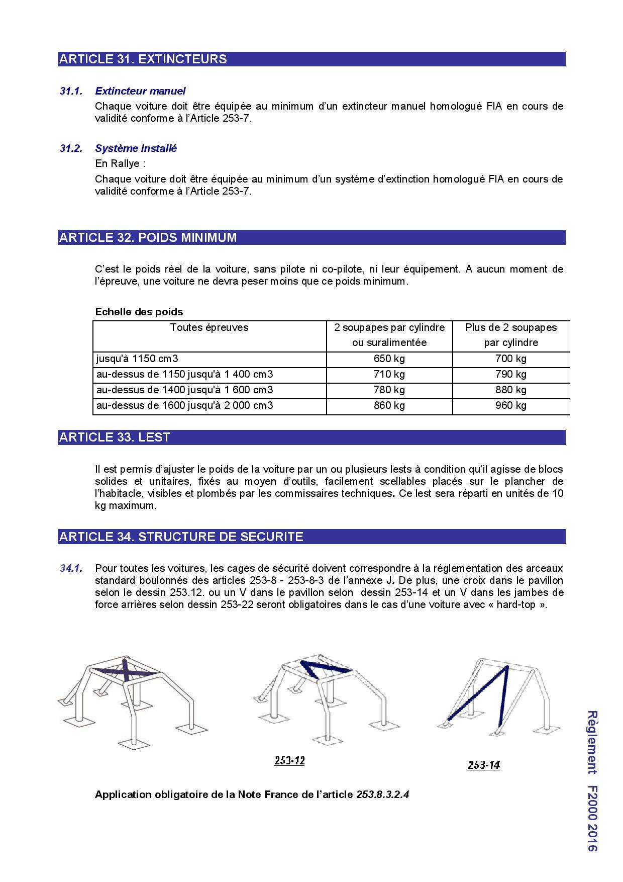

MessageSujet: Réglement technique   Mer 27 Avr 2016 - 21:01
Bon je continue avec la paperasss.....
Parcourir
294.29 KB
315.09 KB
233.35 KB
299.54 KB
361.41 KB
cedrallye
Messages : 43
Age : 39
MessageSujet: Réglement technique F2000   Mer 27 Avr 2016 - 21:03
264.65 KB
346.62 KB
262.40 KB
240.72 KB
275.09 KB
cedrallye
Messages : 43
Age : 39
MessageSujet: Réglement Technique F2000   Mer 27 Avr 2016 - 21:05
229.74 KB
163.29 KB
384.97 KB
223.10 KB
233.76 KB
249.59 KB
212.54 KB
cedrallye
Messages : 43
Age : 39
MessageSujet: Re: La Twingo 1 Rallye f2011   Mer 27 Avr 2016 - 21:11
Bon Voilà cela fait pas mal de lecture pour commencer à mieux appréhender la préparation.
Et comme on peut s'en rendre compte la catégorie F2000 permet beaucoup sans pour autant s'embarquer dans une courses à l'armement.
