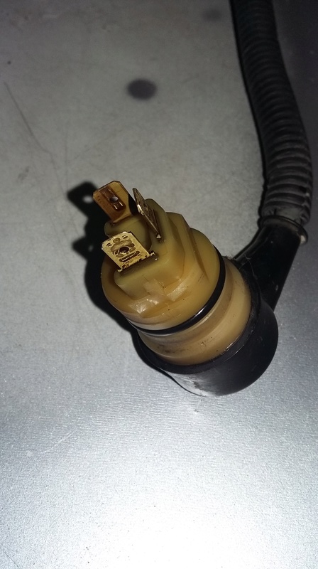

concernant la boite JB1 que j'ai récupéré, le capteur de marche arrière ( enfin je crois lol ) est tordu ...
et quand je tente de le dévisser il craque scratch
j'en ai récupéré un autre sur une autre boite JB1, mais il n'a pas l'air top non plus ..
vous pensez qu'il n'y pas de risque à forcer le desserrage de celui qui est tordu malgré les craquements ?

aujourd'hui...
nettoyage compartiment moteur et faisceau électrique
j'en ai profité pour remplacer quelques gaines annelées qui avaient mal vieilli....
après je me suis penché sur les modifications à apporter du coté de l'électronique....scratch
et c'est la que ça va se corser affraid
donc j'ai ça
j'avoue que je suis un peu soucieux
alors si vous avez des info
ou des compétences en élec' pour faire tourner rouler tout ça correctement....
je prends !!! Wink
