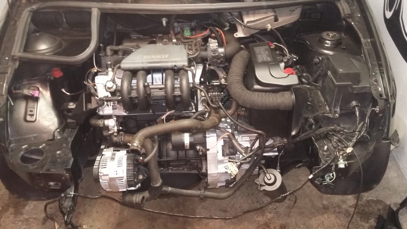

dernier coup de neuf sur ce moteur avant de le remonter et de me rendre fou avec le faisceau ...
je vous mets l'astuce pour repeindre l'alternateur .....ça m'a fait marrer

MessageSujet: Re: conversion boite auto en manuelle et réfection moteur D7F   Mar 21 Mar 2017 - 8:11
qui veut un moteur neuf ? Cool Very Happy
il à fallu, pour ne pas avoir à remplacer les durites de LDR, que je bidouille un raccord pour fermer le circuit à la place de l'échangeur crépine de la boite auto
maintenant que tout est rebranché, il me reste trois fiches qui étaient branchées sur le calculateur de boite auto
et sur le levier de vitesses que j'ai récupéré, il y'a cette fiche
probablement un signal de marche arrière....
est ce que quelqu'un peut vérifier le branchement de cette fiche et me dire quel signal, quand elle l'envoie, et sur quel élément....?
est ce qu'il se branche directement sur les feux de recul ?
faut il le brancher sur le capteur de marche arrière de la boite ?

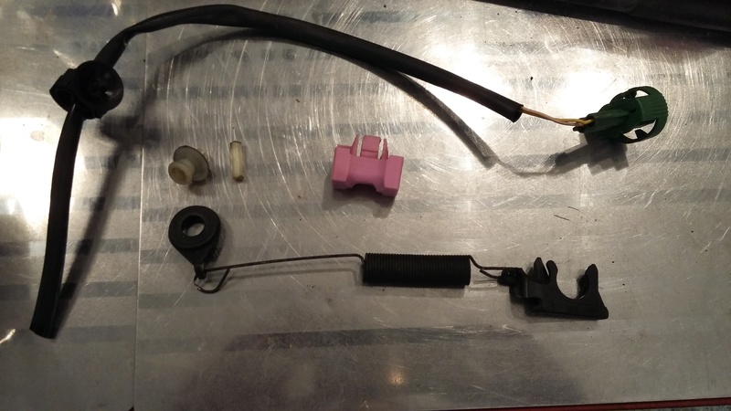

aujourd'hui, et après un petit passage à la casse, j'ai tout ce qu'il me faut pour finir
ressort de rappel de levier de vitesse
butée de pédale d'embrayage
et fiche de capteur de marche arrière
au passage, perçage et fixation du cache sélecteur modifié

bref
récupération et modification de la pédale d'automatique
et op
c'est réglé
évidement, je peux remonter le capteur de frein d'origine....
