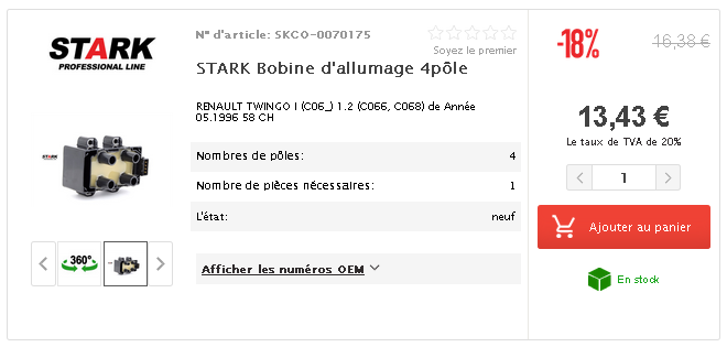

MessageSujet: Re: ralenti pof pof   ralenti pof pof - Page 2 EmptyDim 14 Oct 2018 - 4:21
Autrement en bobine pas cher ya ça, j'en ai commandé une par curiosité  Very Happy
ralenti pof pof - Page 2 5bc2a69b46ea2

MessageSujet: Re: ralenti pof pof   ralenti pof pof - Page 2 EmptyLun 15 Oct 2018 - 19:35
J'ai commandé une bobine, c'est la solution la plus simple à mettre en oeuvre et la plus rapide.
On verra bien, sinon, on s'orientera sur le JDC (en espérant que la bobine suffise).

MessageSujet: Re: ralenti pof pof   ralenti pof pof - Page 2 EmptyJeu 18 Oct 2018 - 19:55
Bon, ben, le verdict est tombé, ce n'est pas la bobine Sad
Plus qu'à regarder pour faire un compressiomètre.
