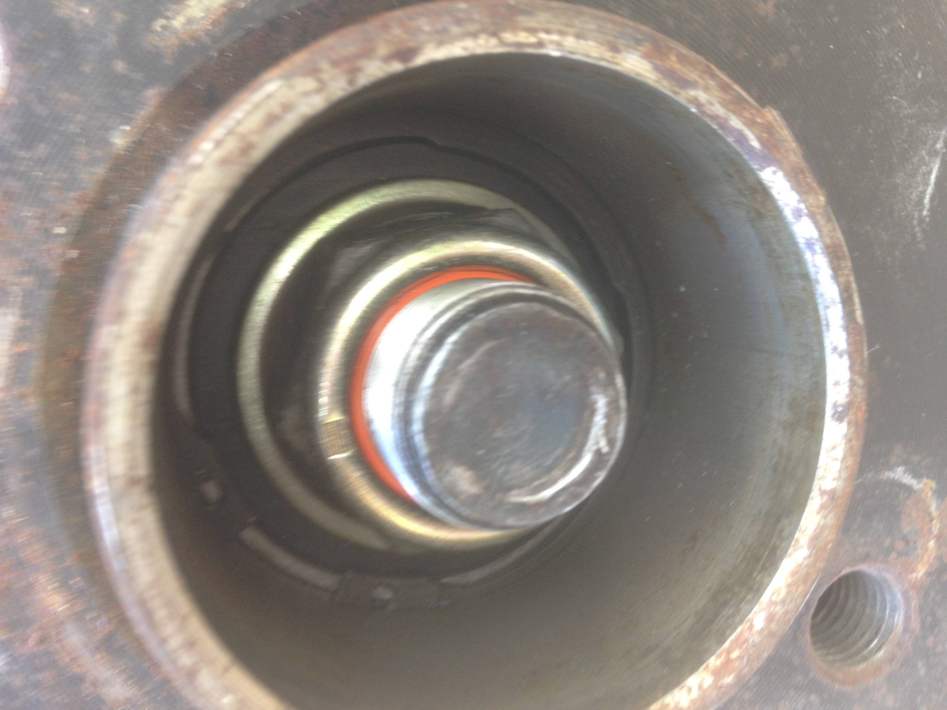

| Bonjour amis twinguistes ! Depuis quelques temps (1 semaine / 10 jours) j'entends un bruit de frottement à l'arrière lorsque je freine, même si ce bruit à tendance à disparaître au fur et à mesure que je roule. J'ai vérifié avec les témoins et il y a l'air d'avoir encore de la garniture sur les freins, mais je veux quand même ouvrir les tambours afin de procéder à un dépoussiérage et j'ai peur d'avoir une fuite de liquide de frein dans un des tambour (pas dans celui qui fait du bruit en plus!). Malheureusement, mes deux écrous de moyeux arrières ont du loctite/frein filet de couleur orange et je n'ai pour l'instant pas réussi à le faire bouger d'un iota. Bricoleur amateur que je suis, je n'ai pas encore essayé de prendre une allonge en fer car je n'en ai pas sous la main, j'ai juste essayé de chauffer 5 minutes l'écrou avec un sèche cheveux (on fait ce qu'on peut!) et de mettre tout mon poids sur le cliquet, mais comme signalé, ça ne veut pas bouger. Est ce que vous auriez des solutions qui resteraient assez simple (malheureusement pas d'accès à des clés à choc, chalumeau ou choses dans ce genre) pour venir à bouts de ces fichus écrous ? Questions annexes : j'ai vu sur certains forums, mais pas systématiquement, qu'il ne fallait pas revisser un écrou de moyeu dévissé et qu'il fallait impérativement resserer au bon couple sous peine d'abîmer le roulement. J'aurais aimé avoir votre avis, à quel point c'est impératif, ou alors est-ce mieux mais pas la mort si on a pas de clé dynamo sous la main . (resserer une roue à la "main" n'est pas une faute capitale par exemple). Merci beaucoup de m'avoir lu ! Orion l'apprenti bricoleur

| Comme le dit Trémolin, il se peut que ce ne soit pas du frein filet, mais simplement la bague en plastic de l'écrou qui soit orange. De plus, sans rallonge et juste avec un cliquet, à moins d'être l'homme le plus fort du monde, je doute que tu arrives à dévisser un écrou de moyeu. Orion, aurais-tu une photo de l'écrou d'assez prêt pour qu'on essaie de se rendre compte du problème ? |

| Hello ! Merci beaucoup à tous vos retours ! J'ai au final pu récupérer une petite chute de tuyau en acier (même moins d'1 mètre je pense) et effectivement c'est ce qu'il manquait pour pouvoir réussir à dévisser. Au final je suis désolé, comme l'ont dit Rom1 et Trémolin, ce n'était pas du frein filet mais bien la bague en plastique au bout de l'écrou, donc post un peu inutile. En fait j'avais déjà essayé il y a quelque temps de desserrer les écrous mais je n'étais pas bien renseigné et lorsque j'avais vu le bout orange et que je m'étais renseigné sur internet, j'ai seulement entendu parler du loctite et non de ce genre d'écrous. Désolé donc. Voilà à quoi cela ressemble donc. N'ayant jamais vu d'écrous de la sorte dans les vidéos que j'ai regardé pour apprendre, c'est aussi pour ça que je n'ai jamais douté de la présence de loctite ! J'ai donc pu enlever facilement les tambours par la suite, et confirmer mon idée de départ : un des tambours était complètement "encrassé". Je n'ai pas de photos des freins mais les tambours donnent une bonne image de ce qu'il se passait ! Un coup de brosse métallique, un coup de nettoyant frein, un coup de chiffon pour bien nettoyer et voilà ! Twintwin ne fait plus de bruit en freinant. Merci encore pour vos réponses et excusez mon inexpérience Pour ceux qui passeraient par là et qui seraient intéressé, mon cliquet et ma douille viennent de chez Stanley pour pas trop cher ! PS : j'ai changé le titre du topic pour éviter de tromper les gens Orion |
