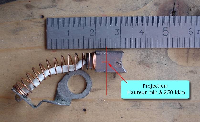

Grand merci mathusalem
Du coup j'ai fais un tour dans mes archives et trouvé des photos où j'avais déjà fait à l'époque une approximation pour les charbons et je crois justement en fonction de ce que permet la longueur de la tresse. Comme sur la photo ce serait dans les 250 000. 420 000 je me disais bien y a quelque chose qui cloche.
En même temps je suis bon pour le changement des charbons, la longue vis de fixation de l'alternateur à sortir, quelle horreur.

Bonjour, après démontage les charbons ont 8,5 mm à 230 000, les ressorts avec la tresse rebondissent de 4 mm environ en dehors de la cheminée, ça pourrait peut-être bien atteindre les 300 000 si rien ne change.
