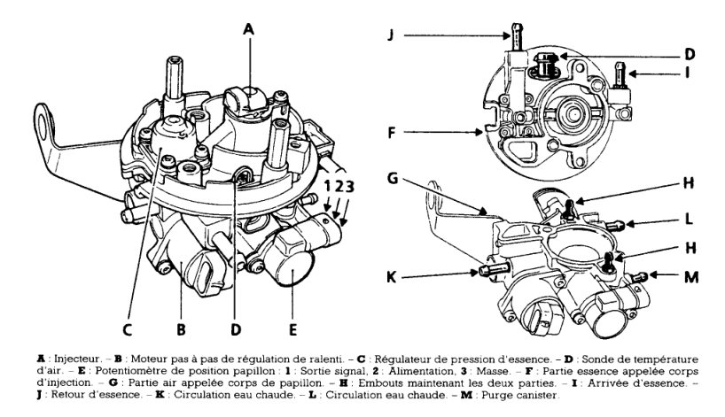

Messages : 1462 Age : 59 Localisation : Brunswick
| Sujet: Re: Fuite LDR a l arriere du moteur Lun 13 Nov 2017 - 19:19 | |
| J'y connais pas grand chose au C3G, les tuyaux branchés sur K et L peut-être.. |
mamatt89 Jeune Twinguiste
Messages : 11 Age : 43 Localisation : 25300
| Sujet: Re: Fuite LDR a l arriere du moteur Lun 13 Nov 2017 - 19:23 | |
| Sujet: Re: Fuite LDR a l arriere du moteur Lun 13 Nov 2017 - 19:35 | |
| Ça se présente comme ça dans l'ensemble. |
| Sujet: Re: Fuite LDR a l arriere du moteur Lun 13 Nov 2017 - 19:51 | |
| Oui je connais tout ca je cherchais a savoir si il y a quelquechose entre le boitier papillon et le démarreur qui pourrait provoquer cette fuite ou si c est le joint de culasse, merci quand meme de t interesser au sujet. Je crois que ca va finir au garage et je verrais bien le diagnostic |

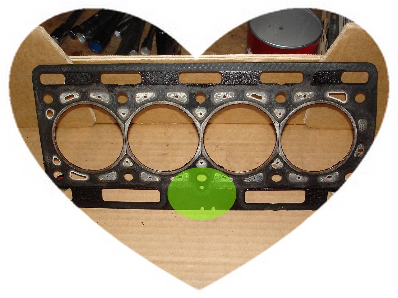

| Sujet: Re: Fuite LDR a l arriere du moteur Jeu 23 Nov 2017 - 18:34 | |
| Ça cogne quand même pour une fuite. Elle devrait être aux alentours du rond vert sur la photo. |
| Sujet: Re: Fuite LDR a l arriere du moteur Jeu 23 Nov 2017 - 20:06 | |
| Oui mon intuition etait la bonne, pour une simple fuite c est sur ca fait chier mais bon, je me dis que cette voiture a encore de belles annees devant elle, elle n a que 104 000 km et le reste est en bon état |
