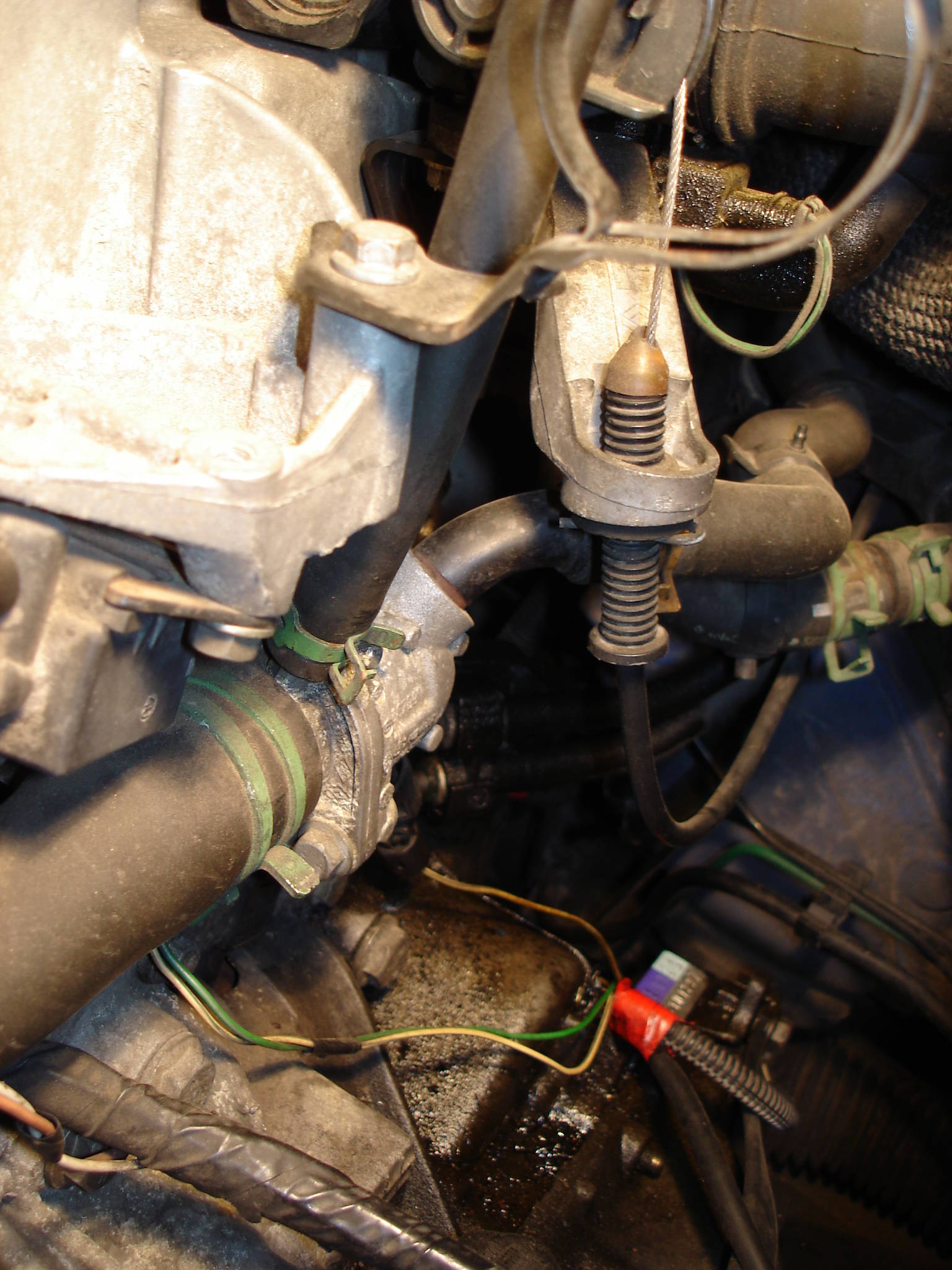

| Sujet: Fuite d'huile Mar 21 Nov 2017 - 17:27 | |
| Bonjour, voilà j'ai cette fuite d'huile depuis des années que je nettoie régulièrement sans trouver d'où ça vient, quelqu'un aurait-il une idée ? |
Rom1 Ravagé de la Twingo !!!
Messages : 1717 Age : 53 Localisation : La Ville aux Dames (37)
| Sujet: Re: Fuite d'huile Mar 21 Nov 2017 - 18:00 | |
| Salut. Vu la photo, je pencherais pour la durite de retour de vapeur. Elle semble vraiment bien grasse Elle est peut-être fendue et/ou déboitée. Ce que tu peux faire, c'est la nettoyer et voir comment ça évolue dans le temps. Enfin, si c'est que ça, c'est pas trop grave |
Messages : 1462 Age : 60 Localisation : Brunswick
| Sujet: Re: Fuite d'huile Mer 22 Nov 2017 - 18:22 | |
| C'était bien ça. |

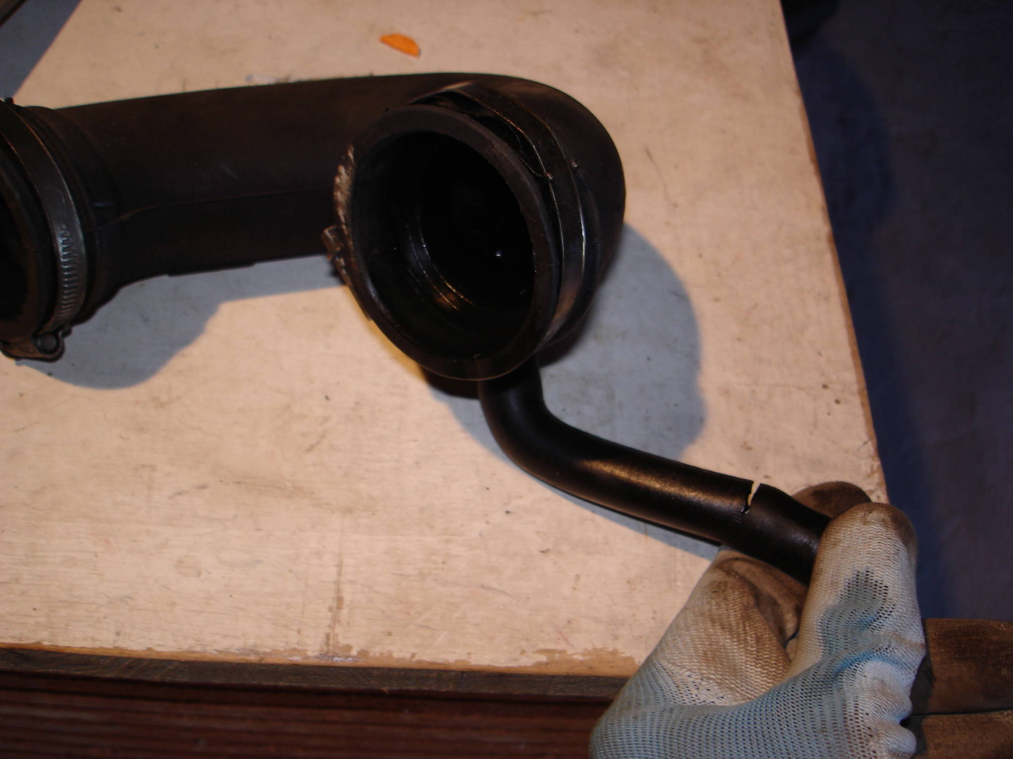

| Sujet: Re: Fuite d'huile Jeu 23 Nov 2017 - 17:53 | |
| Et voilà une durite comme neuve. |
| Sujet: Re: Fuite d'huile Ven 24 Nov 2017 - 19:14 | |
| Le truc brillant c'est du silicone tu penses bien que c'est nettoyé, collé à la colle seconde, enrobé dans du silicone bleu et... euh, ensuite c'est un peu loupé, je voulais mettre une ou deux gaines thermo-rétractables et j'avais pas la bonne taille. |
