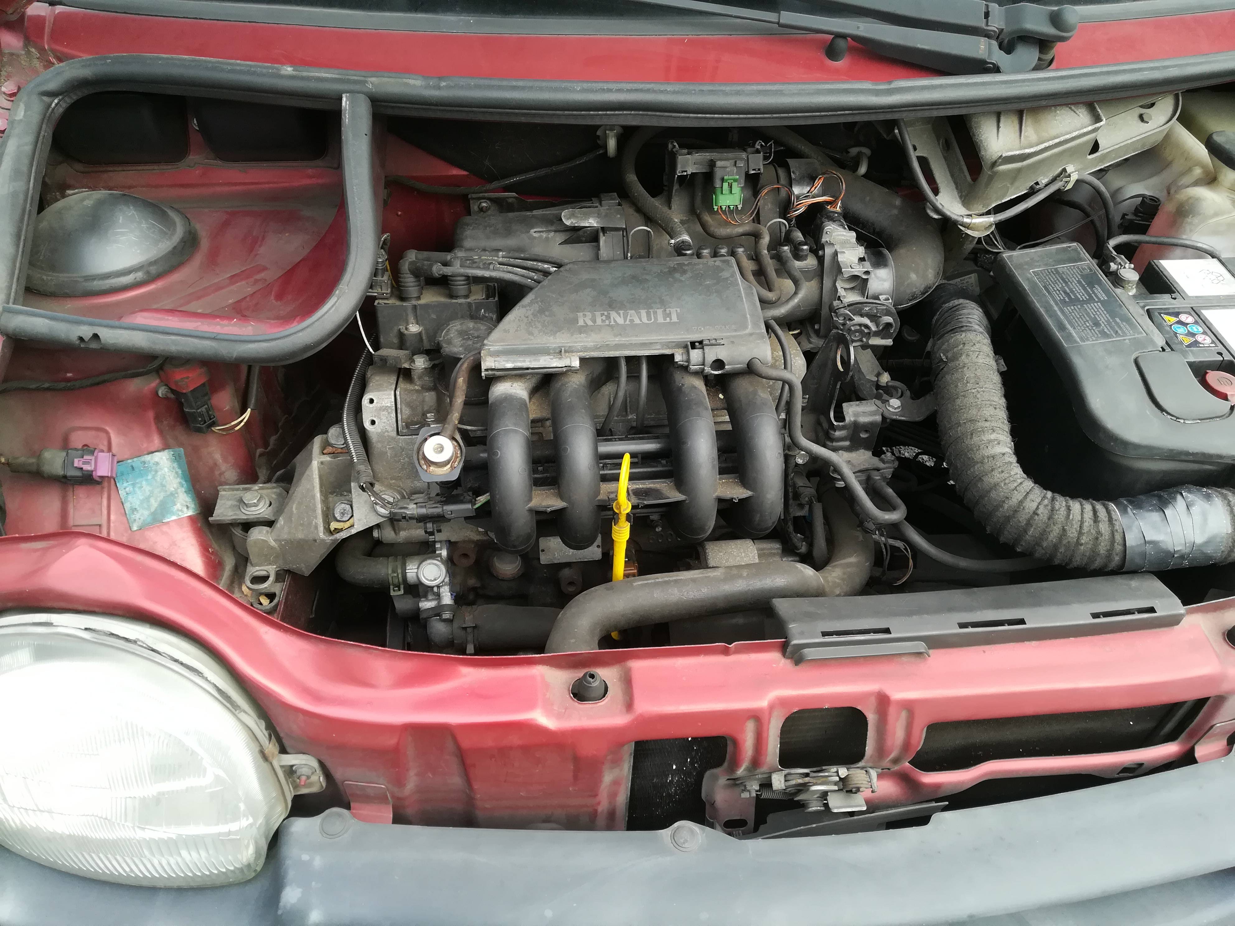

Bonjour à tous, alors je vous explique tout.
J'ai récupéré en 2014 une twingo1 phase2 D7F 1.2 58cv de novembre 98 avec 85700Km qui appartenais a quelqu’un  de ma belle famille. La voiture n'avais pas roulé depuis au moins 1an.
J'ai juste eu besoin de regonfler les pneus et changer la batterie puis je l'ai remonté sur paris 300Km sans aucun problème.
J'ai fait la vidange filtre en rentrant.
je lui fait passer le contrôle technique sans problème.
twingo capricieuse 5a4fb4d6a58d7

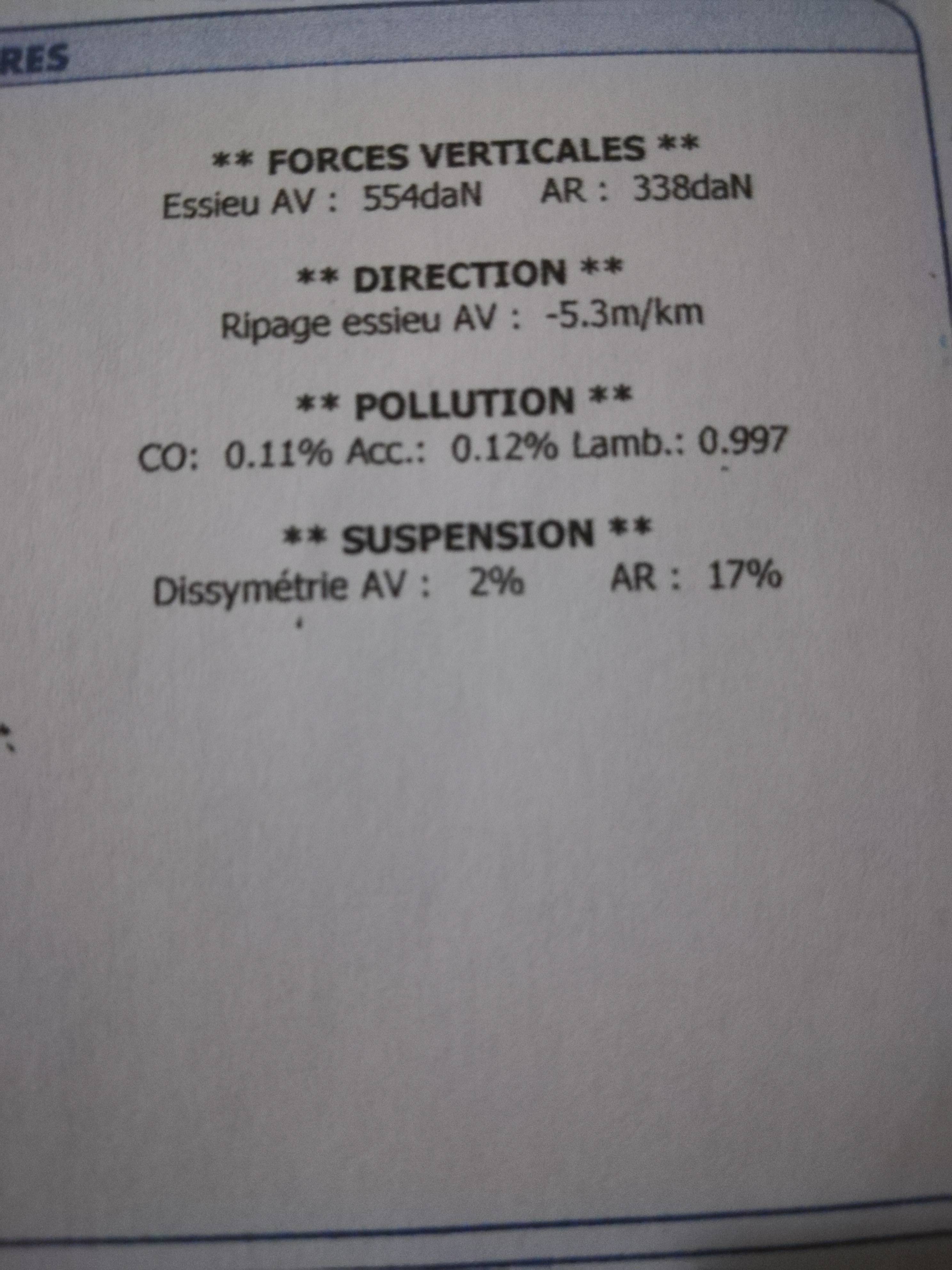

J'ai roulé avec pendant deux ans que de la ville à 95%. Je fait changer le silencieux car l'autre était percé et l'amène deux mois après pour le contrôle technique 2016 avec 93531Km la elle n'est pas passée à cause de la pollution , un rétro et un clignotant.
twingo capricieuse 5a4fb5baa6002
Elle est finalement passée le mec du CT ayant fermé les yeux pour la pollution à la contre visite.
J'ai toujours trouvé quelle consommait pas mal genre 1plein pour 350km max.
Le premier problème qui est apparu est quand je fait le plein, la voiture cale quasiment a chaque arrêt et ca pue l'essence cramée aussi bien dehors que dedans, elle le fait toujours quand le réservoir est plein et à partir de la moitié plus de soucis . Quand j'ouvre le bouchon de réservoir il y a une énorme aspiration d'air. Je connais l'histoire de la dépression d'air mais au garage il m'ont dit que ce n'était pas bouché. Donc actuellement j'ai toujours le problème. Et je n'arrive pas à trouver les réponses même en parcourant le fofo, peut être j'ai mal cherché.
Quelles durites vérifiés et ou sont-elles? le canister?
Quelles sondes vérifier , et quelles valeurs suis-je censé trouver ?
Est ce que le changement du silencieux a pu jouer sur le système de pollution?
Catalyseur, sonde lambda?
Hier je change les bougies, le filtre à air, ça n'a rien changé.
Aujourd’hui  je décide de jeter un œil sur les connecteurs des différentes sonde du moteur
je les débranche puis rebranche rien d'anormal sur les broches. Puis au moment ou j'ai mis le contact le moteur est monté dans les tours genre le ralentis vachement haut, jai roulé 1km le régime moteur ne descendant pas entre le passage des vitesses et/ou a l’arrêt. Arrivé a un feu je coupe le contact et le remet la voiture démarre nickel avec un ralentis tout a fait normal, puis au bout de 500m se remet à mal fonctionner mais dans l'autre sens, la voiture se remet à caler ou descendre a la limite de caler a chaque arrêt.
Donc voila je suis un peu paumé sachant que je ne suis pas un spécialiste en voiture, donc si une bonne âme pouvait me renseigner sur une démarche à suivre dans quel ordre vérifier quoi ,ce serait vraiment bien car j'ai pas envie de l'emmener dans un garage.
Merci et au plaisir de vous lire.

Débrancher et rebrancher les connecteurs, ça ne peut qu'amener de la crasse dedans. Une fois débranché il faut nettoyer (avec un petit pinceau à poils raides ou une brosse à dents) puis mettreun petit coup de bombe de produit spécial contacts pour dissoudre l'oxydation.
Il est complètement anormal qu'il y ait une dépression en otant le bouchon d'essence, contrairement à ce que dit le mécano il y a forcément quelquechose bouché, ou une électro-vanne qui ne marche pas normalement (du côté du canister). C'est probablement ça qui cause les régimes de ralenti bizarres.

Sur ce modèle d'après la photo il y un actuateur (starter motorisé )de ralenti à l'arrière du boitier papillon, c'est le petit moteur NOIR avec connecteur 5 fils, voir si encrassé, mais si le moteur à froid monte dans les tours et qu'après un temps de chauffe il se met au ralenti , avec un ralenti stable vers 800 tours, ce n'est pas lui le PB à première vue.
Il y a aussi un capteur de pression absolu au niveau de l'admission, voir au niveau des joints.

Sur ce modèle d'après la photo il y un actuateur (starter motorisé )de ralenti à l'arrière du boitier papillon, c'est le petit moteur NOIR avec connecteur 5 fils, voir si encrassé, mais si le moteur à froid monte dans les tours et qu'après un temps de chauffe il se met au ralenti avec un ralenti stable vers 800 tours, ce n'est pas lui le PB à première vue.
Il y a aussi un capteur de pression au niveau de l'admission, voir au niveau des joints.
