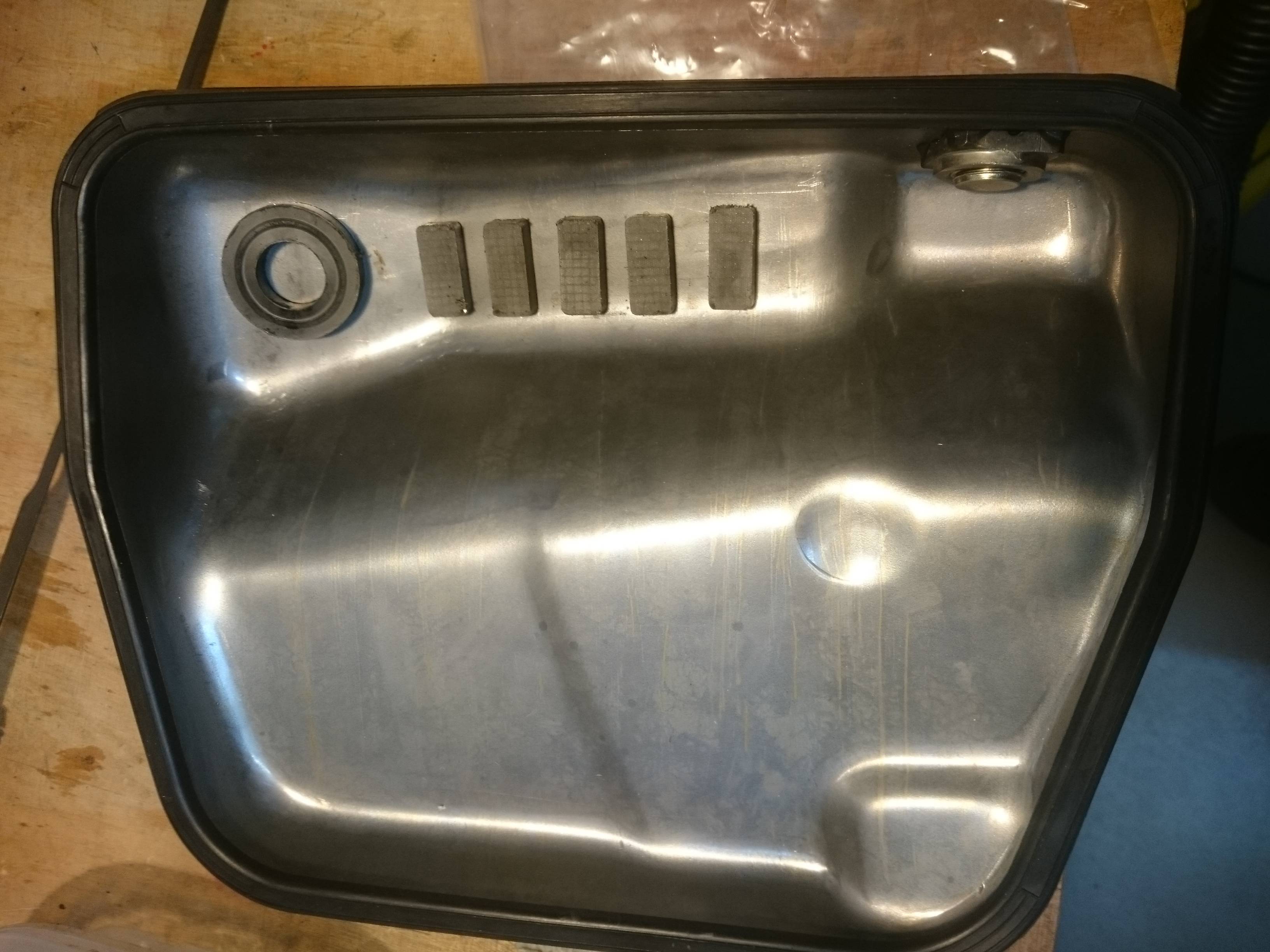

Mise la "titine" sur des rampes à l'avant (facile pour travailler dessous), puis l'arrière sur des chandelles à la même hauteur. Avec un niveau du véhicule à l'horizontal, j'ai dévissé le bouchon de vidange qui a permis d'admirer une huile noir de chez noir. Démontage du filtre à huile (capsule). Puis vidange de la boîte auto avec démontage du filtre de BVA. Celle là était encore vaguement d'une couleur rouge foncé et l'huile ne sentait pas le cramé. Belle surprise en trouvant 6 aimants (ils devaient être an action!!) pour capter la limaille et il y en avait une belle couche sur chaque aimant. Nettoyage de l'ensemble des pièces dans mon bain à pièce et passage au remontage d'un nouveau filtre, un nouveau joint et le carter en place. Je dois juste acheter demain trois joints en cuivre pour les trois bouchons. La mise des nouvelles huiles moteur et BVA se efra demain après montage des joints et bouchons.

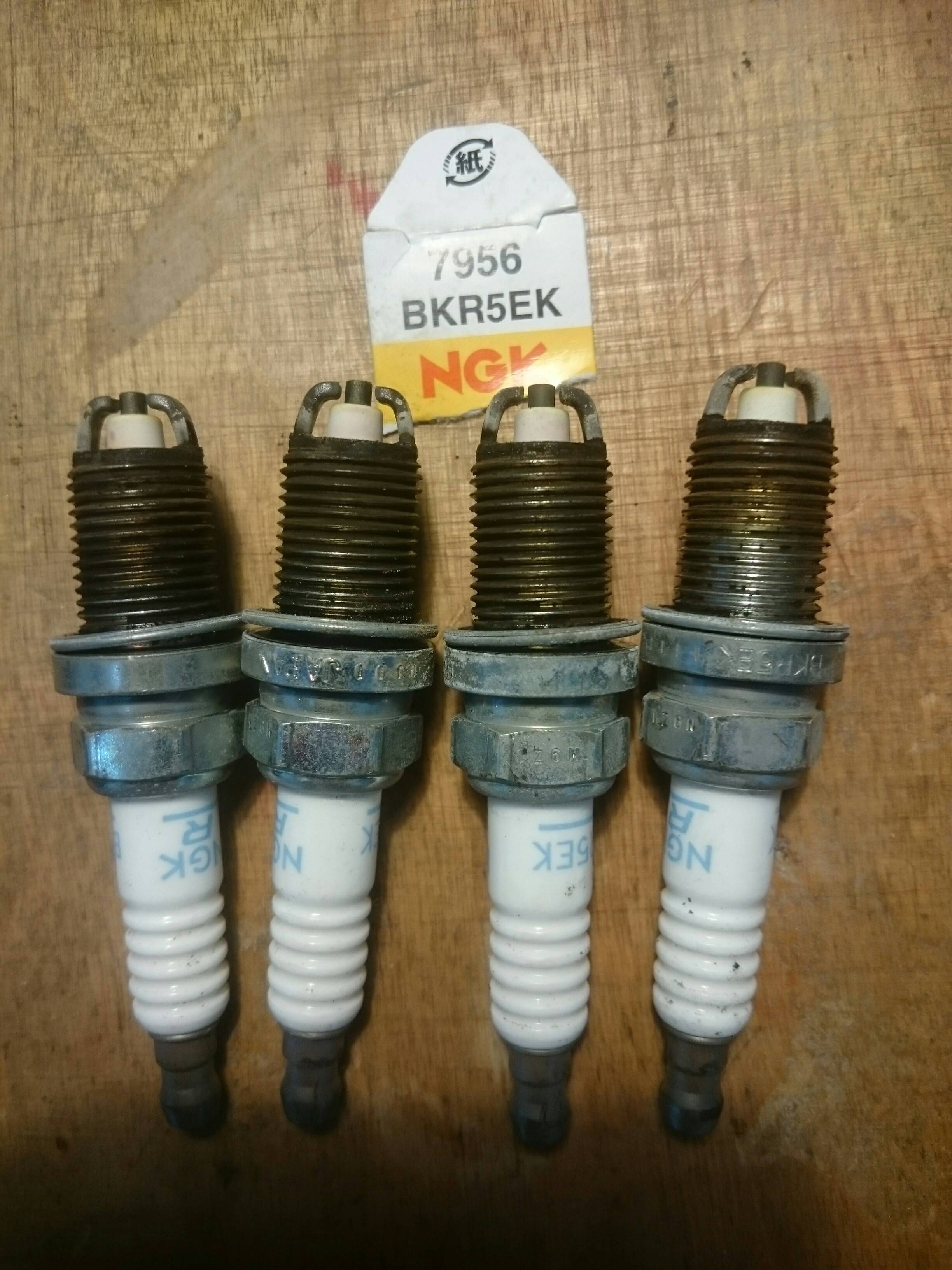

Puis changement des quatre bougies et là alors une belle surprise.... Trois des quatre bougies n'étaient même pas visées dans la culasse. J'ai pu les sortir avec les doigts. Bon elles semblent en bon état mais les nouvelles sont montées correctement avec le couple correct.

Les photos bien nettes des bougies permettent de constater que le moteur est un bon état, et que la carburation esr réglée au quart de poil, ce qui est normal avec une injection élecronique. Avec un bon coup de brosse métallique et un réglage des électrodes (écartement un peu fort) elles auraient bien pu tenir sans problèmes jusqu'à la prochaine vidange !
Sinon l'accumulation de poudre de fer sur les aimants montre bien la nécessité de vidanger et nettoyer très régulièrement la BVA, d'autant que les disques de friction font certainement de la poussière aussi.

Oui, je garde les bougies en réserve au cas ou... Pour la BVA, c'est certainement la première vidange depuis sa naissance en 2000. Utilisateur de BVA dans d'autres véhicules, je suis aussi partisan d'une vidange à un espacement plus rapproché que la période ou kms préconisés par le fabricant, avec changement du filtre une fois sur deux.

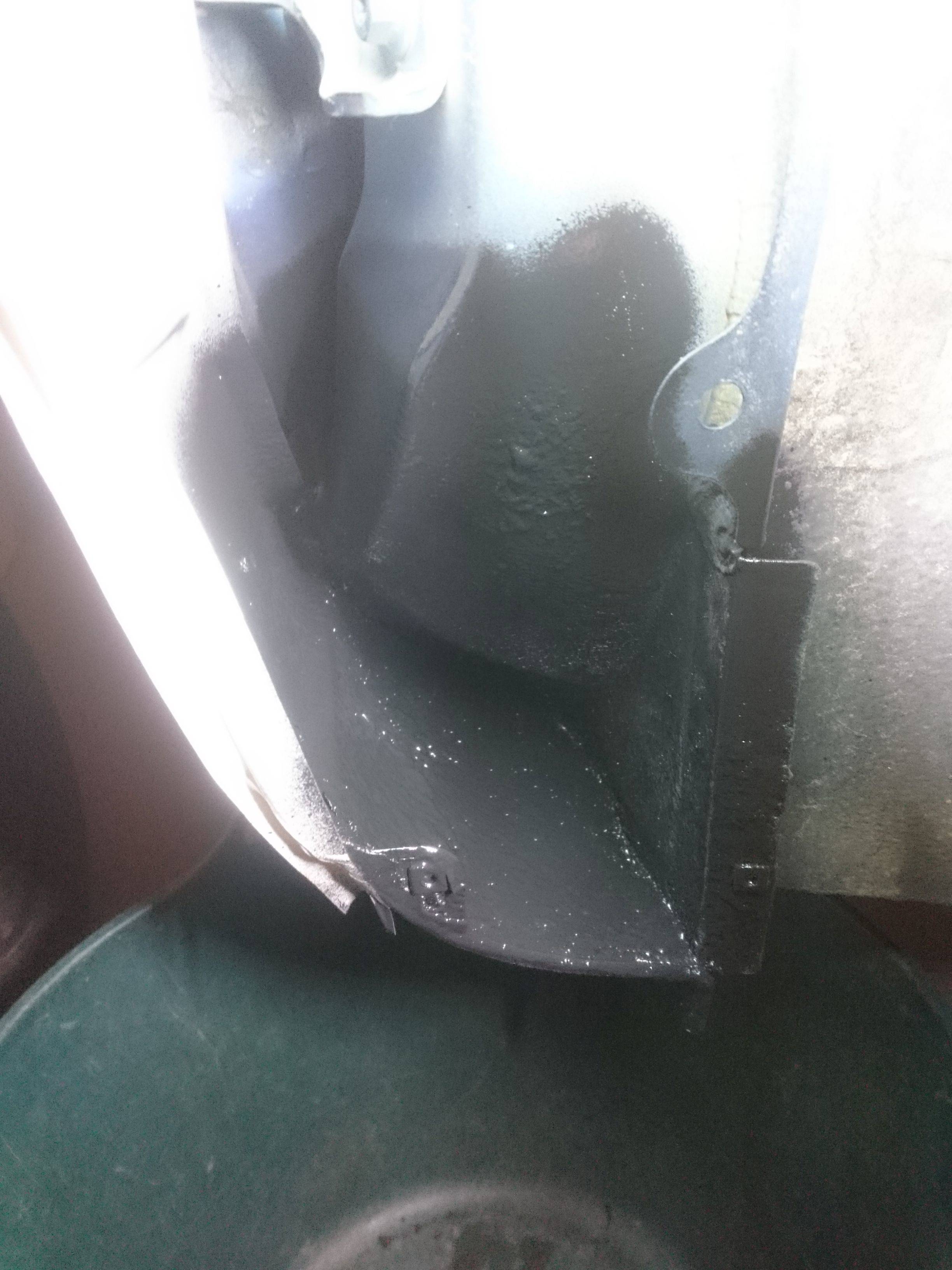

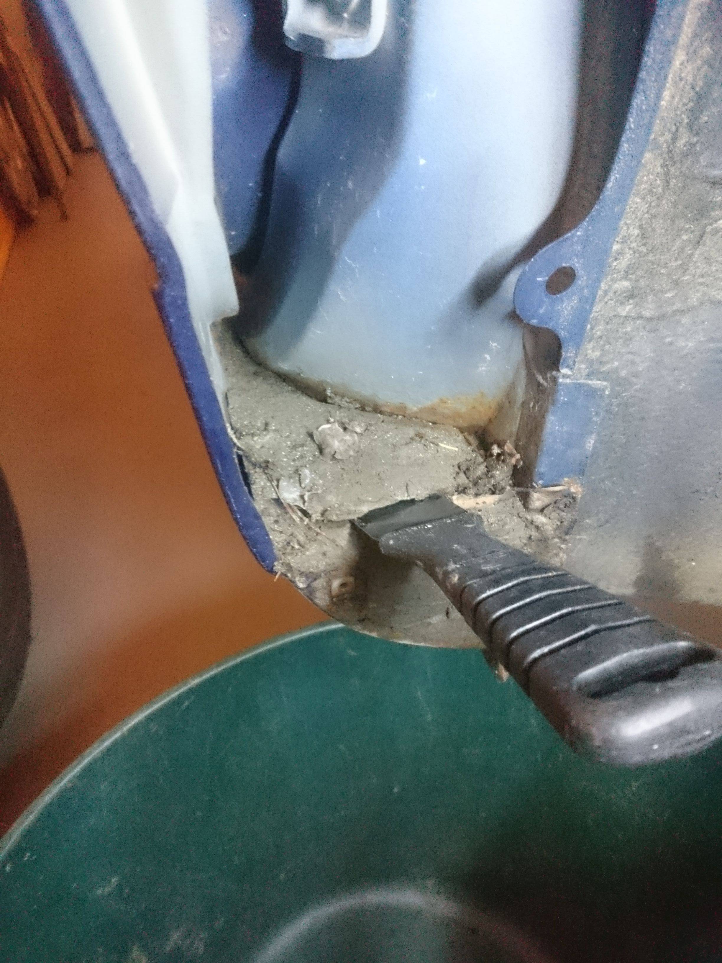

En revanche, j'ai attaqué l'évacuation de la terre et autres débris qui se logent derrière la protection en plastique de la "contre-aile" tout en bas. Quelle horreur Shocked je pense avoir enlever au moins 1kg de "m*rde" humide du logement. J'ai séché le creux avec un pistolet à chaleur, puis une bonne aspiration pour enlever les débris sec. Une bonne couche de protection de soubassement de châssis Würth et ça ira pour qques temps encore. Je pense que la prochaine fois, il faudra démonter les ailes pour ressouder des tôles ... Sifflote
