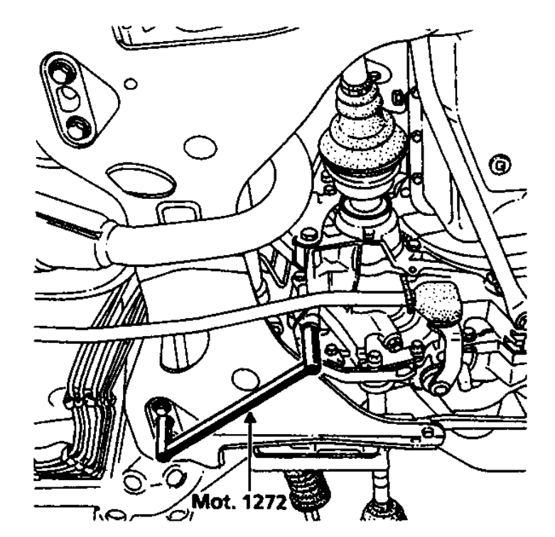

Salut, t'as positionné le moteur à l'oeil ou utilisé le fameux gabarit MOT 1272 ?

Si le moteur est un peu de travers ça commence par là les vitesses qui accrochent, j'ai eu le cas, le moteur un peu de travers et hop ça commençait. Là où il y a les trous pour le gabarit tu devrais avoir une distance entre-axe de 256 mm. Sinon la rectif se fait en dé-serrant les supports avant.

gabaris MOT 1272 ??? kézako ? , et l entraxe de quoi se mesure ou ?
J ai bien vu que les ecrous des silents bloc etaient vissés sur des ecrous montés sur des glissieres , ça doit se regler ici je pense ...
Ou puis je me procurer ce fameux gabaris ?
je ne savais pas qu il y avait un reglage a effectuer de se coté ...

Trouvé grâce à gogol, je pense que çà devrait faire :
http://forum.generation-twingo.fr/t11621-recherche-cote-outil-mot-1272

Pour la hauteur des brins, 75 mm sont largement suffisants, 100 mm c'est moins solide.

Plutôt que de cintrer une barre de 12, j'utiliserais un fer plat ou une cornière que je percerais à la perceuse à colonne (pour être bien perpendiculaire) au bon entraxe pour y mettre 2 tiges filetées ou 2 longues vis de 12 mm.

ok merci pour les infos, je vais fabriquer l outil et je vous dirais s il y a du mieux Super

j ai fabriqué l outil , je detend les supports de silent bloc , je serre , mais l outil est difficile a enlever et dés que je le retire , le moteur reprend sa place ... j ai essayé a plusieurs reprises en serrant differement , mais rien a faire ...

Salut, t'as bien mis la voiture sur chandelles et supporté le moteur avec un cric ? Ensuite l'attache du support avant-gauche doit se retrouvé parfaitement parallèle au longeron.

je n ai pas utiliser le cric , je ne vois pas ou controler le parallèle . je m y recolle cet après midi ...

j ai refais la manipulation , il semblerait que ce soit bon ...
