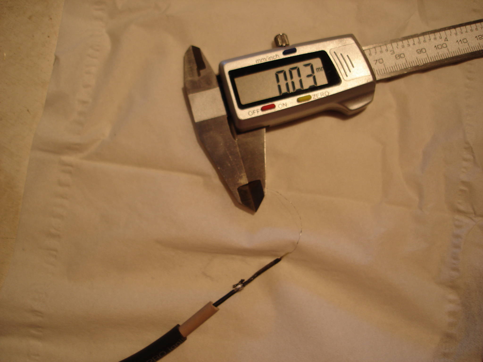

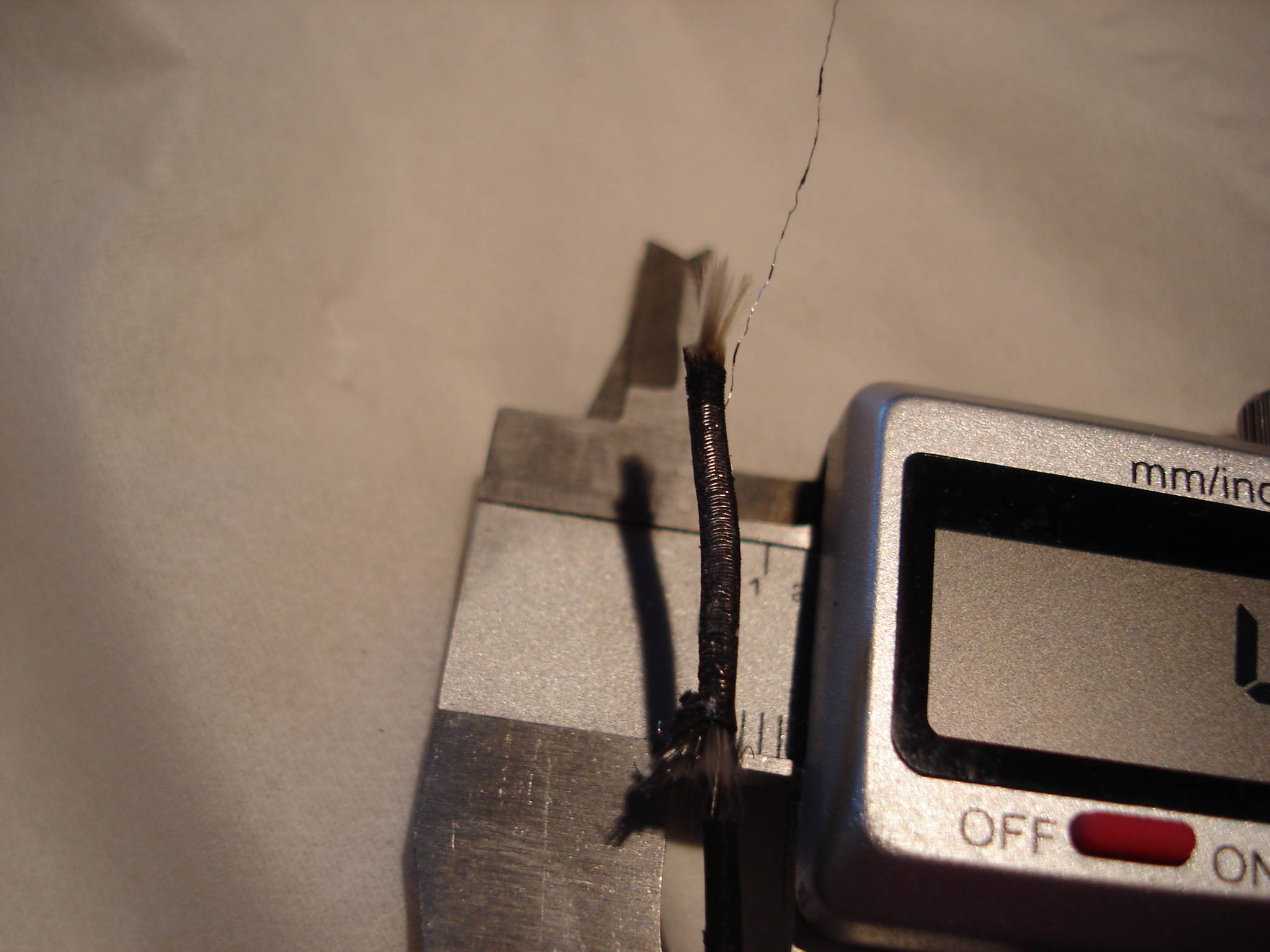

Messages : 1462 Age : 59 Localisation : Brunswick
| Sujet: Re: Besoin avis éclairé - A coups en roulant doucement Mar 17 Avr 2018 - 19:58 | |
| Le fil d'un câble d'allumage fait 30 microns de diamètre. |
