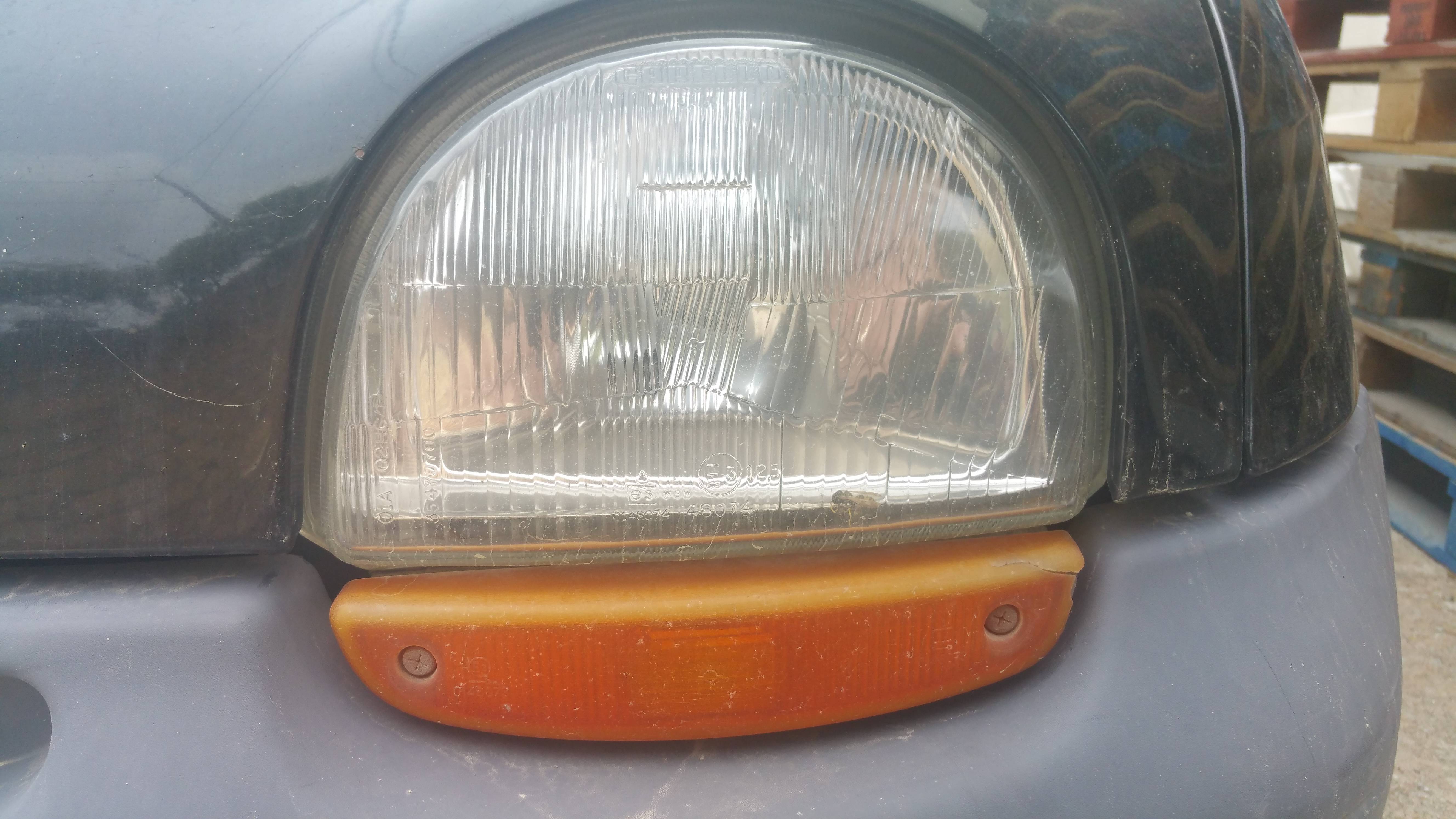

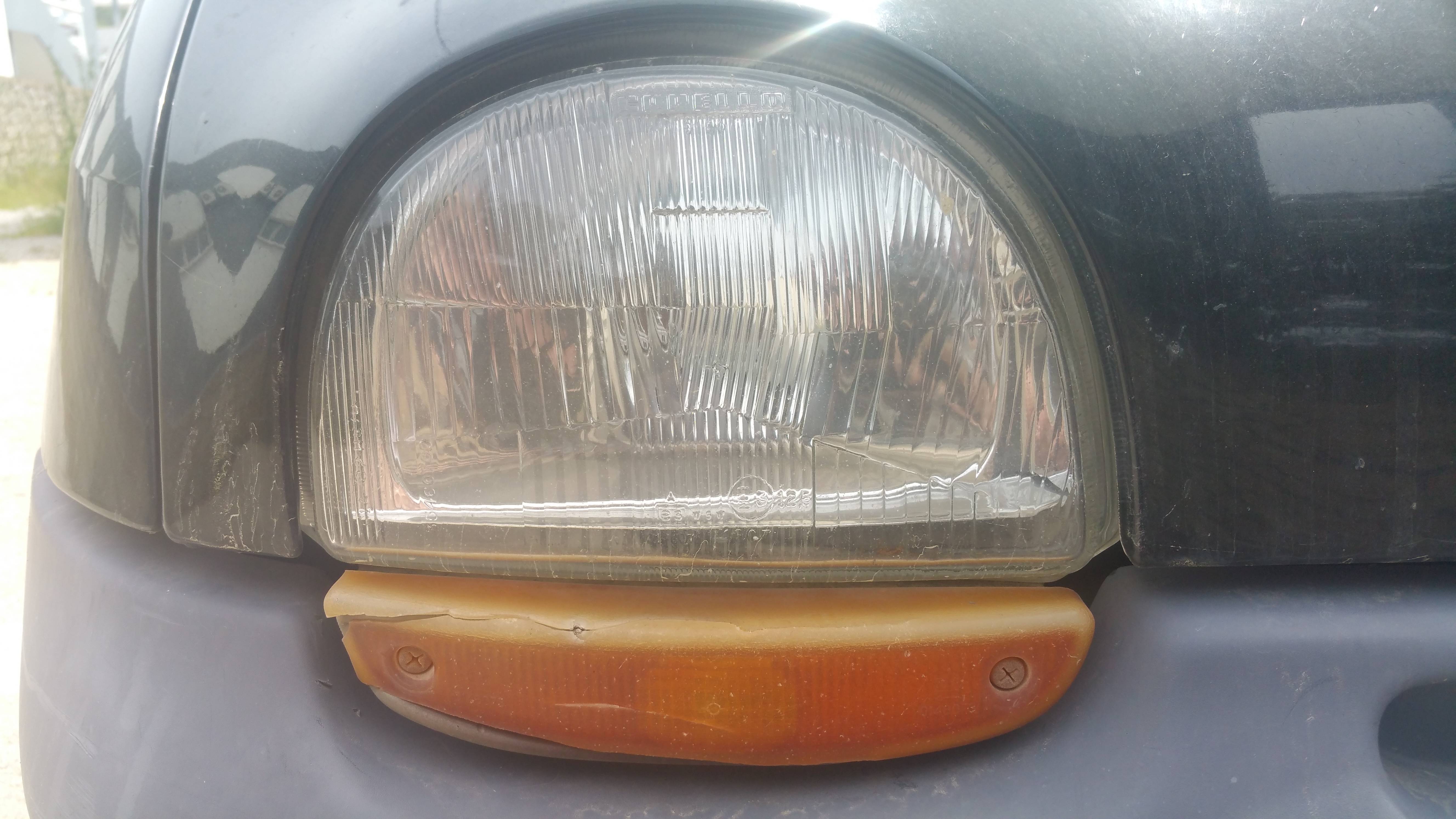

MessageSujet: Re: Phare/feu de Twingo 1 de phase 2 sur phase 1   Phare/feu de Twingo 1 de phase 2 sur phase 1 EmptyLun 30 Avr 2018 - 14:11
Merci Morvan!!!
@Fossoyeur Vu l'état des cabochons actuels...
Phare/feu de Twingo 1 de phase 2 sur phase 1 5ae706947d1dc
Phare/feu de Twingo 1 de phase 2 sur phase 1 5ae70705949f5
... Ça devrait pas être trop compliqué. Et c'est pour ça que j'envisage le remplacement complet des phares.
