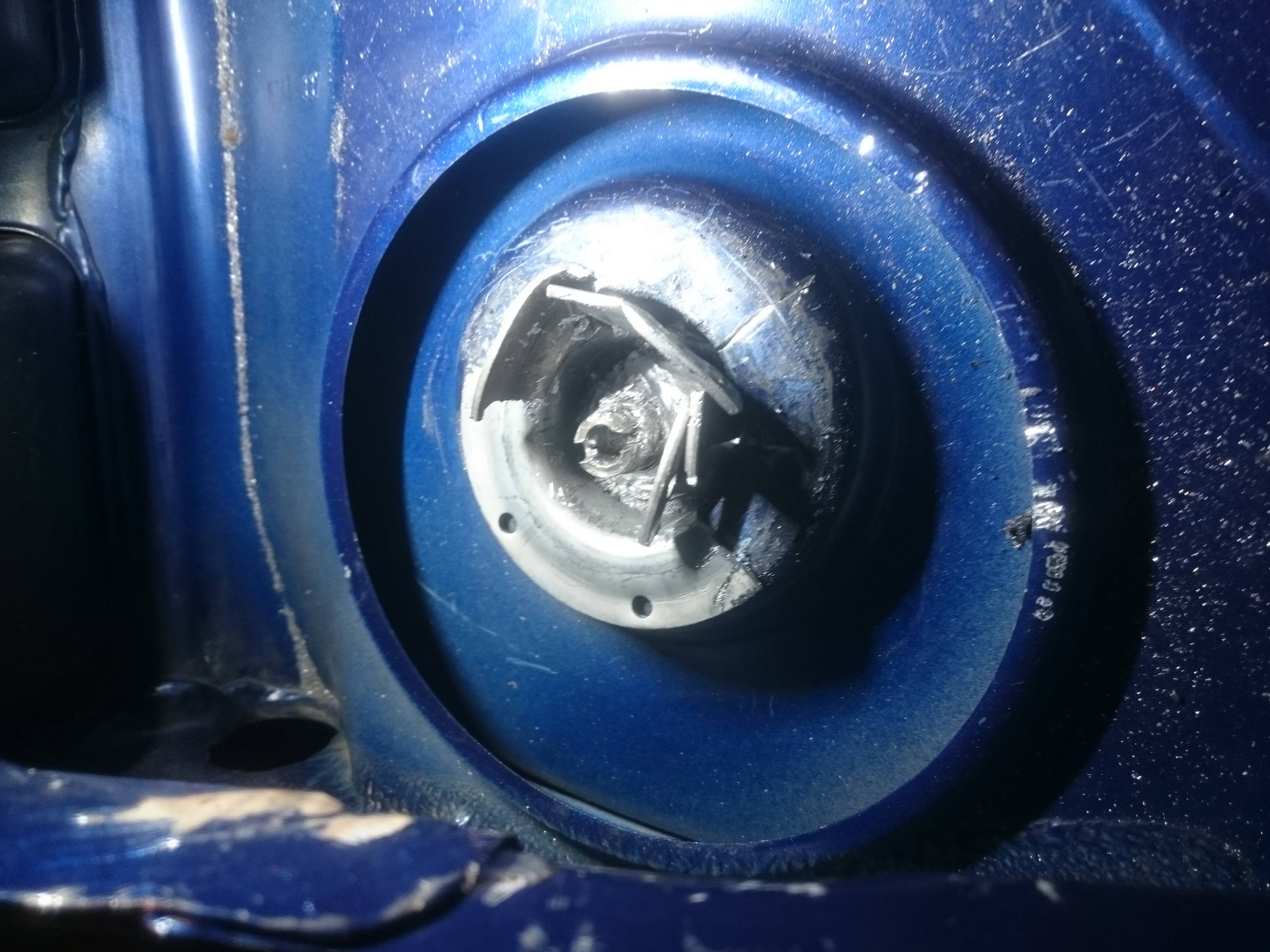

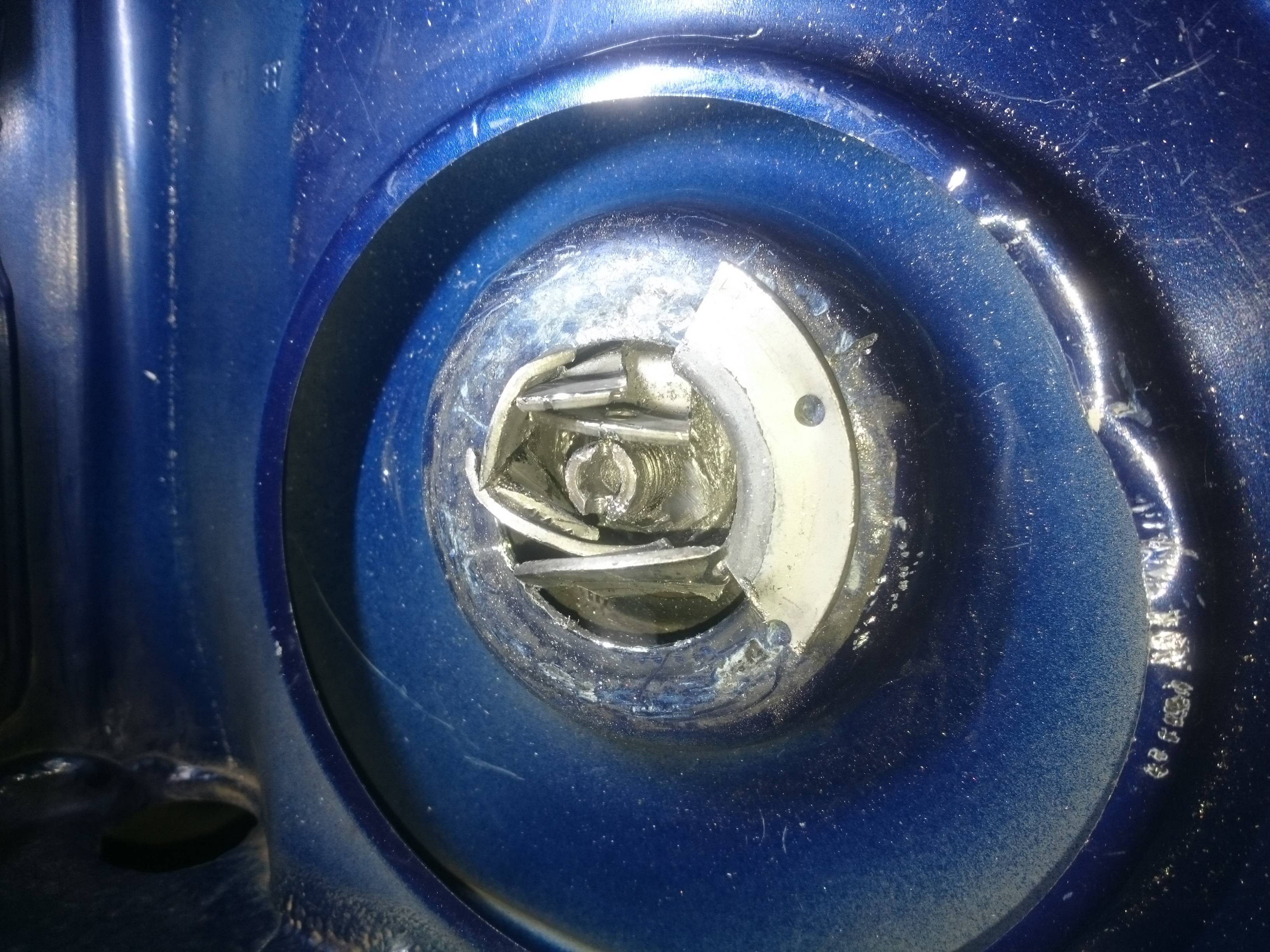

| Bon, je n'avais pas attendu vos réponses pour sortir la grosse artillerie et attaquer l'écrou récalcitrant. Une GROSSE bêtise à mon avis Dans mon outillage, j'ai un pistolet pneumatique mais j'ai totalement zappé son utilité pour aider dans ce genre de problème. En plus, je l'avais utilisé peu de temps avant pour déboulonner les écrous de roues Après plusieurs heures de transpiration, jurons et autres noms d'oiseaux, j'ai réussi à scier le silent bloc supérieur en différents morceaux, afin de faire passer le tout à travers le châssis. Une fois l'ensemble ressort/amortisseur sur l'établi, j'ai commencer à dévisser petit à petit l'écrou soudé au restes du support du silent bloc en faisant des petits pas en avant et en arrière avec plein de lubrifiant. Eurêka j'ai réussi sans trop endommager le filetage de la tête de l’amortisseur. Passé ce matin chez le concessionnaire pour commander de nouvelles pièces, silent bloc supérieur, roulement, écrous, etc. Livraison prévu lundi matin. Suite de l'opération la semaine prochaine. P.S. Mon carter de boîte automatique suinte un peu. J'ai demandé au concessionnaire un nouveau joint. Quel fût ma surprise en apprenant que le joint n'est plus disponible, car la boîte auto étant trop rare Je vais devoir conserver l'actuel et remonter le tout avec de la pâte à joint Quelques photos de l'opération... |

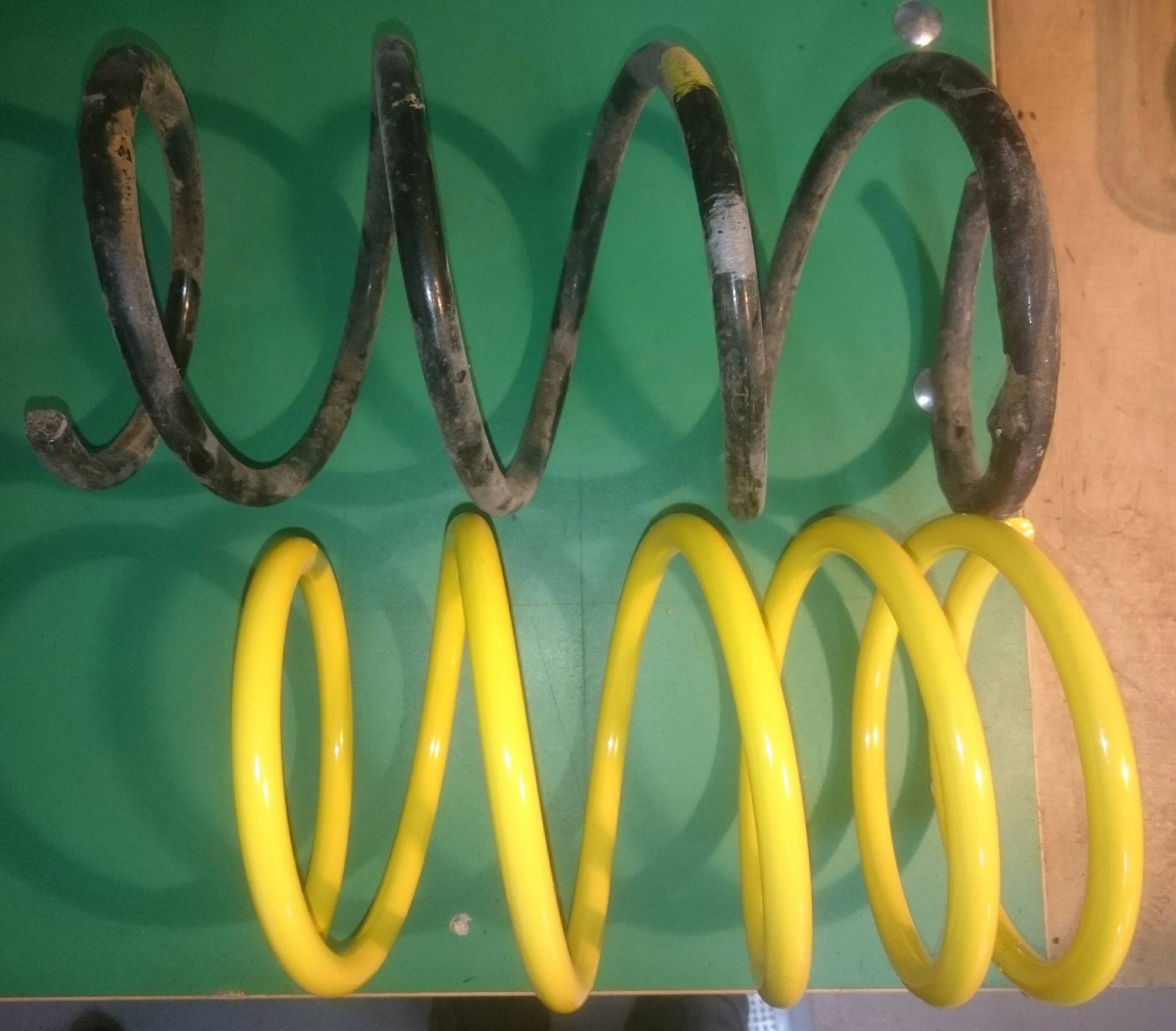

| Reçu ce matin les pièces commandées auprès du concessionnaire. Montage du nouveau ressort sans même avoir besoin du compresseur de ressorts, ça rentre tout seul avec juste un peu de pression depuis le haut. Photos ci-dessous montrant la différence entre l'ancien ressort d'origine et le nouveau qui doit donner un rabaissement de 4cm. A l'arrière j'y suis à cette réduction mais sans avoir encore rouler pour tasser le tout. Encore un petit travail à prévoir demain avant de remonter le tout dans la titine. Je dois dénicher qqun qui peut me prêter quelques minutes une filière en M14 pour nettoyer le filetage du bout de l'axe d'amortisseur. Ma boîte de tarauds et filières vont jusqu'au M12 seulement La suite sous peu.... |
