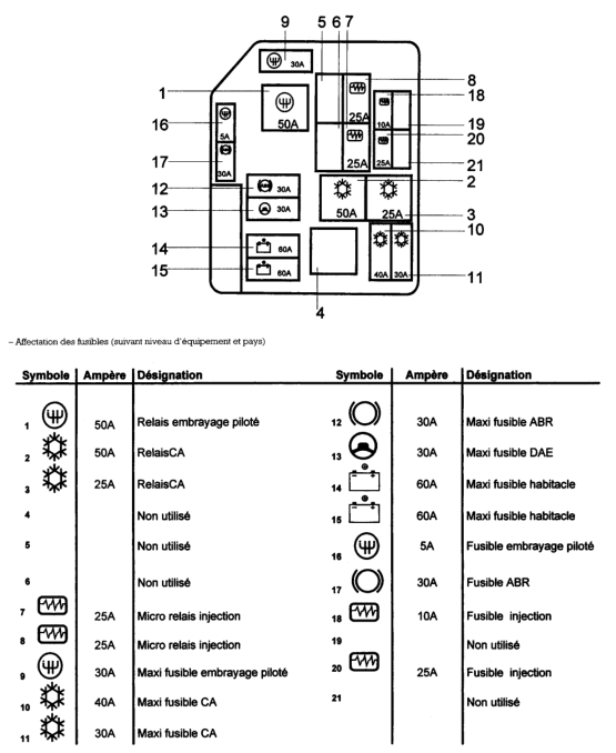

| Sujet: Re: Elle démarre plus! Mar 29 Mai 2018 - 11:23 | |
| Bougies, étincelles ?ah le démarreur ne tourne pas scuse :-) Courant au démarreur ? Fusibles ? Il y a des fusibles "embrayage piloté" au 9, 16 est ce que ça aurait un rapport ? Relais embrayage piloté au 1 ? |

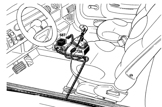

Messages : 1462 Age : 60 Localisation : Brunswick
| Sujet: Re: Elle démarre plus! Mer 30 Mai 2018 - 16:10 | |
| 728 capteur levier de vitesse |
