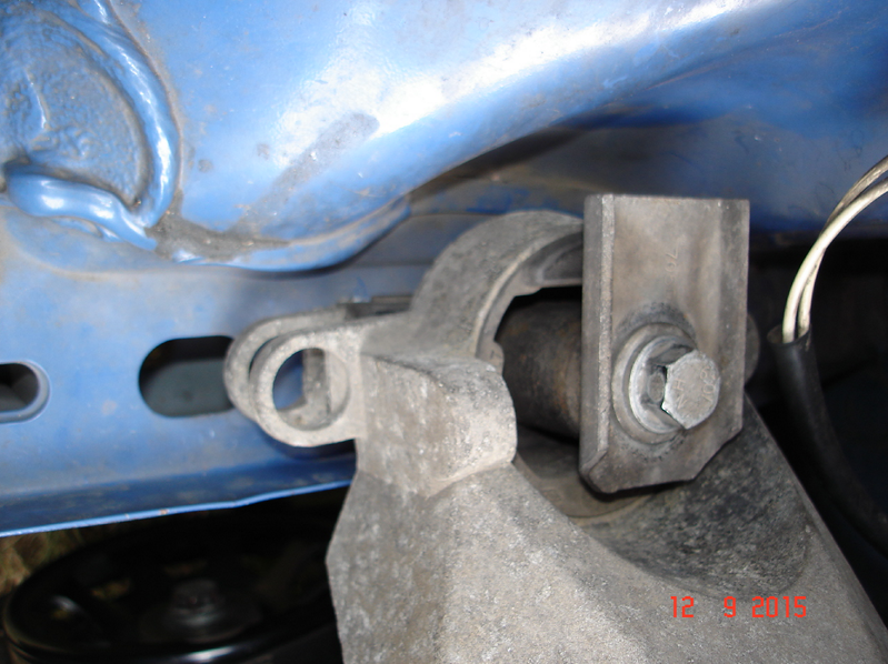

Zorro_X a écrit:
Quel autre trou ?
Bah, le mauvais..;
là où s'appuie le support du moteur il y a toute une série de trous. Le support va sur celui qui est le plus en arrière qui traverse de part en part. Mais il y a encore 2-3 autres trous sur cette même place en allant vers l'avant où la vis peut traverser.
Tu dois avoir une Twingo de contrebande. Même avec 3 paires de lunettes et un fort éclairage, moi je ne vois pas d'autre trou du genre, juste à 3 cm un grand trou ovale (2 cm au moins) puis un autre 10 cm plus vers l'avant, mais là on ne peut pas fixer le support c'est bien trop en avant, ça toucherait le radia...

Ouaip, la photo d'une de 97.

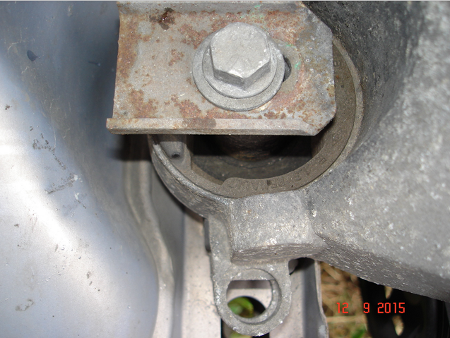

Et une autre de 97.
héhé Very Happy
Les photos de trémolin sont pas mal : on voit qu'il y a un trou ovale juste sous les deux trous en anneaux de l'avant du support moteur. Et bien il y a encore un trou comme ça sous le support moteur, entre le trou visible et celui par lequel passe la longue vis de maintien.
Du coup chez moi le support était assez décalé pour que les deux trous en anneaux touchent presque le bord du support.
Par contre, c'est une véritable plaie de garder l'espèce de bout de ferraille rectangulaire qu'il y a au-dessus dans la position correcte : vous avez une astuce pour ça ?
