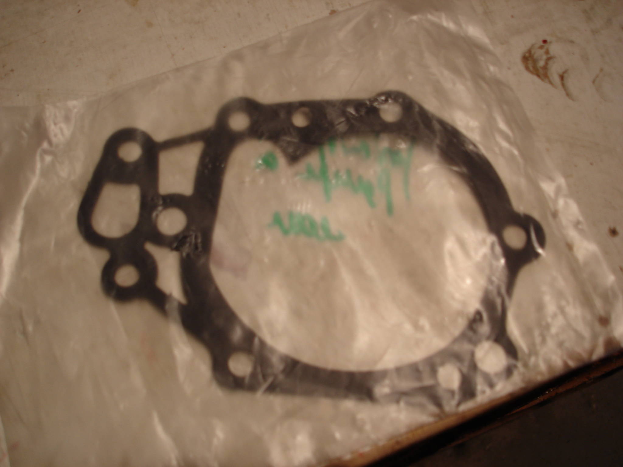

MessageSujet: Re: Joint papier de pompe à eau au détail   Joint papier de pompe à eau au détail EmptySam 14 Juil 2018 - 22:28
MessageSujet: Re: Joint papier de pompe à eau au détail   Joint papier de pompe à eau au détail EmptyDim 15 Juil 2018 - 15:35
Ben non c'était sérieux, il ressemblait à ça le joint.
Joint papier de pompe à eau au détail 5b4b4c4ce0863

MessageSujet: Re: Joint papier de pompe à eau au détail   Joint papier de pompe à eau au détail EmptyDim 15 Juil 2018 - 19:12
Ah oui ! Je t'envoie un MP !
