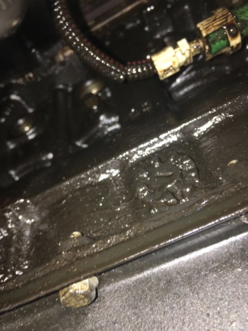

| Hello la compagnie, Me voici avec un problème et beaucoup de temps pour le réparer (le prochain contrôle technique est dans 2 ans) mais en même temps besoin à la rentée car second véhicule. Twingo 1 de 1997 avec 190 000KM. Voici donc mon problème. Suite à une baisse du niveau d'huile et voyant qui s'allume dans les virages, je fais la vidange en changeant le filtre à huile. Niveau OK. En passant sous la voiture je m'aperçois qu'une fuite est présente. Voyant des reliquats de gouttes sur le filtre, je me suis dis que c'était le filtre (son joint) qui était défectueux. Voyant des traces d'huile sur l'emplacement ou la twingo stationne, je repasse sous la voiture et là ....... GROSSE SURPRISE........ Je vous joins quelques photos. Alors voilà ce que j'ai déjà levé comme doute : Filtre à huile correctement serré Reniflard huile OK Pas de fumée bleue Pas de mayo dans le LDR Donc pour moi c'est le joint de cache culbuteurs. Vos avis ou retour d'expériences sont les bienvenue. Que faut-il enlever ? Dans quel ordre ? En outillage, clé dynamo j'ai mais pas angulaire. Pour ceux que cela intéressent, j'ai trouvé un lien avec des modes opératoires que je vais poster en tuto. Les photos montrent l'importance de la fuite. J'allais oublier, au ralenti pas de fuite, mais dès que le moteur monte dans tours (environ 50% de la capacité d'accélération) une goutte tombe toute les 1 minutes ou 2. Le fait que l'huile suinte juste à côté du collecteur m'oblige à réparer.

| Bonjour,
Au moins tu es certain d'une chose: c'est que cette partie du moteur ne rouillera pas !
Si on prends un moteur, les joints qui peuvent exister : - Cache-culbuteur ; - Culasse ; - Carter d'huile supérieur (pas sur la Twingo) ; - Carter d'huile.
Dans ton cas et d'après ta description, en effet je m'orienterais vers le joint de cache-culbuteurs.
Bon courage,
John |

| Salut, merci à tous pour les réponses. Alors en premier lieu l'utilisation du véhicule est pour le moment suspendue sauf un petit trajet de 6 km impossible à reporter. j'irais tout doux. Je confirme que le reniflard d'huile n'est pas bouché, pas de mayo avec le LDR. Donc pour moi ce sont les joints qui ont lâché. Le filtre à huile est un purflux. l'huile marque nortoto en 10w40. Pour ce qui est de la baisse de pression d'huile, c'est lié au fait que je n'avais pas repéré (plutôt ma femme) la fuite assez tôt. Du coup niveau trop bas. Pas de bruits suspect dans le haut moteur. Ensuite, après observation plus poussée de la fuite, je me rend compte que l'huile ne suinte pas qu'en dessus du collecteur. Je vérifierai donc également le joint de culasse. Pour le moment commande de pièces en attente car le joint de pompe à eau n'est pas dipo. Voici ce que je prévois en commande : Joint de cache culbuteurs. Joint de culasse. Kit courroie de distribution/galet et pompe à eau. (normalement joint fournit). Joints d'échappement collecteur. (possible de démonter la culasse sans démonter le collecteur ?) Joints admission. Par la même occasion remplacement radiateur (fuite due à un caillou), et roulement arrière droit. Si je peux, je prendrais des photos et mettrais les tutos. Merci pour les conseils. |
Messages : 1462 Age : 59 Localisation : Brunswick
| Sujet: Re: [résolu]Fuite d'huile moteur inquiétante. Lun 30 Juil 2018 - 18:28 | |
| Pour la culasse le collecteur peut rester dessus. Il y aura probablement un besoin de silicone bleu pour parfaire l'étanchéité côté thermostat. Le joint d'admission... j'ai du l'avoir démonté/remonté 5-6 fois, jamais remplacé. :-) Remplacement radiateur, attention au bec fragile du canister sur lequel est branché un tuyau qu'on ne peut désolidariser sans outil spécial, donc il reste dessus et le radiateur devra se faufiler délicatement. |

| Bonjour à tous, Alors en démontant le cache culbuteurs, je me suis aperçu que les vis étaient dégoulinantes d’huile. En soulevant le cache culbuteurs, le joint était archi cuit car il a craqué et s’est séparé en plusieurs morceaux qui sont restés collés sur le cache culbuteurs et la culasse. Partant de se postulat, j’ai nettoyé le cache culbuteurs, changé le joint et tout remonté. Malheureusement la fuite est toujours présente. Ma question : Que dois-je nettoyer sur la culasse ou vérifier ? Je suppose que le circuit de lubrification est obstrué quelque part mais comment faire pour vérifier le bon diagnostic et le circuit ? Merci de vos retours, photos, PDF, liens ou autres. |
