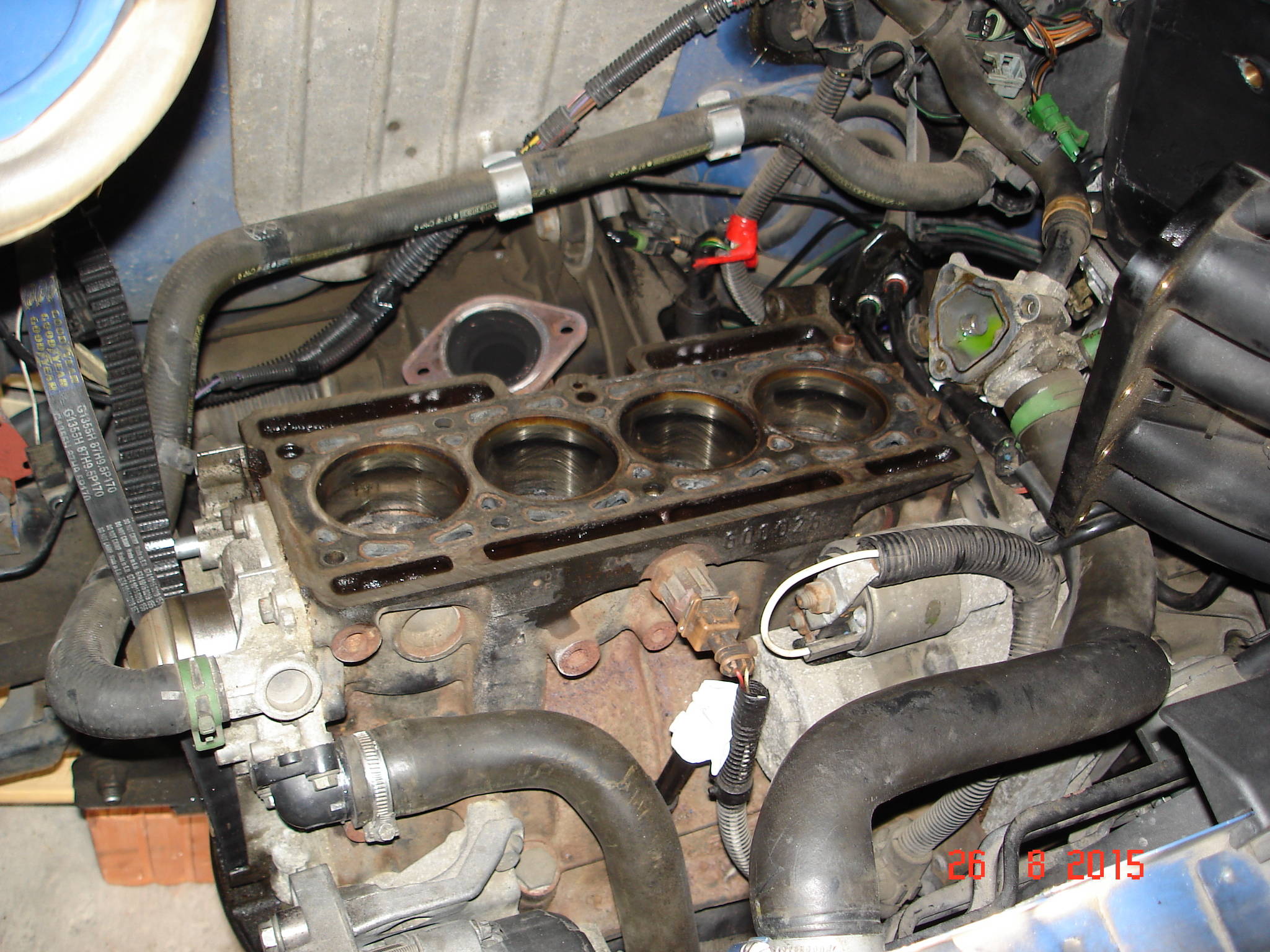

Merci trémolin.
J’ai une vue plus précise de ce que je dois démonter.
Du coup je ne changerai la pompe à eau que si besoin.
Pour le joint du collecteur d’admission je pense que je vais le commander. C’est pas pour les quelques euros que ça coute.

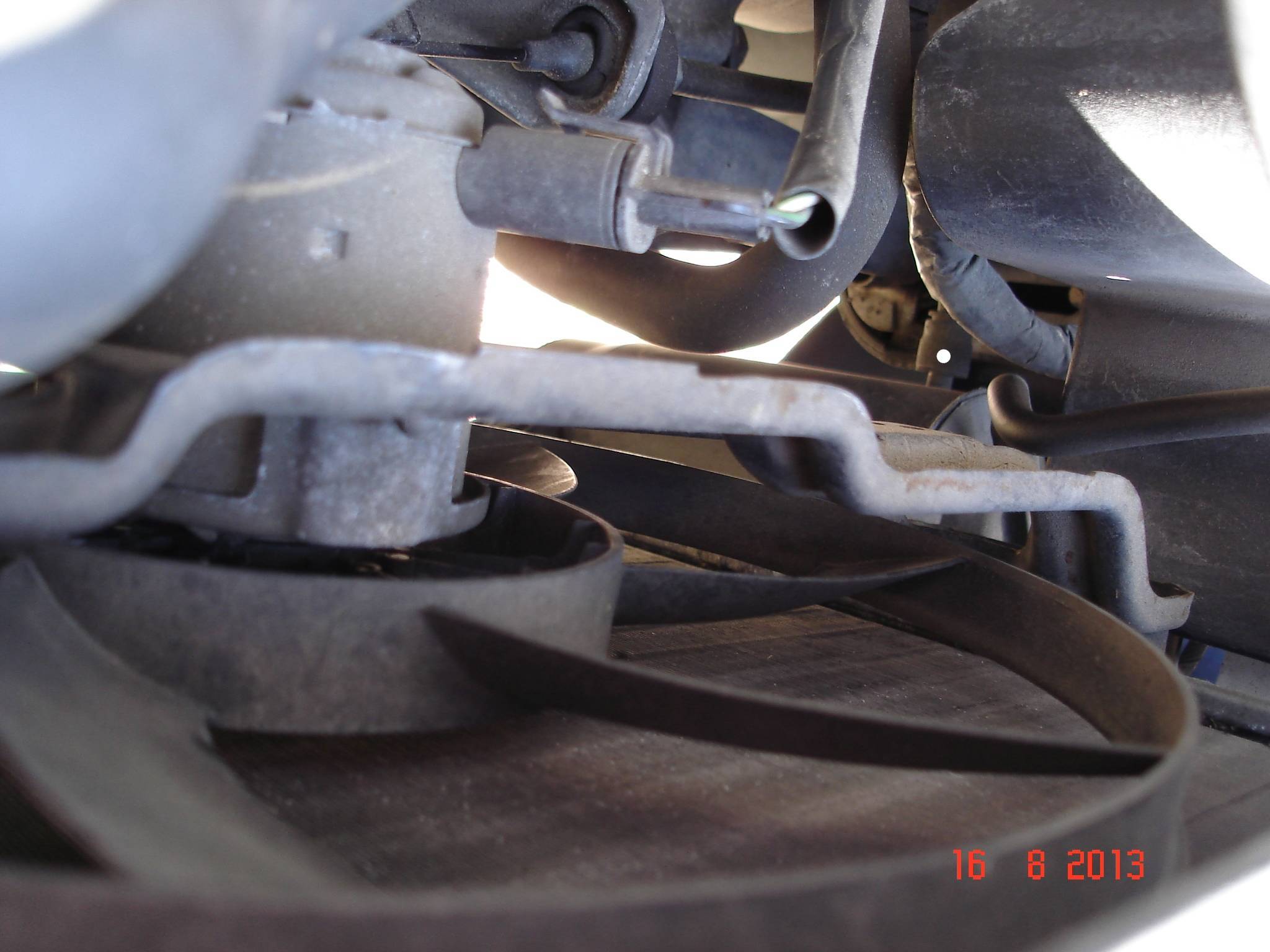

Dis-moi trémolin, tu aurais une photo pour situer le bec de canister ?
Ça m’évitera d’en faire une ?
Messages : 747
[résolu]Fuite d'huile moteur inquiétante. Empty
MessageSujet: Re: [résolu]Fuite d'huile moteur inquiétante.   [résolu]Fuite d'huile moteur inquiétante. EmptyMar 31 Juil 2018 - 5:20
Voir au point blanc.
[résolu]Fuite d'huile moteur inquiétante. 5b5fd41ae7ef5
Le bec est fait de deux fines paroies superposées et non d'une seule paroie épaisse d'où la fragilité inattendue quand ça fait crac.
Il y a différentes sortes de canisters mais là je n'en sais pas plus...
