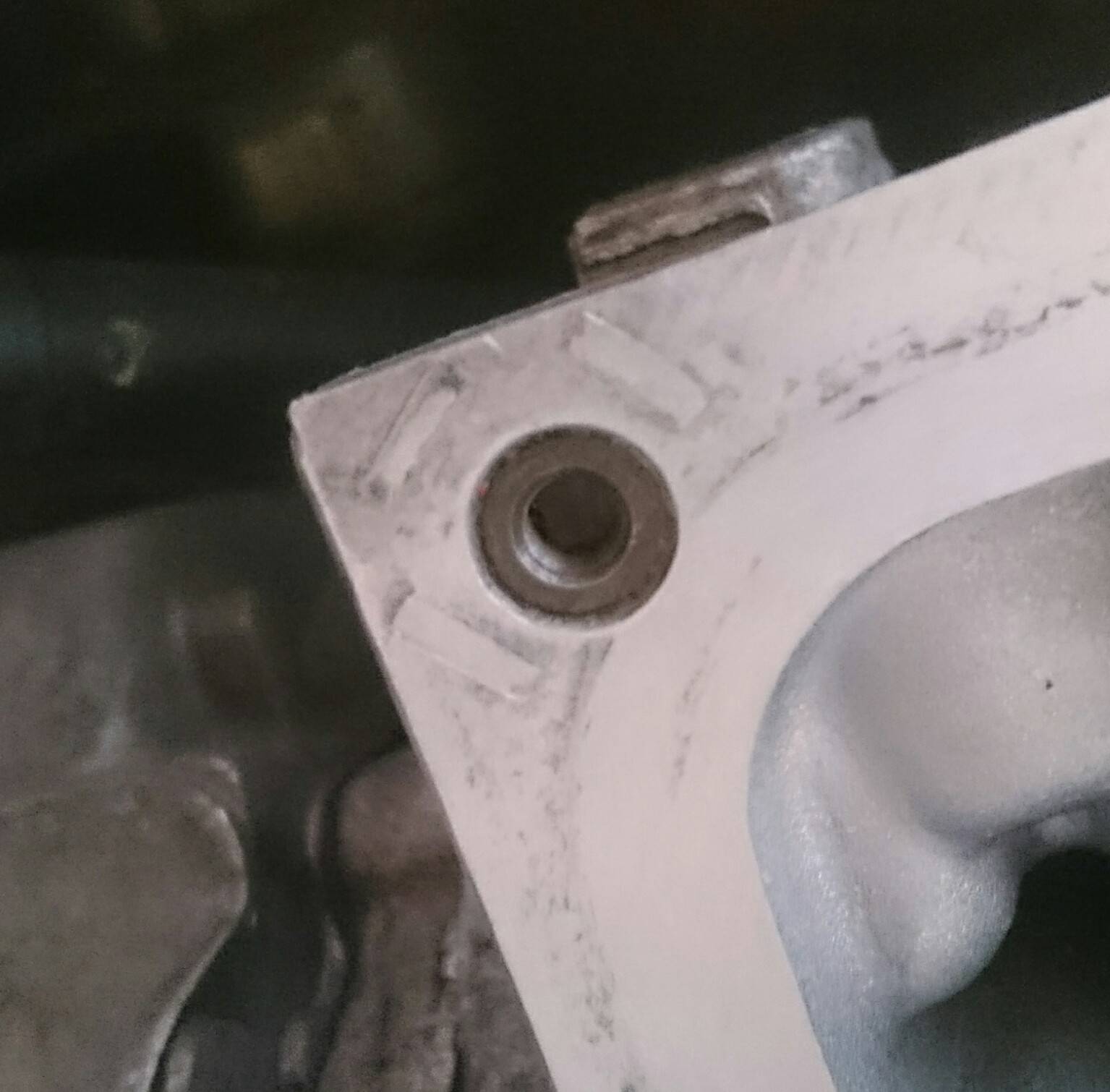

Vue de la partie filetée d’où les gouttes tombaient. Ca doit certainement être par le coin du joint que l'huile s'échappe et coule le long de la vis. On voit bien la trace des 3 pattes qui entourent le bord du carter, tandis que la quatrième plaque le dessus du carter. Et si je mettais un peu de joint bleu ou rouge en bordure du pas de vis?
Après plus de 24 heures sans carter et un bac de récupération dessous, il ne gouttent presque plus rien. J'ai donc revissé le boulon de vidange du différentiel avec un nouveau joint torique en cuivre et serré au couple de 18Nm. J'ai aussi profité de rechanger la crépine pour la neuve qui a été livrée avec le kit contenant un filtre et le joint de carter. Serrage des deux vis de retenus au couple de 9Nm.
Puis j'ai mesuré le contenu de l'ATF dans le bac de récupération soit 3.3lt et l'huile a été éliminée dans un bac d'huiles minérales à la déchetterie. J'attends maintenant la livraison de ma réserve de Mobil ATF 220 pour remonter le carter au couple prescrit de 6Nm (selon documentation BVA de Renault) pour commencer et si les fuites persistent, je passerais au couple de 9Nm comme prescrit dans la RTA.
Peut-être j'essayerai de dévoiler le carter avec quelques petits coups de marteaux avant de le remonter scratch
