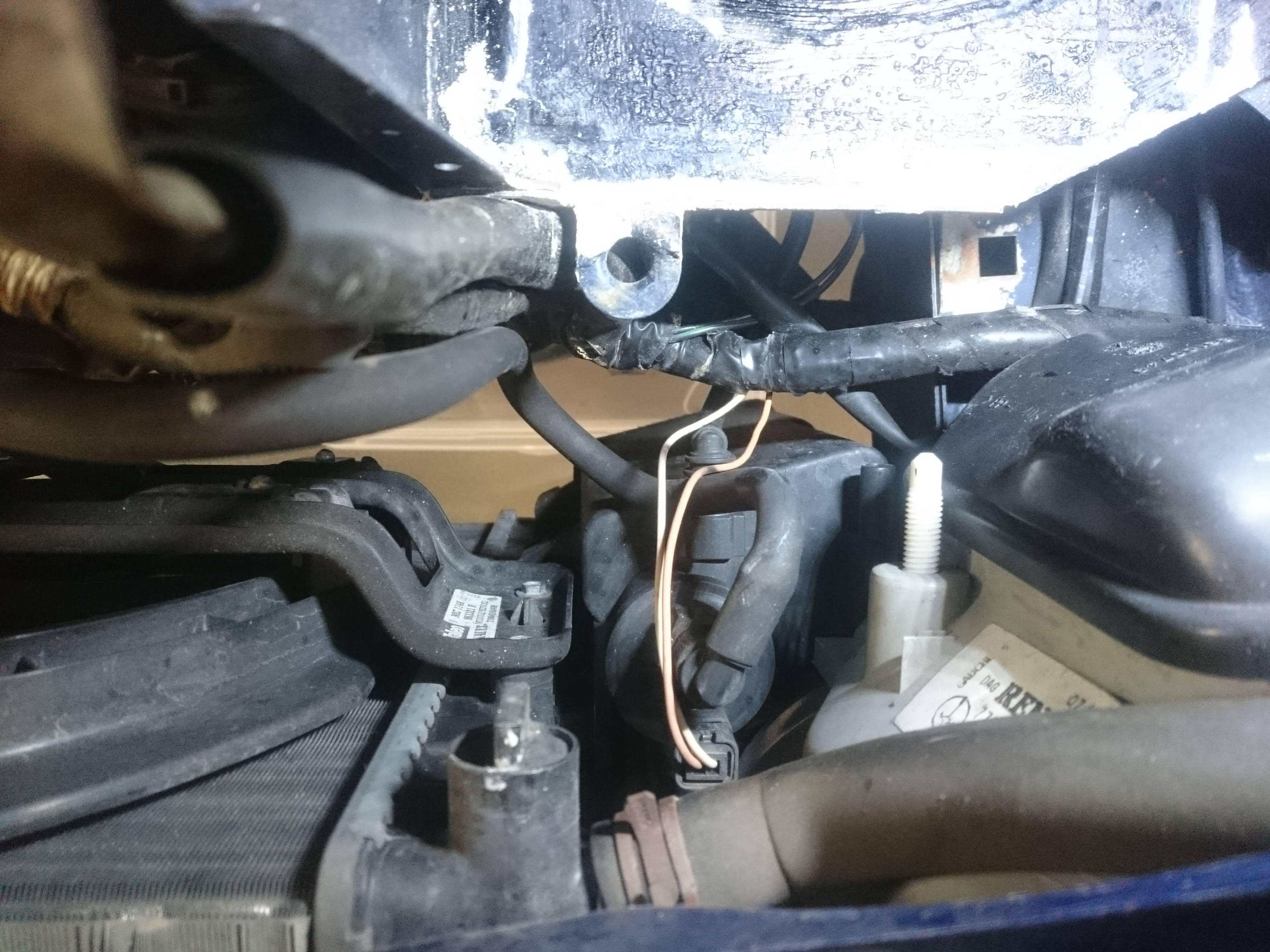

Les derniers news du matin...
Hier j'ai effectué entre 150 et 200km avec quelques arrêts toujours avec le bac dessous pour constater d'éventuelles fuites (les passant doivent se poser des questions sur la sanité du bonhomme Laughing  Résultat: rien et le pourtour du carter est parfaitement sec, ce que j'ai éxpliqué et écrit dans mon post de hier soir.
Après une nuit de repos au garage, ce matin je me penche pour tirer dehors le bac et qu'est ce que je vois? Des gouttes au fond de mon bac de récupération Shocked Evil or Very Mad
Je dépose vite fait le parechoc en 2 minutes chrono (je commence à avoir l'habitude) afin de bien voir le carter et le dessous. La vis de gauche sur la photo est humide d'huile et je vois une goutte qui perle sur la tête de la vis. J'essuie et je commence par contrôler le serrage des 4 vis. Elles sont toutes au couple de 9Nm, sauf celle de gauche que je dois resserrer un petit poil pour que le couple soit respecté.
Là je commence à triturer mes méninges et me dis que peut-être la fuite ne vient pas du tout de la vis, ni du joint ou du carter, car le tout est sec. Est-ce que la fuite ne pourrait pas venir de la capsule de régulation de la pression de l'ATF (voir le bouton cannelé noir juste au-dessus) car elle est humide par de l'huile fraiche? Elle peut parfaitement coulé le long du bloc et tomber depuis la vis. J'ai donc bien dégraissé et nettoyé la pièce et son pourtour. Je vais refaire des kms en regardant plus précisément cette région durant le week-end.
En revanche je n'ai aucune idée comment démonter cette pièce sans devoir refaire un contrôle de la pression. Est-ce que la fuite vient d'un O ring défectueux? Dans ce cas je suis pas équipé et il faudra voir avec un garage Renault, sauf si qqun peut m'orienter sur la procédure à suivre.

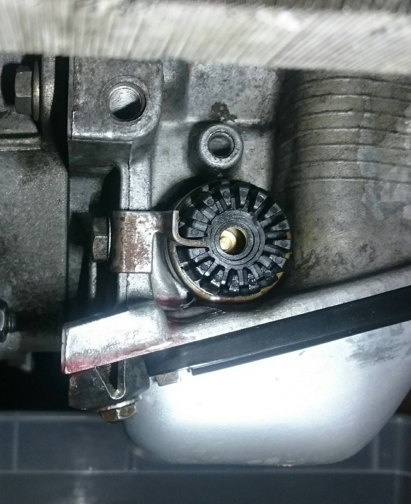

Je crois à 99% que la fuite vient bien de la capsule de régulation de la pression de l'ATF. Je viens de regarder le bac et il y a plus que quelques gouttes Shocked
Il est 14h50 et je viens de nettoyer le tout à nouveau, y compris le bac. Je vais faire des courses et au retour on verra l'étendu de cette fuite, qui semble un peu plus importante que quelques gouttes occasionnelles Suspect
Au retour je ferai quelques photos en l'état pour montrer la situation sans toucher ou nettoyer les pièces scratch

Tu n'as pas un tuyau souple qui part de ta capsule vers le collecteur d'admission ?
Messages : 273
Age : 70
Fuite boîte à vitesse automatique - Page 3 Empty
MessageSujet: Re: Fuite boîte à vitesse automatique   Fuite boîte à vitesse automatique - Page 3 EmptyVen 24 Aoû 2018 - 16:32
Absolument pas.
La capsule, en tout cas la partie visible hors du bloc est cette manette crantée bloquée par une patte de sécurité visé au bloc.
John_Doe
John_Doe
Messages : 215
Localisation : Montpellier
MessageSujet: Re: Fuite boîte à vitesse automatique   Fuite boîte à vitesse automatique - Page 3 EmptyVen 24 Aoû 2018 - 17:30
Twingo1 a écrit:
Absolument pas.
Ah ?..
Assis-toi, il faut que je te dise.
Cette capsule doit avoir un embout métallique. Cet embout est relié à un tuyau souple qui arrive sur le collecteur d'admission.
Il y a une pression de 500mBar dans ce tuyau.
En l'état, ta boite ne doit pas fonctionner de manière optimale (elle doit être un peu mollassonne, non ?)
Ca a dû être bricolé de la sorte pour éviter que de l'huile (puisque la membrane de ta capsule n'est plus étanche) aille dans le collecteur et fasse une fumée comme un camion DAF.
Le démontage n'est pas compliqué, il y a l'arrêtoir à déposer et la capsule se dévisse.
Pour le réglage, si tu repères au stylo blanc le cran qui est bloqué par l'arrêtoir et que tu comptes le nombre de tours à la dépose, c'est jouable.
Autrement, manomètre et prendre la mesure en roulant pour monter à 80km/h, BVA sur 2 en accélérant franchement, pour être en pression et faire la prise de mesure et régler cran par cran (0.01 bar) pour arriver à la pression de 4.15 pour une MB1-033.
Tu trouves que ce n'est pas une partie de plaisir ?
Oulah, trop compliqué, autant aller chez Renault qui fera tout !
Alors attends la suite, la cacahuète sur le sunday.
La capsule est indisponible chez Renault…
… qui lui ne la fabrique pas, tu penses bien…
… Tu penses te rabattre directement sur le fabricant...
… qui ne la fait plus non plus depuis le début des années 2010.
Comment s'en sortir ?
Je ne connais pas d'endroit où il reconditionne ce type de pièce.
A part tomber sur un NOS (c'est le cas de le dire) comme ce fut mon cas, je ne sais pas.
En occasion, c'est prendre le même risque.
Il existerait un bouchon prévu pour suppléer à la capsule : je ne connais pas le système et n'ai pas creusé la question plus que ca.
En résumé, en l'état si la fuite est bien avérée à cette endroit (et ca a l'air d'être le cas), il va falloir t'armer de patience, espérer trouver la pièce dans un délai certain voire un certain délai et vivre avec ta fuite/suintement.

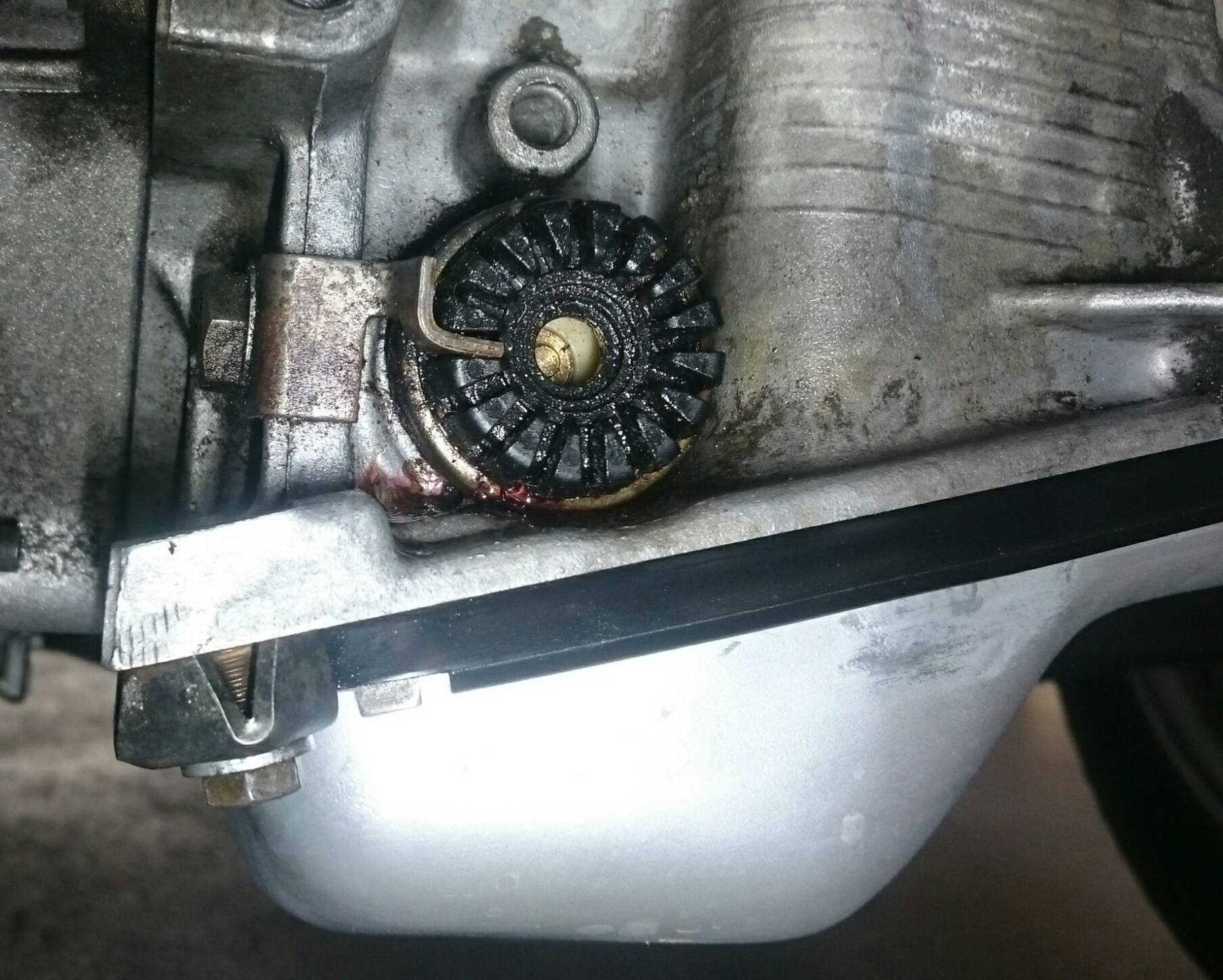

John tu viens de détruire mon week-end. de toute façon je ne peux rien faire dessus jusqu'a dimanche.
Voici la situation en photos à 18h...
Fuite boîte à vitesse automatique - Page 3 5b802cc349669
Fuite boîte à vitesse automatique - Page 3 5b802cc4d73ea

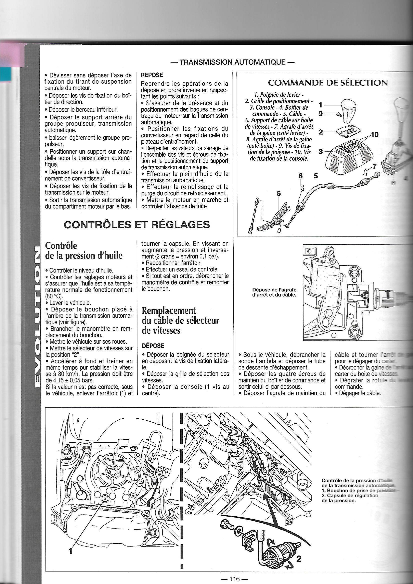

Aggggrrrrrrrrrrrrrrrrrr

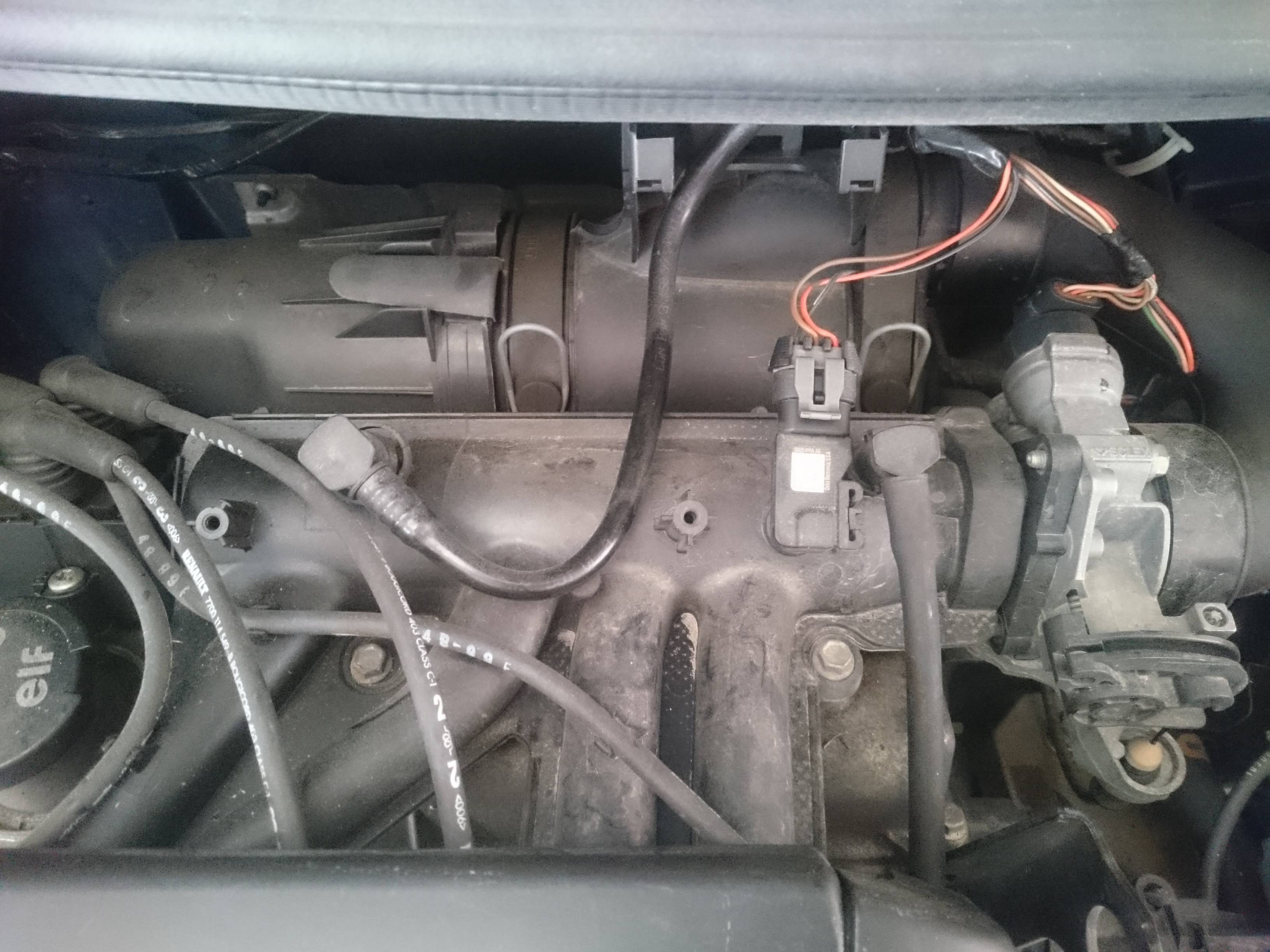

Je réalise maintenant en regardant bien le dessin dans la RTA qu'il y a bien un tuyau qui est serti au centre de la manette crantée. Faut que je regarde très attentivement le compartiment moteur pour voir s'il y a un tuyau en vadrouille, mais j'ai rien remarqué jusqu'à maintenant.
Re aggggrrrrrrrrrrrrrrrrrrr Evil or Very Mad Evil or Very Mad Evil or Very Mad

Bonjour Twingo1,
La capsule de dépression a un rôle dans les lois de passage de rapport en donnant la position de la pédale d'accélérateur.
Tu devrais sentir un mieux en la changeant.
Tu peux toujours regarder pour le tuyau et l'embout.
Si le bricolage a été bien fait, un bouchon a été posé pour condamner le collecteur.
Si tu retrouves tuyau et embout, que vas-tu en faire ?
Avec une fuite sur la capsule, en refaisant la connexion tu vas injecter de l'huile dans le collecteur et ca va fumer.
Tu auras juste déplacé le problème en transformant ta flaque au sol en fumée polluante dans ton canton.

Cette après-midi j'ai mis le nez sous le capot pour voir s'il y avait un tuyau avec embout qui se baladait en grande liberté. Ben je n'ai absolument rien trouvé! J'ai bien regardé aussi autour du collecteur d'admission et je n'ai vu que deux prise d'air avec des tuyaux. La première à gauche quand on est face au moteur est la prise d'air pour le servo de frein. Celui de droite m'a envoyé sur une piste intéressante à première vue, le tuyau qui y été rattaché filait tout droit en direction de la capsule. Fausse piste. Même si le tuyau prenait la bonne direction, il passait dans une valve à commande électrique qui elle était connecté à un cylindre d'une vingtaine de centimètres, avec un tuyau qui en sortait et qui filait derrière le moteur puis parallèle à différents conduites de frein.
En sortant la RTA et après avoir feuilletées quelques pages, suis tombé sur le dessin et les explications liées à la gestion des vapeurs d'essence via le réservoir de charbons actifs. Et moi qui pensait que ce bidon serait derrière qque part vers le réservoir. silent
Alors suis rentré bredouille de ma chasse. J'ai aussi cherché si on voyait un bouchon sur le collecteur, mais j'ai beau regarder et tâté dans tous les sens, nada!
Demain, je vais démonter la capsule pour voir si c'est réparable et si la fuite d'ATF provient d'un joint. Puis en le changeant, je verrai si la fuite est solutionnée. Si c'est ça, je peux aussi parfaitement vivre sans raccord pneumatique entre la capsule et le collecteur. Si c'est autre chose qui nécessite une nouvelle capsule, alors là gros problème car elles sont pratiquement introuvables selon les recherches sur internet et d'autres commentaires lus dans différents forums.
