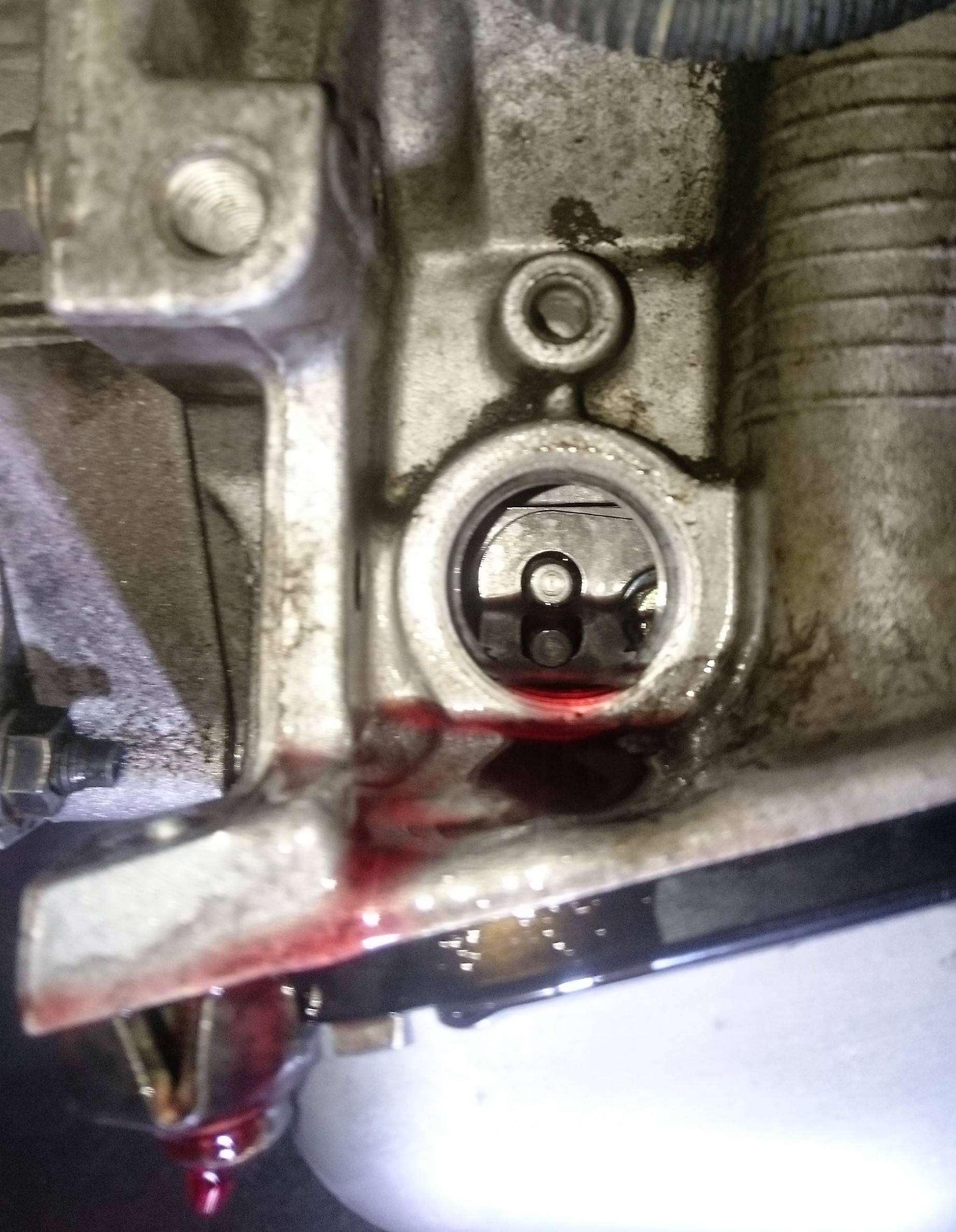

Opération capsule terminée.
Observations:
1. Malgré l'avant de la Twin surélevé sur chandelles, l'ATF a coulé en assez grande quantité dans mon bac. On verra + tard la quantité qui s'est evacuée.

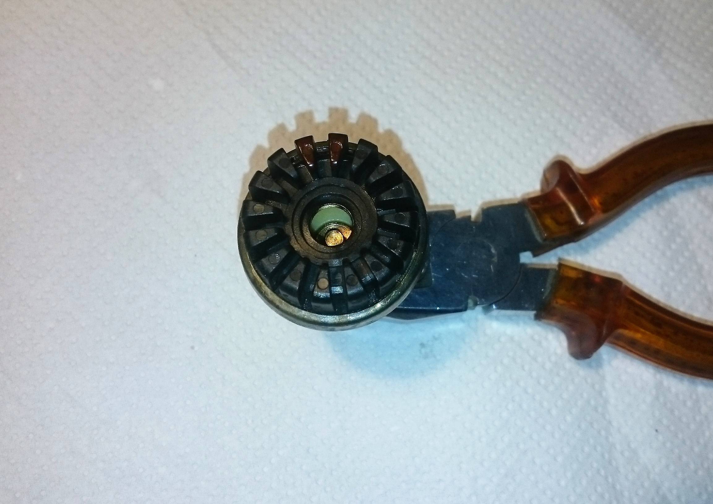

2. Après avoir enlevé la patte de blocage, la capsule s'est dévissée avec les doigts sans aucun effort particulier. Il n'y a pas de joint genre O ring d’étanchéité. Ca doit se faire uniquement par le corps de la capsule qui est en plastique et le pas de vis.
3. En observant à l'intérieur de la roue crantée, il me semble que c'est parfaitement sec. La fuite d'ATF ne doit pas passer par là.

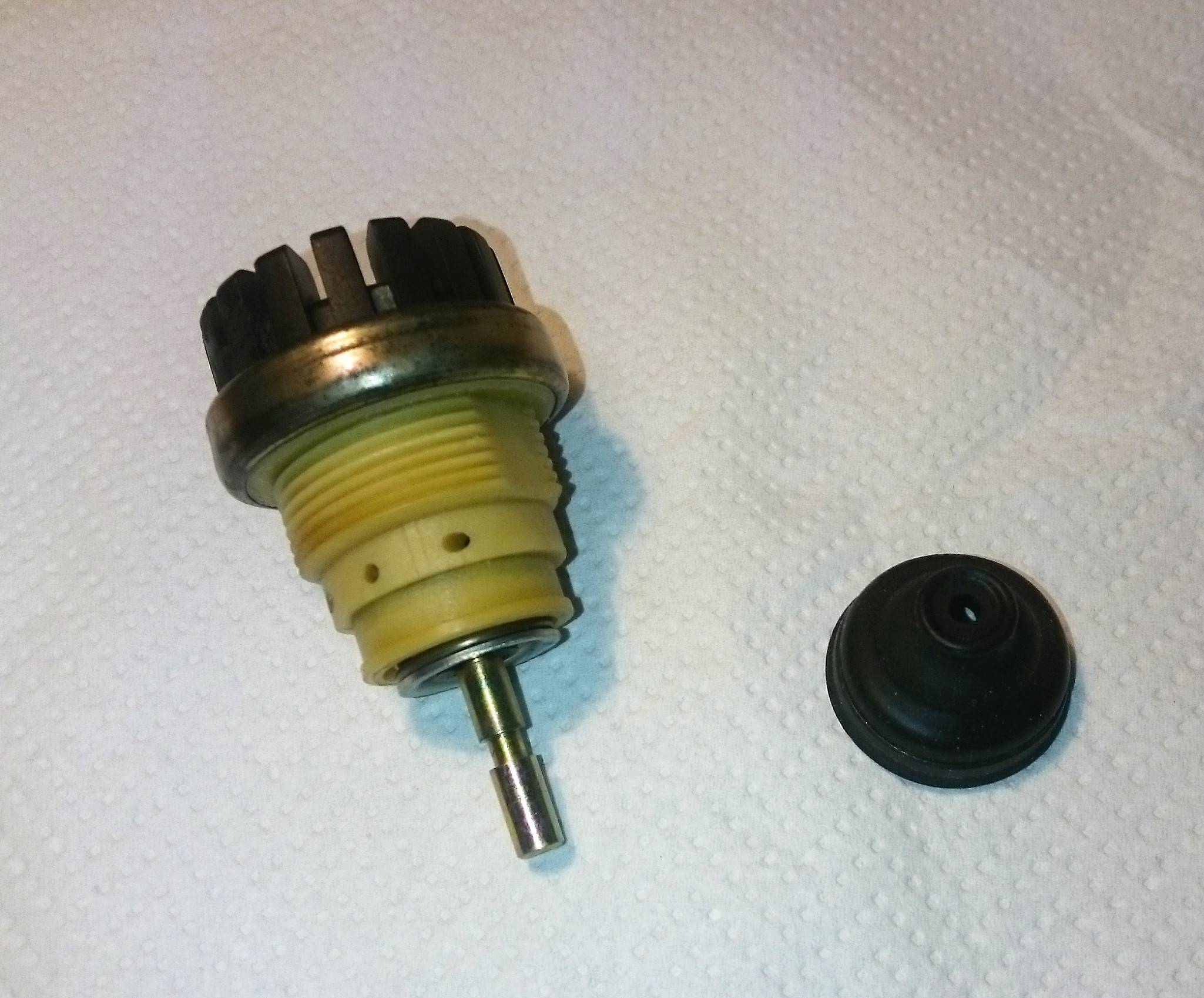

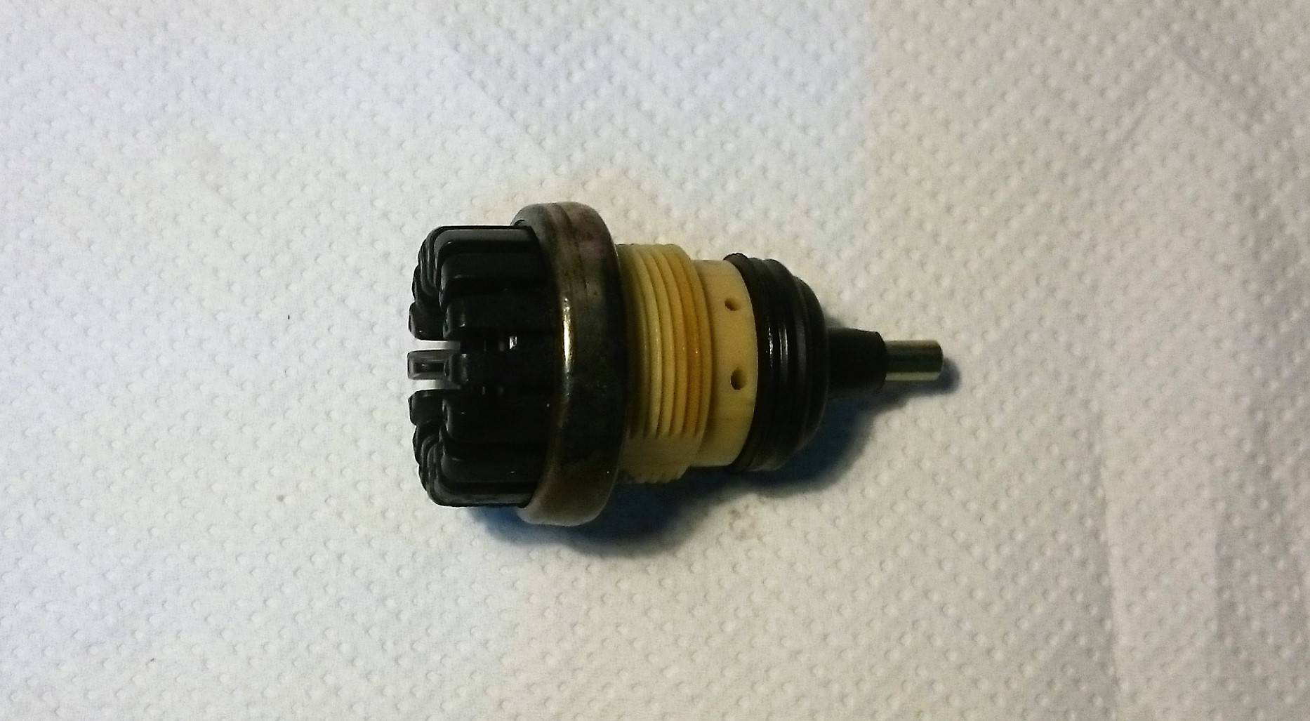

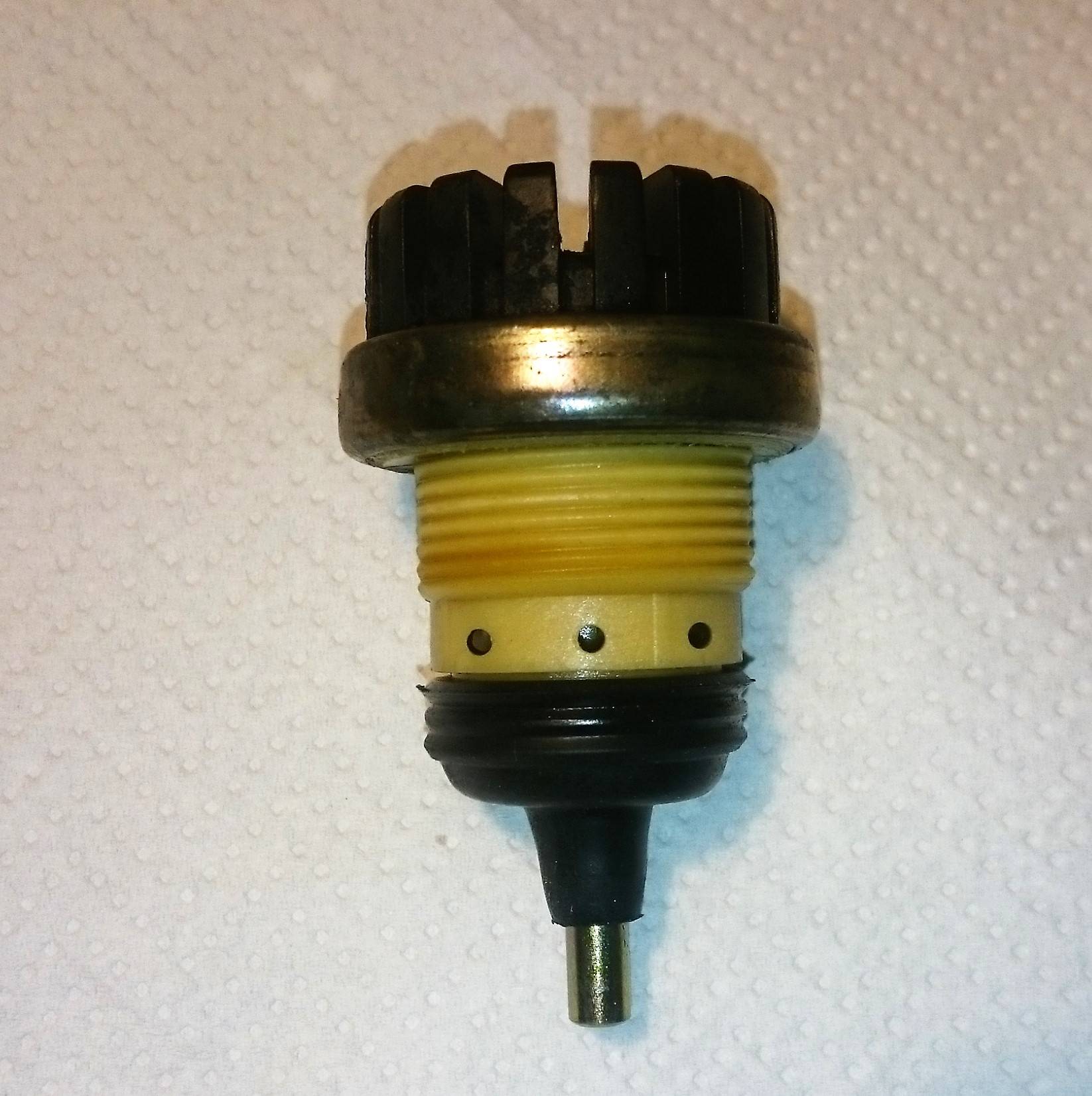

4. Le capuchon en caoutchouc me parait usé et très mou et manque l'élasticité. Je vais en commander un nouveau, pas chez le concessionnaire mais sur un autre forum qui m'a aiguillé sur un site internet:
https://www.ventouses-soufflets.com/fr/soufflets-d-3mm-a-d-10mm/46-soufflet-d-45mm-et-d-19mm-lmin-12-lmax-28-ref-1100-nbr.html
5. En attendant je vais remonter la capsule en mettant un léger filme de patte à joint bleu. On verra comment ça tient en attendant le soufflet.

Comme je l'ai conseillé précédemment, as-tu repéré le cran qui était bloqué par l'arrêtoir ?
As-tu aussi compté le nombre de tours que tu as dû faire pour dévisser la capsule ?
Autrement, tu as perdu le réglage de la capsule.
Le joint bleu : tout le monde aura bien compris que j'y suis opposé dès lors que ce n'est pas recommandé explicitement par le constructeur.
Garde à l'esprit ceci : tous les constructeurs recommandent de vérifier le niveau en essuyant la tige avec un chiffon non pelucheux.
Moi je le fais avec les doigts : je suis sûr de ne jamais insérer de corps étranger, aussi petit soit-il.
Pourquoi ? Parce que les valves de la BVA finissent par accumuler ces corps étrangers et mettre en défaut la boite.
Pourquoi ce laïus ? Il suffit qu'un morceau de joint bleu se détache pour courir à la catastrophe.

Oui au repérage et au nombre de tours. D'accord pas de joint bleu.
Nouveau capuchon commandé.
Maintenant attendre.......

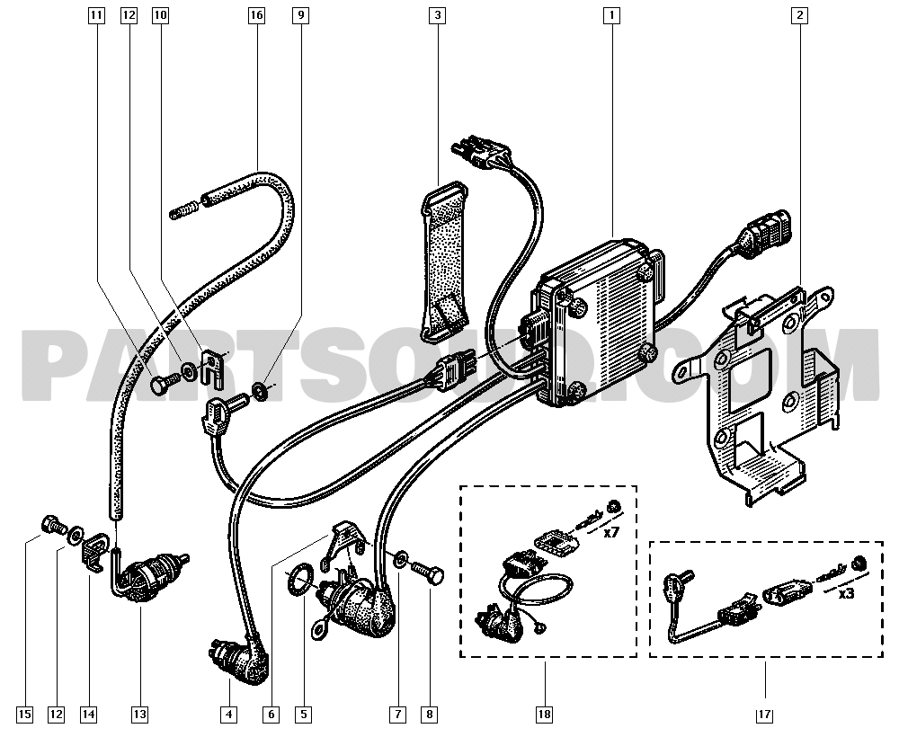

A ce propos, il y a un site qui semble fournir des catalogues des pièces détachées de plusieurs types de véhicules. Voici pour la marque Renault: https://partsouq.com/en/catalog/genuine/locate?c=Renault
J'ai trouvé un éclaté de la partie "contrôle" de la BVA. On voit très bien la capsule ET le tuyau qui semble monter avec un coude par derrière du collecteur?

Elle est d'ailleurs en couleur et la partie où devrait se trouver la membrane est un amas de silicone bleu que je chérie tant.
Je ne retrouve pas le forum en question, j'aurais été bien curieux de connaitre les résultats de ce travail sur la BVA.
C'est d'arriver à trouver le bon serrage pour ne pas écraser le joint ou assurer la bonne étanchéité.
Ce que je crains : un joint torique trouve son efficacité parce qu"il est pressé par le serrage et coincé contre les parois du puits.
J'ai peur qu'il fasse ici office de bague et qu'avec la chaleur, il se dilate suffisamment pour laisser fuir l'ATF de manière bien pire que ce qu'il se passe actuellement.
Ce qui ouvre à une seconde piste : une bague en laiton de la bonne dimension.
Moi je dis : à essayer in situ, perdu pour perdu.
J'ai voulu aller te faire des photos en douce de mon épouse prétextant chercher des bricoles dans le box…
… En dehors de m'être fait toper par le Poilu sous la voiture qui forcement à rameuter Maman se demandant pourquoi il aboyait…
… J'ai oublié qu'il y a ce cache-protecteur moteur à déposer Sad
Donc là, désolé, il te faudra patienter si tu ne trouves pas d'ici là.

En réfléchissant au problème de fuite de cette capsule, voici mon idée de solution.
Comme la partie dépression ne fonctionne plus, ne pourrait-on pas la condamner définitivement en éliminant la capuchon en caoutchouc et en coulant de la colle époxy résistante aux hydrocarbures au fond de la roue crantée? Si la fuite continue mettre un joint torique? Où les deux ensemble? De toute façon foutu pour foutu... scratch
John_Doe
John_Doe
Messages : 215
Localisation : Montpellier
Fuite boîte à vitesse automatique - Page 4 Empty
MessageSujet: Re: Fuite boîte à vitesse automatique   Fuite boîte à vitesse automatique - Page 4 EmptyMar 28 Aoû 2018 - 10:55
C'est le principe même du bouchon à 257€ que tu proposais plus haut, donc l'idée est bonne.
Comment penses-tu régler le piston pour trouver le meilleur compromis pour que ta boite n'est pas trop à souffrir ?
Je ferais un essai sans joint torique pour commencer.
Il y a aussi une autre possibilité.
Tu as trouver le soufflet pour remplacer la membrane.
Ca va permettre de réutiliser la partie immergée de la capsule.
Pour la partie externe, peut-être trouver une capsule même HS, pour récupérer l'embout.
Le tuyau souple se trouve sans difficulté.
Et là tu as fait une remise en état dans les règles, à moindre coût.

Je pense que de trouver une capsule HS, ça doit être aussi difficile que de trouver une neuve Laughing
En revanche, pourquoi pas sertir un tuyau coudé dedans et le connecter avec un tuyau souple jusqu'au collecteur, si je trouve le bouchon scratch
