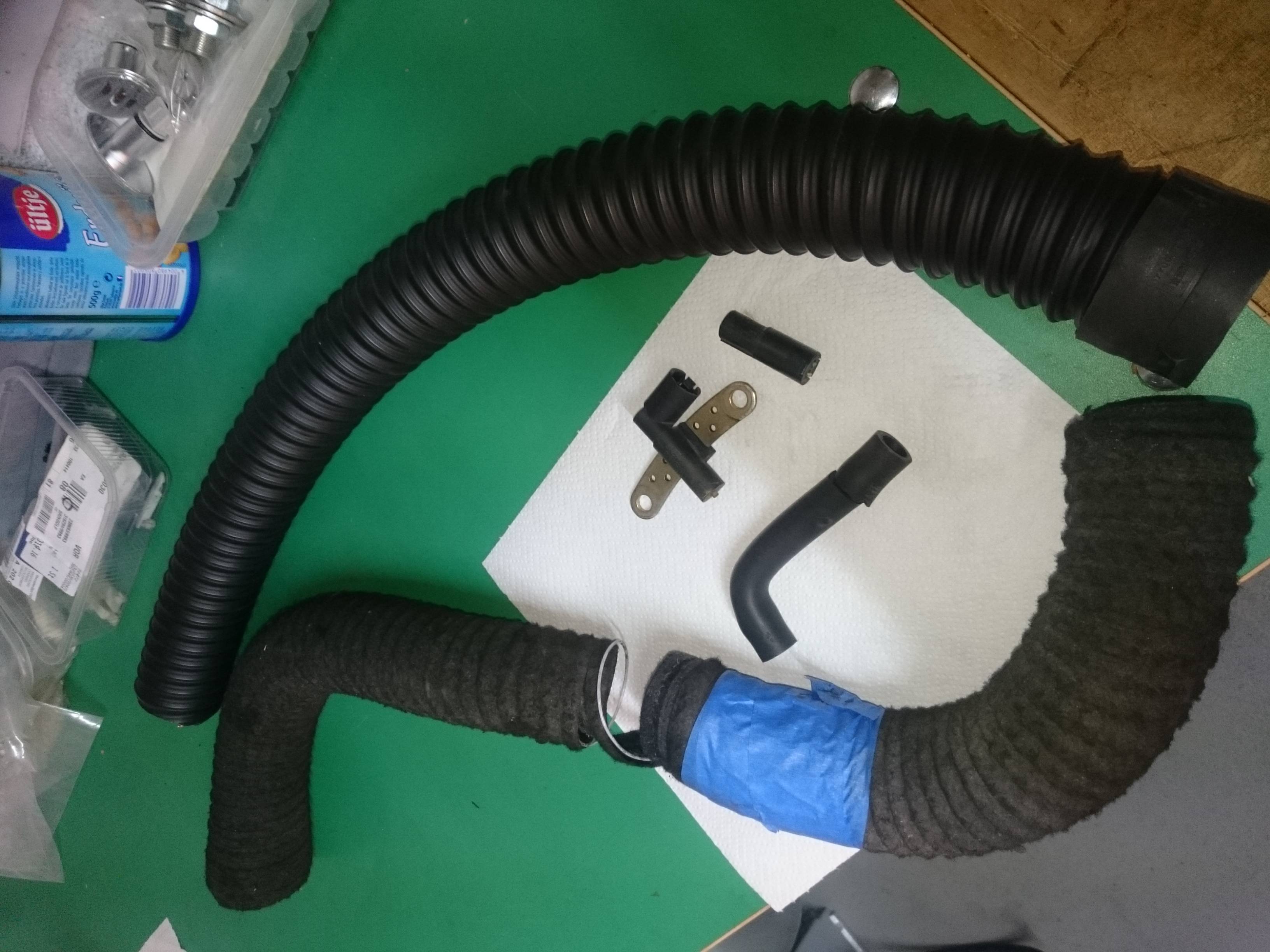

MessageSujet: Re: Coupure du moteur   Coupure du moteur EmptyMer 19 Sep 2018 - 17:00
J'ai donc changé le capteur PMH avec son connecteur bleu. Puis découvert que le tuyau du reniflard entre le couvercle du cache soupapes et le coude entre le filtre à air et le papillon était cassé. Maintenant je comprends pourquoi il y a de l'huile sous le papillon d'admission. Je comprends aussi pourquoi le moteur ne tourne pas rond au ralenti... scratch
Découvert aussi que le couvercle du filtre à air ne tenait plus sur le boîtier car cassé au niveau d'un des ergots de positionnement, nécessitant un nouveau boîtier à air complet. Heureusement disponible et pas cher, moins cher que le capteur et son faisceau de fils et prise.
Et finalement le tuyau d'amené d'air depuis la calandre au boîtier d'air est tombé en miettes. Plus de 100euro chez le concessionnaire et commande d'usine. J'ai refusé de procéder à le commander, mais j'ai trouvé la solution parfaite à 1/4 du prix avec l'utilisation d'un tuyau d'aération/chauffage souple en caoutchouc qui est renforcé par un fil en cuivre à l'intérieur.
Cette Twin commence à me couter cher et je n'ai pas encore songer à faire la courroie de distribution avec la pompe à eau et les autres accessoires qui vont avec. Elle a bientôt 55'000km mais aussi 18 ans d'âge. Il n'y a aucune trace dans le carnet de maintenance que ce travail a été exécuté dans le passé, donc méfiance et encore du travail avant l'hiver.

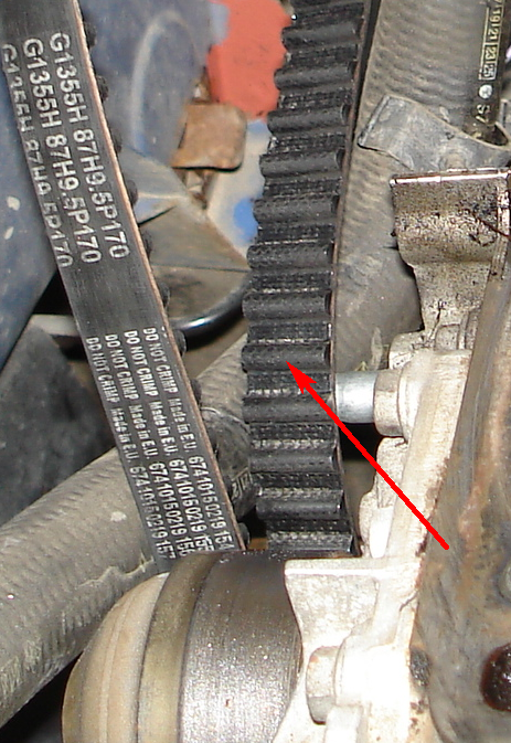

Messages : 272
MessageSujet: Re: Coupure du moteur   Coupure du moteur EmptyVen 21 Sep 2018 - 12:00
Elle est usée quand on ne voit plus les petits losanges sur les dents.
Je ne vois rien du genre "petits losanges sur les dents"... Dois-je m'inquiéter?
Autrement, elle a démarré ce matin au quart de tours après la fin des derniers travaux et tourne rond comme une bonne mécanique (je n'ose pas dire horloge suisse  Laughing )
Coupure du moteur 5ba4bfefe3bd1

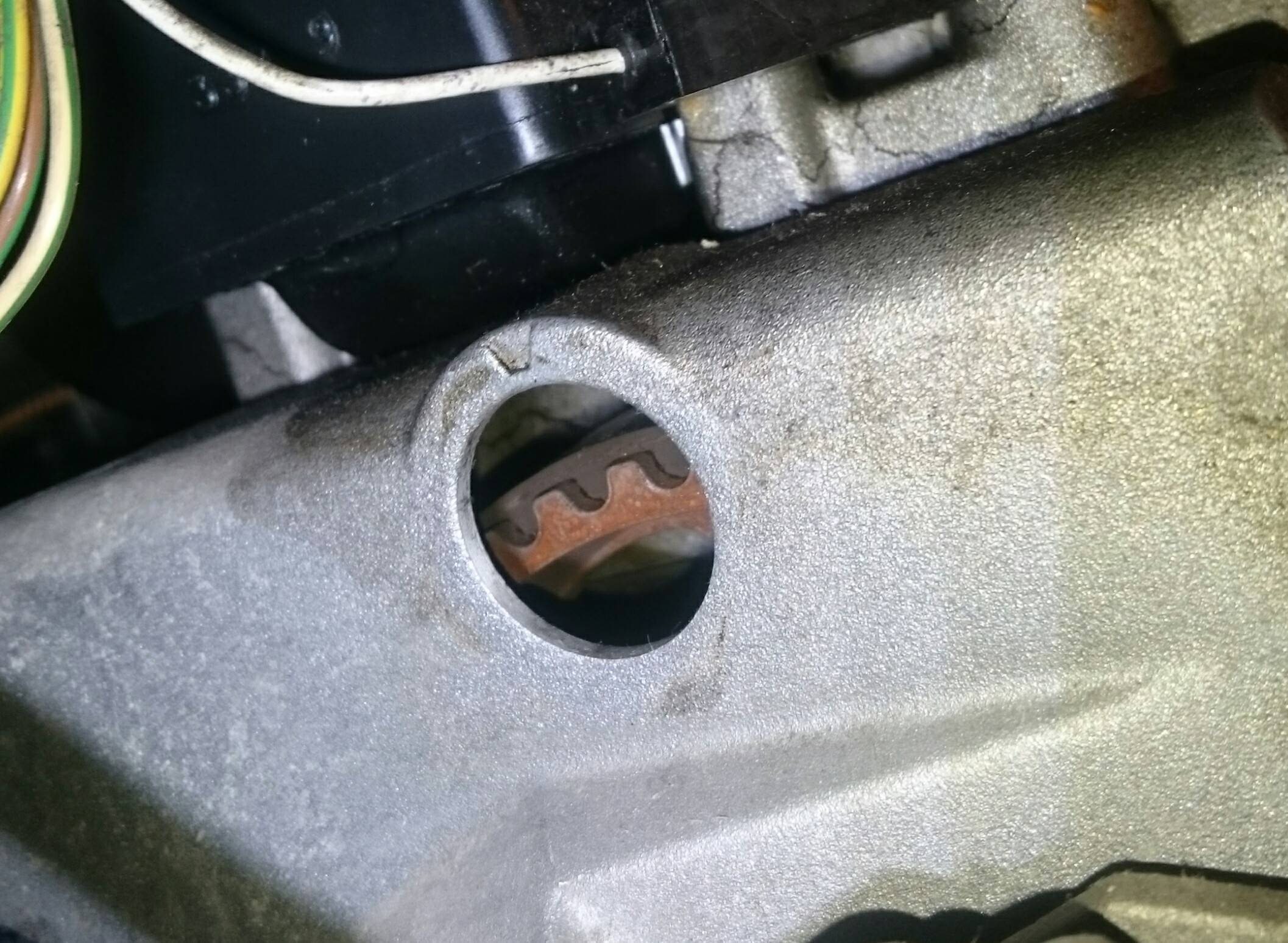

MessageSujet: Re: Coupure du moteur   Coupure du moteur EmptyVen 21 Sep 2018 - 21:37
Les petits losanges sont sur les crans de la courroie, hélas c'est quand on démonte qu'on le voit.
Coupure du moteur 5ba546fd39f0e
