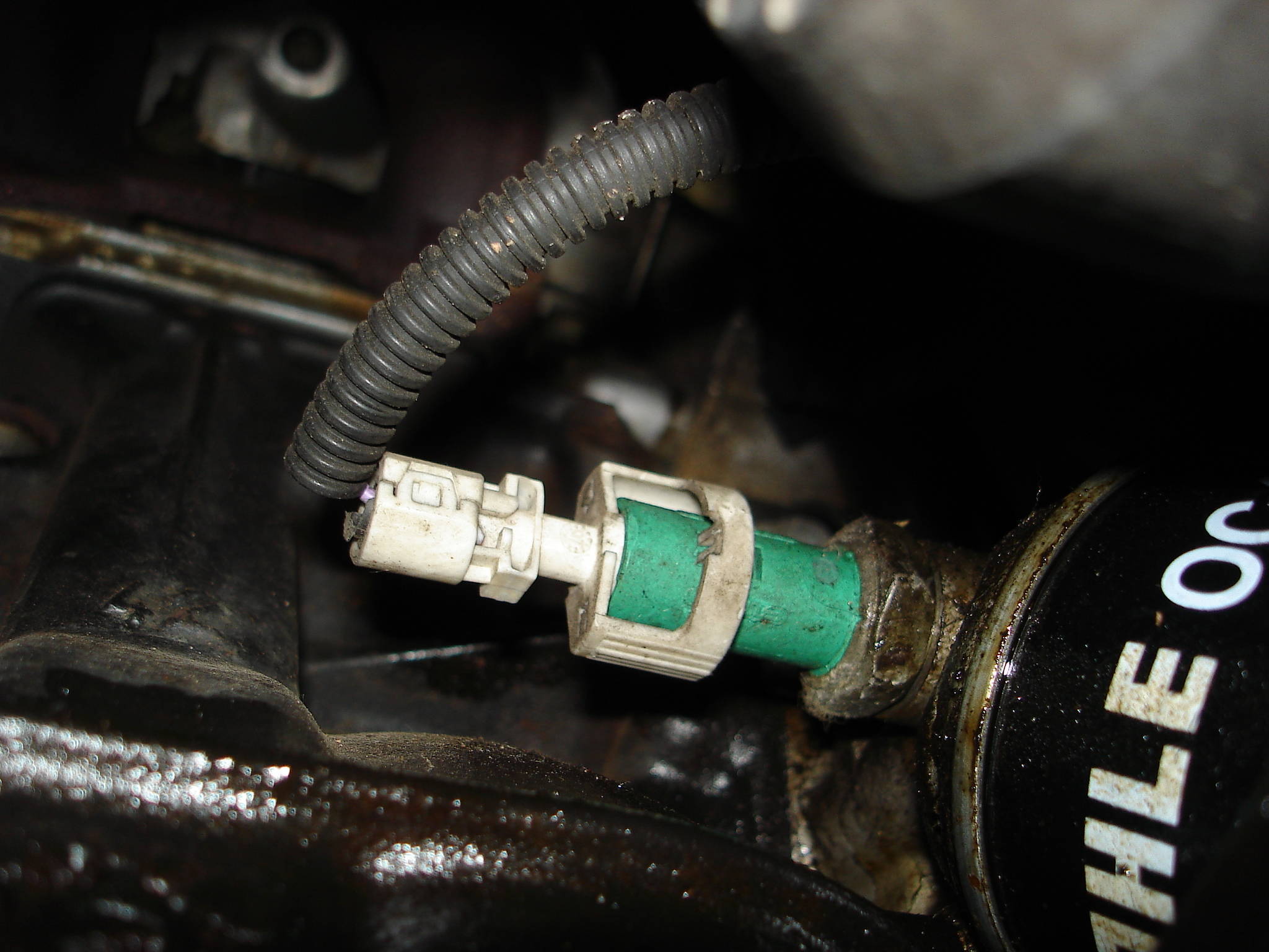

J'ai fais passer le ct à ma twingo D7F récemment et le contrôleur à détecter une fuite d'huile donc j'ai le droit à une contre visite, il m'as indiquer qu'il étais tres probable que cela soit le manocontact d'huile, soit disant un problème souvent rencontrer chez les twingo.
Je me suis donc empressé d'acheter ce fameux manocontact.
Manocontact d'huile 5bc64fadc516b
J'ai réussis à débrancher la fiche de celui ci mais ce qui me dérange c'est ce genre de cache dans lequel il est inséré que je n'arrive pas à retirer pour avoir accès au manocontact pour le devisser, j'ai tenté de tirer dessus, de le devisser mais rien n'y fais.
Comment retire t-on ce fichu cache ?
Je vous remercie pour votre aide precieuse

Ça ressemble à ça sans ce cache.
Manocontact d'huile 5bcb5c76362ef
D'après moi pour le cache noir, il faudrait d'abord pouvoir le tourner pour le sortir des clips éventuels et ensuite tirer en s'aidant d'un tournevis pour faire levier.

J'ai bien retirer la fiche, pas sans moindre mal a cause du cache, mais c'est bien le cache noir que je n'arrive pas à enlever pour accéder au 6 pans.

si je ne dis pas une connerie, le cache noir partira en dévissant le contacteur; pour cela, une fois la prise blanche retirée il faut prendre une clé à pipe. elle doit s'enfiler entre le cache noir et le contacteur. Super

C'est ce que j'ai essayer de faire mais une douille de 22 est trop courte puisque gênée pas le plastique du manocontact même une clé à pipe est également trop courte. Des qu'un outil à une encolure il est bloqué par le manocontact. J'ai vu des clés 6 pans en tube mais c'est entre 1 et 2 mois sur Amazon https://www.amazon.fr/SAM-Outillage-86-22-tube-coudée/dp/B008ESPQQ8
J'ai l'impression qu'il n'y a que cette clé qui irais
C'est dingue c'est de l'outillage spécifique à ce niveau là

Bon ben j'ai regardé, alors le truc du pincé ça a fait comme un bruit de coquille d'oeuf, c'est un plastique dur de fine épaisseur. Ensuite la douille de bougie s'arrête juste avant l'écrou et pour finir je crois que la fuite ne vient pas de là. Il y a des jours comme ça on ferait mieux de rester au lit :-)
En regardant ta photo on dirait aussi que la fuite est plus haute que le capteur, ça me parait peu probable qu'une aussi grosse fuite puisse venir de cet endroit.

Bonjour, j'ai réussis. Alors le cache je l'ai sorti avec la pince multiprise, en le prenant sur un bord et en tirant, il faut bien le retiré avant de devisser le manocontact puisqu' il est clipsé sur le 6 pans, donc inutile d'essayer de faire passer quoi que ce soit avant d'avoir ôté le cache.
Pour devisser le manocontact l'idéal est une clé polygonale.
