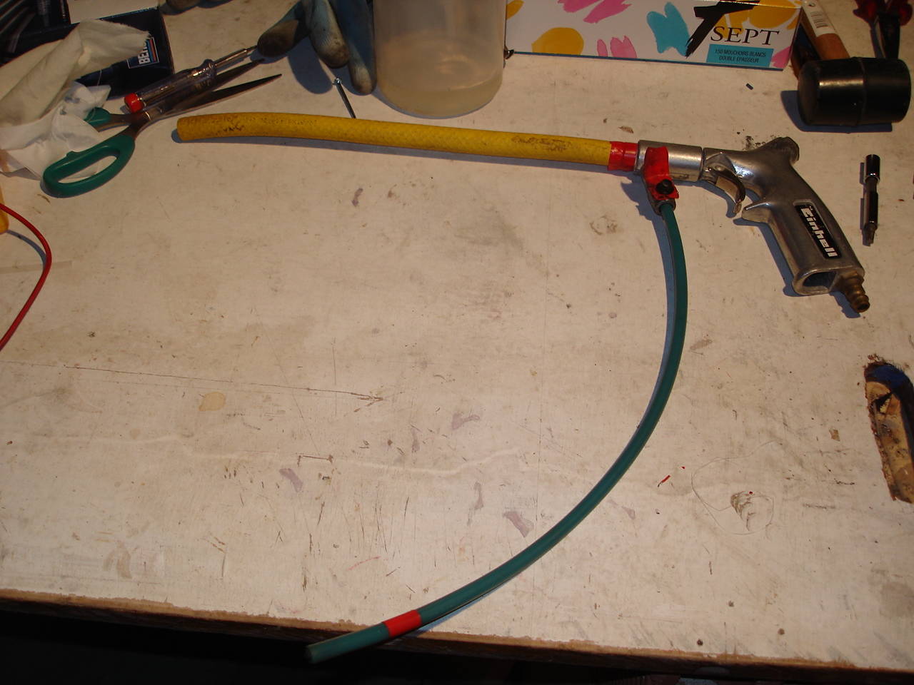

Pour la peine je propose une autre solution, ça serait d'aller la chercher par aspiration. Par exemple certains pistolets de sableuse ont une entrée aspirante dans laquelle on peu enfilé un petit tuyaux, la force d'aspiration est étonnante, j'aurais essayé avec ça sans trop d'illusion quand même.
Ça ressemble à ça:
Décalage distribution  5bf27e08542c0
