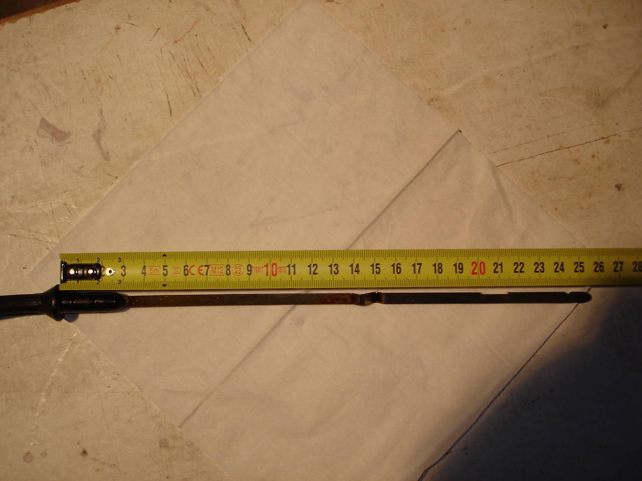

Elle est plus longue et encore pas assez, sur la gauche sous le niveau mini on peut voir le repère que j'ai fait moi même et qui représente entre 3,5 et 4 litres.

Très bien ce repère : tu n'as qu'à le considérer comme le niveau d'huile maxi et oublier le reste. Ta consommation d'huile va certainement baisser, et le niveau d'encrassement du moteur aussi...

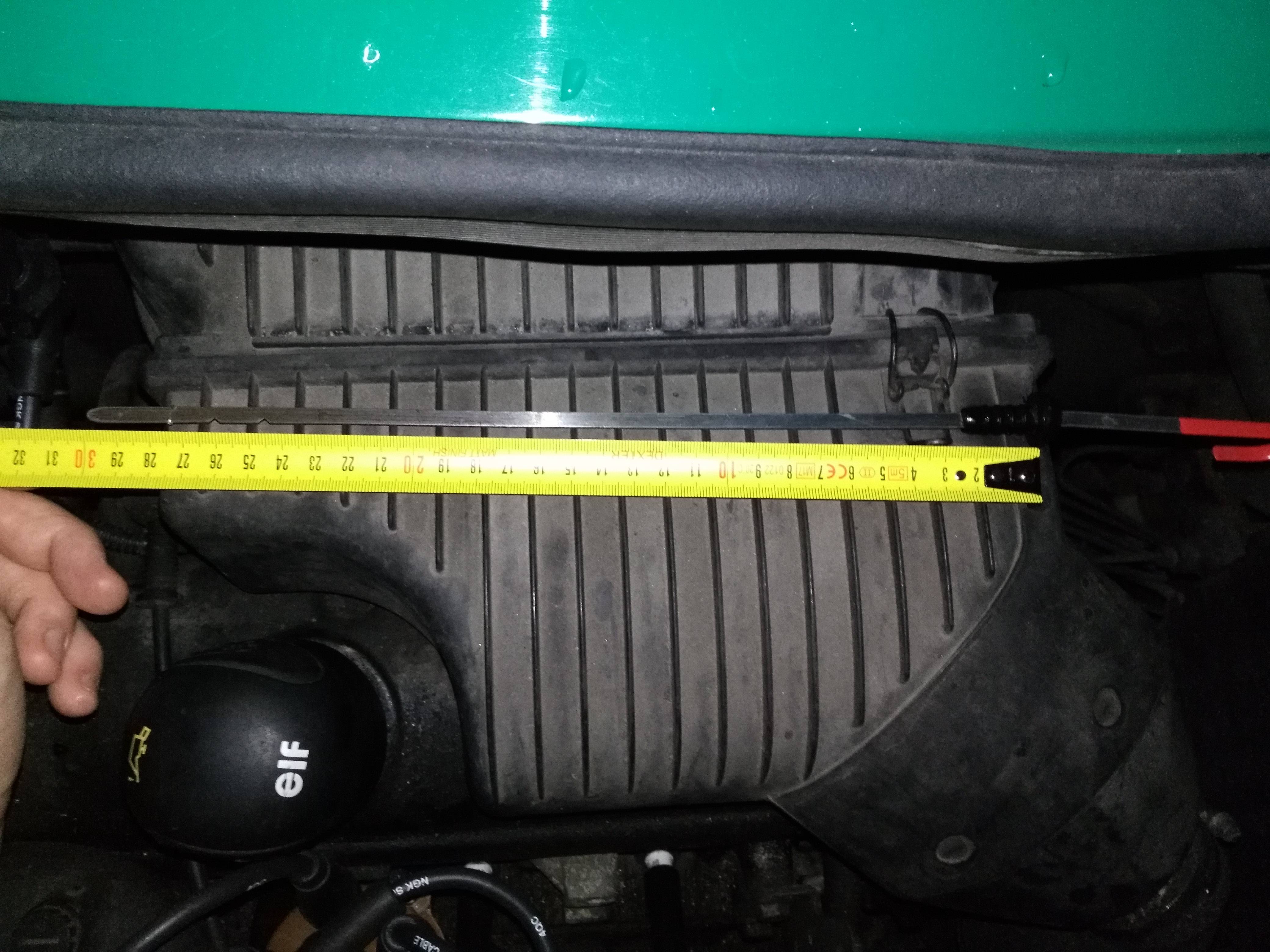

Voila j ai pris les mesuresJauge à huile Img_2010

On voit bien que le repère fait par Grawdd correspond à un peu plus que le maxi (soit 4 litres) le mini (un peu moins de 3 litres) étant à peu près tout en bas de la jauge. Il suffit de le savoir et d'en tenir compte : du moment que ça trempe, c'est bon ! Mais ça serait mieux de l'écrire sur une étiquette pour éviter que quelqu'un rajoute de l'huile !
Le moteur Cleon est très robuste en particulier la version montée sur les Twingo. Il peut tourner tout à fait normalement avec 2 litres d'huile seulement si on ne le malmène pas. Ca réduit d'ailleurs un peu la consommation d'huile.

Merci à tous et en particulier Lemecsm d'avoir pris le temps de mesurer la jauge, tout est plus clair maintenant 4 cm de difference ce n'est pas rien ! Je vais pouvoir refaire de bon repères grâce à ton plan.
