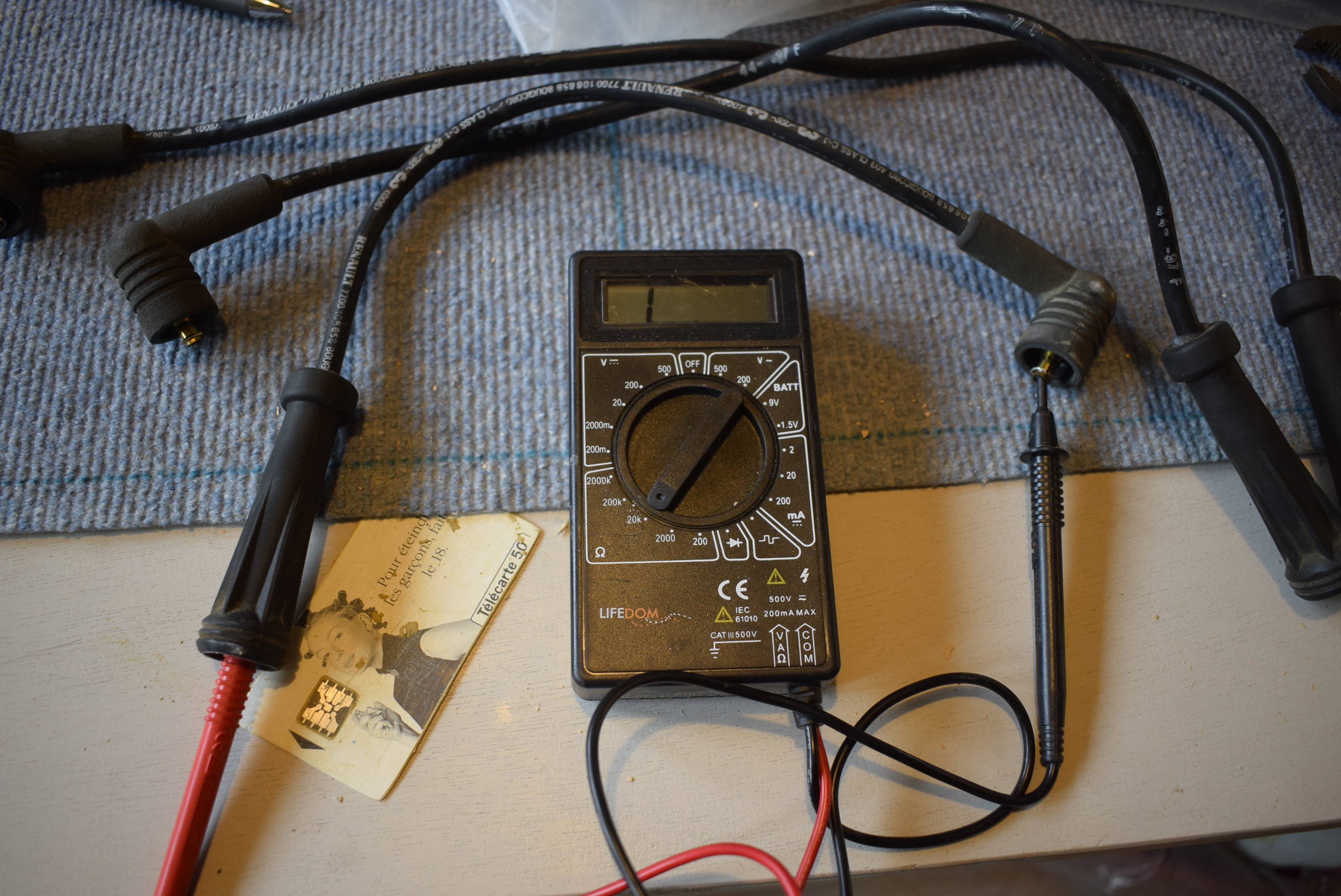

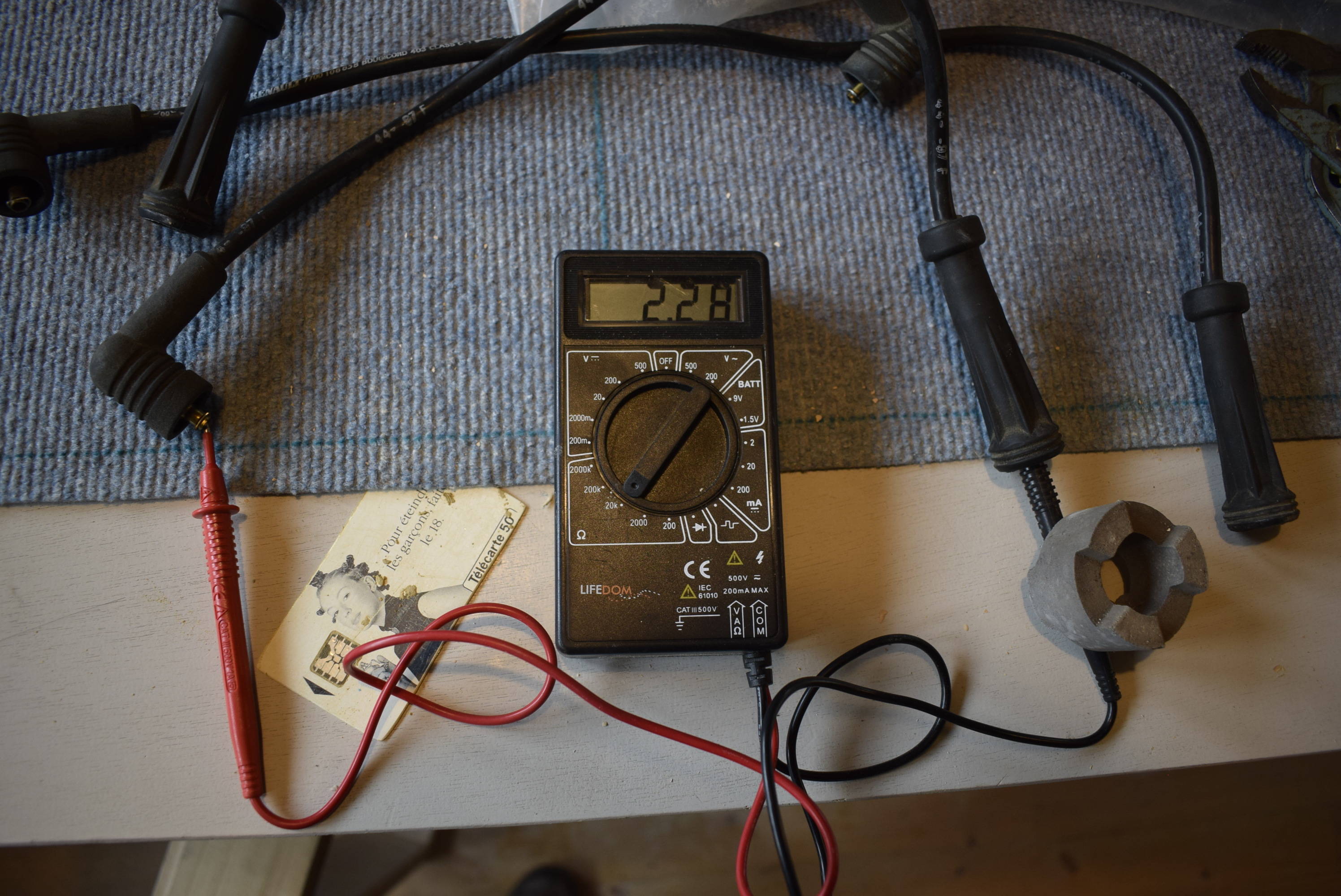

Ce matin j'ai testé à l'ohmmètre les câbles du faisceau. Les 1,2 et 4 affichaient des valeurs entre 2 et 3 ohms, et le 3 aucune valeur. Il semble qu'il y a un problème sur le 3! J'ai commandé un faisceau complet, j'irai le chercher demain.
câble 4
Bougies (d'anniversaire!) 5c177f342cd26
câble 3
Bougies (d'anniversaire!) 5c177f1b3c1db

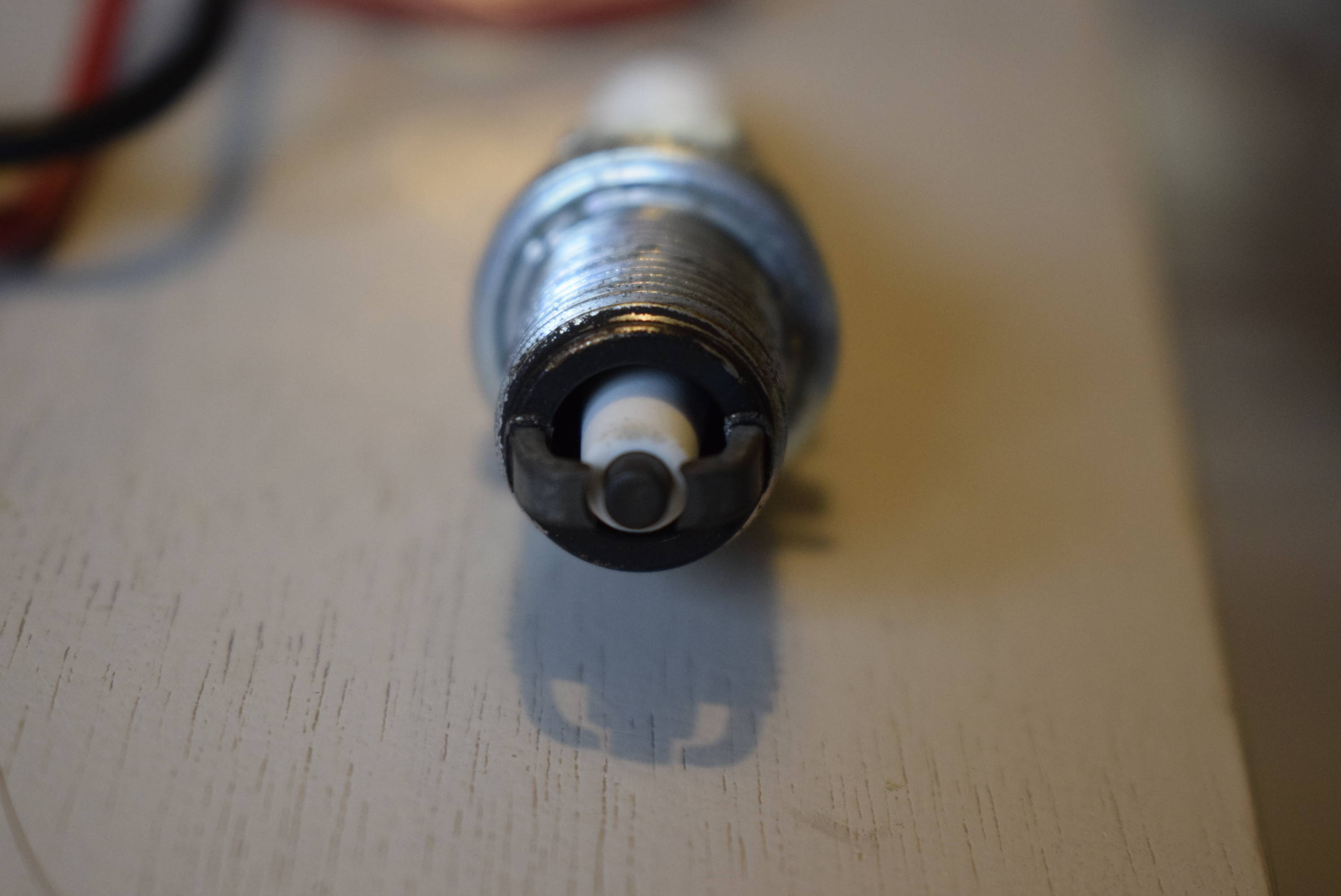

En attendant mon nouveau faisceau, quelqu'un sait il quel outil il faut pour contrôler l'écartement de ce type d'électrodes?

Surprised C'est la bougie du cylindre 3 ?
Car elle n'est pas belle..... mauvaise combustion. Si elle sont toutes dans cet état, commence par changer les 4 bougies puis contrôle après installation du nouveau faisceau.
Elle est très bien cette bougie, l'isolant est propre et l'écartement est correct. Mais le problème est qu'on n'a pas la photo des 3 autres... (correctement numérotées dans l'ordre !)

Euhh... C'est une des bougies neuves, qui ont tourné une dizaine de jours... Les 3 autres sont de la même couleur!

" Les 1,2 et 4 affichaient des valeurs entre 2 et 3 ohms " KOhms Super

Voilà, j'ai mon nouveau faisceau, en attendant de le monter, j'ai mesuré à l'ohmmètre, les valeurs se situent entre 0.75 et 2 KOhms (merci pour la correction Trémolin!)
