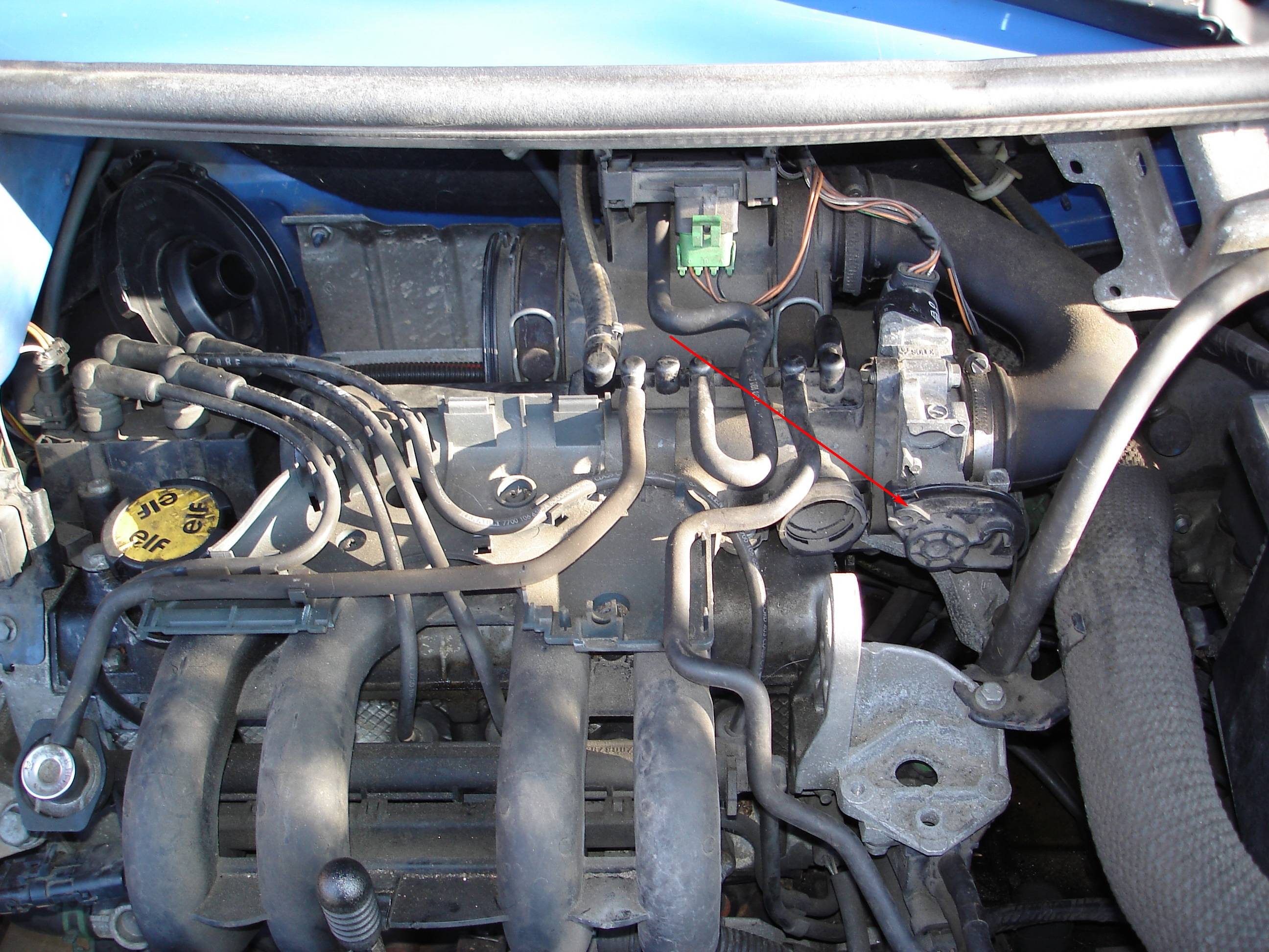

Bonjour, il suffit de tourner à la main la came d'accélérateur pour voir si ça coince, ensuite défaire le câble de la came et réessayer, si ça coince toujours voir si c'est pas le ressort de rappel ou autre chose, sinon si ça tourne mieux c'est du côté câble voire même de la pédale.

Bonjour Trémolin, merci pour tes explications et ton schéma, pour ton explication concernant la came, il faut voir si la came coicnce ? C'est bien ça ?
Age : 54
MessageSujet: Re: Pédale d’accélération dure    Mer 26 Déc 2018 - 19:46
Bonjour, oui c'est la pièce où l'extrémité du câble d'accélérateur s'emboite. Ce qui a pu se passer c'est que de l'eau ait grippé quelques mécanismes ou bien encore rentré dans la gaine de câble, c'est pas bien grave juste attendre qu'il fasse soleil pour que ça sèche bien, une fois bien séché on peut rentrer de l'huile dans la gaine à la sortie du câble à l'aide d'une seringue et son aiguille.
