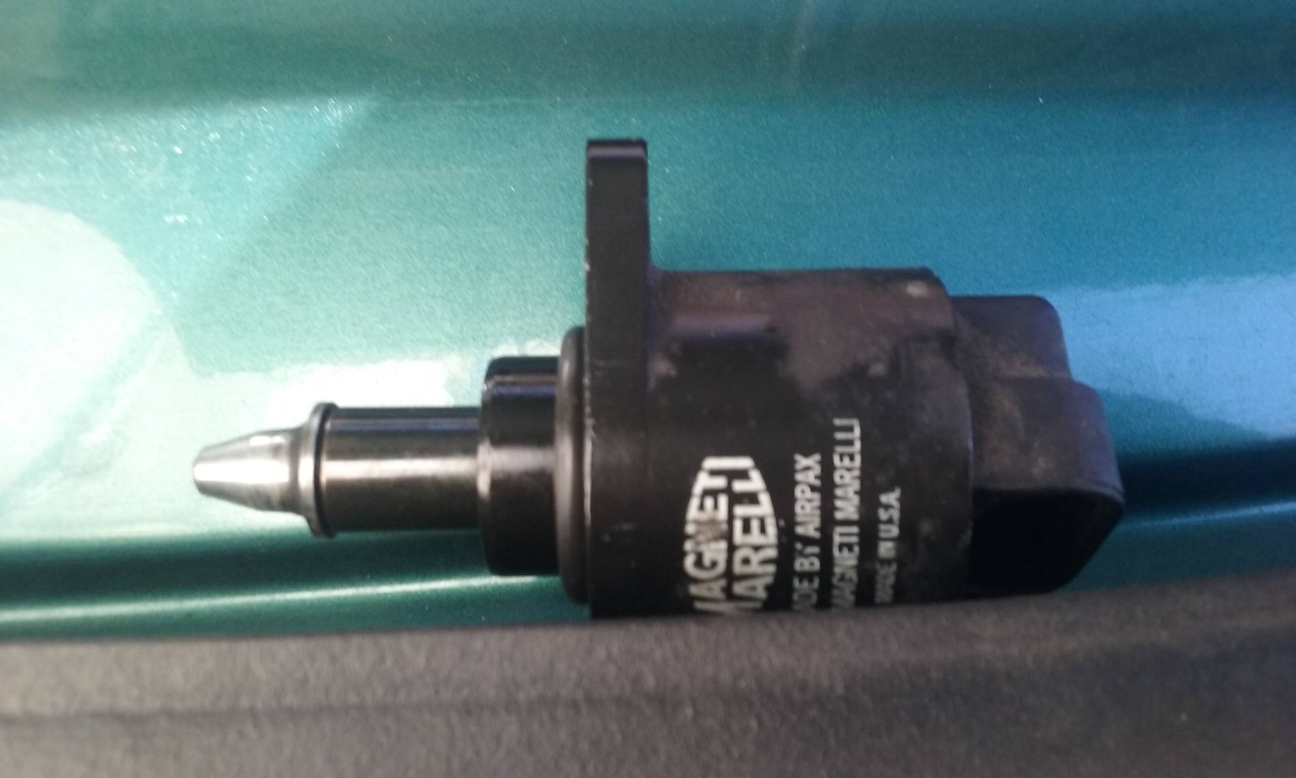

MessageSujet: Re: Ralentit instable, voiture qui cale parfois   Sam 16 Fév 2019 - 16:17
Bonjour, j'ai pris du courage et j'ai finalement tout démonté et nettoyer, le moteur pas à pas était un peu beaucoup encrassé.
J'ai pris quelques photos :
(ici il était déjà un peu nettoyé)
J'ai tout remis en place, j'ai également nettoyer la tête delco qu'était un peu sale
(très peu, elle est quasi neuf au même temps)
J'ai fais des premiers démarrage et c'est plutôt pas mal, le ralentit est plus stable, après c'est peut-être faussé, vu qu'il fait très chaud dans la région aujourd'hui, mais j'étais faire un tour et je suis plutôt content. Je laisse le topic ouvert pour l'instant.
