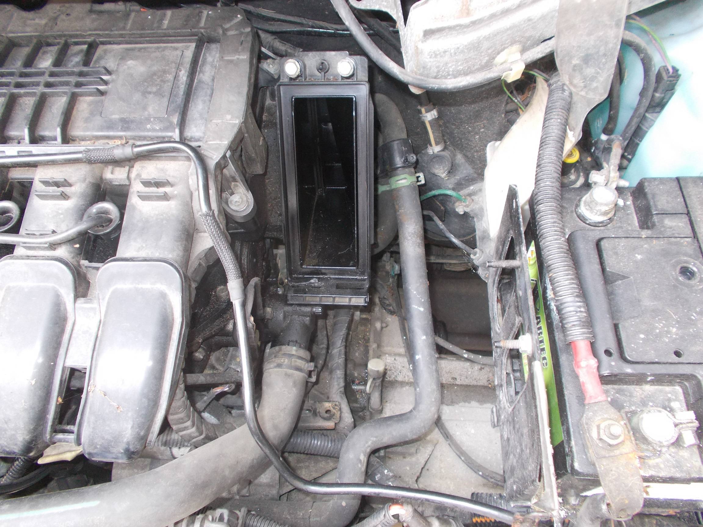

Vue du haut, je ne vois rien de spécial :
Capteur de vitesse D4F 5d10da0f92432

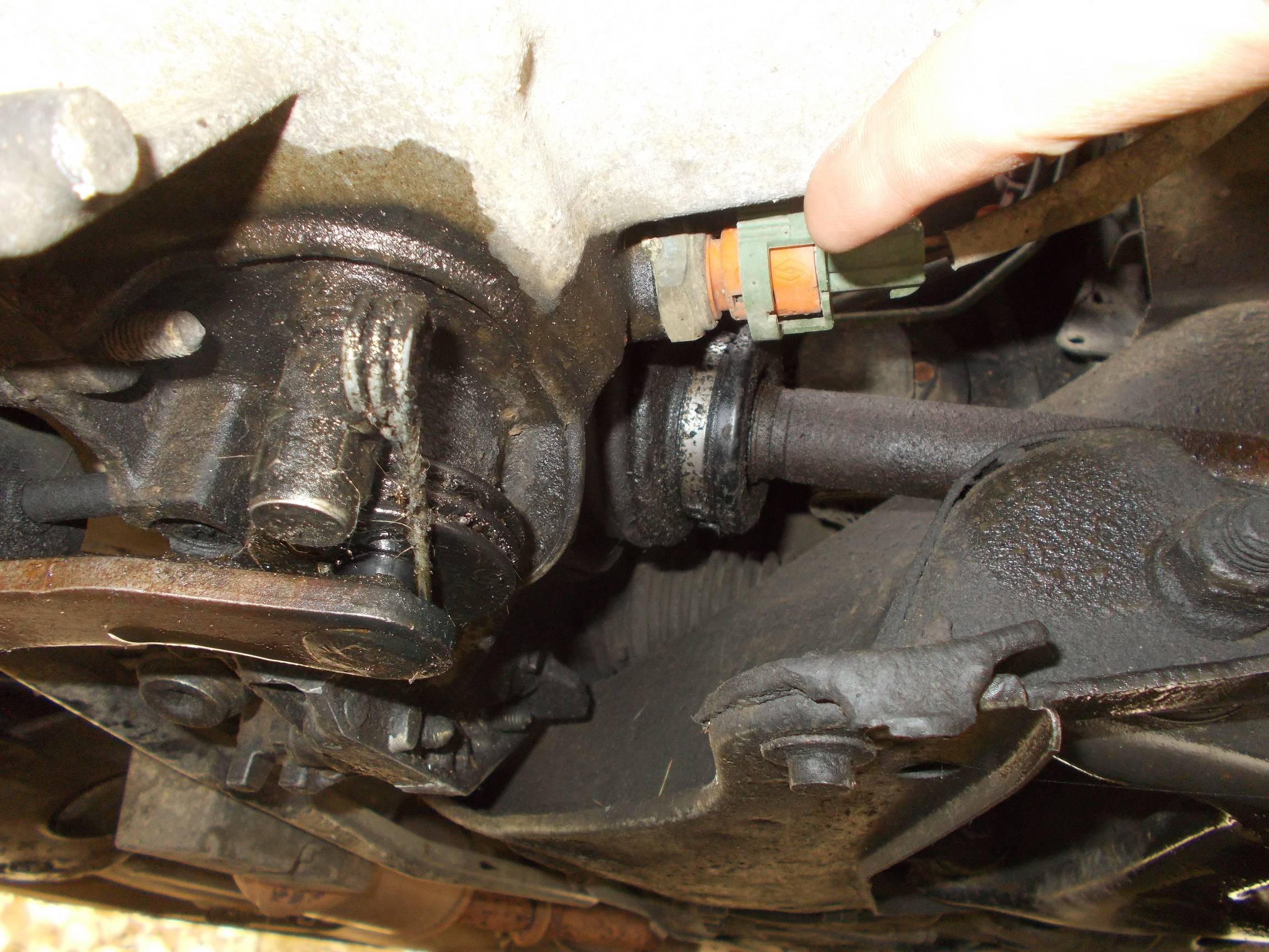

Vue du dessous, à côté de la tringlerie de boîte, je vois ce capteur.. C'est celui-là? En vert et orange?
Capteur de vitesse D4F 5d10da5b10931

Bonjour, moi aussi j'ai cru un instant à lire certains posts que le D4F(702 pour ce qui me concerne) ne disposait pas du dit capteur car la fonction était "jouée" par les capteurs ABS (ce qui aurait été plausible d'ailleurs). Ce capteur existe bien mais vu du dessus il est en partie caché par la boite à air (même filtre à aire déposé) et le couvre culbuteur (en fait je m'en suis rendu compte en changeant ce joint cache culbuteur HS > fuite d'huile coté échappement). La sonde est logée dans le support boite-moteur-caisse, et plus visible par le dessous, il est possible (comme la mienne) qu'elle soit cachée par une tôle simplement clipsée de protection thermique de celle-ci (proximité échappement). Attention aussi au modèle de remplacement, j'ai commis l'erreur de prendre du "pas cher" sur le Web en remplacement de la sonde Jaeger, problème son axe tournant était d'une section carrée non conforme, la j'ai installé une Valeo sans problème, l'étanchéité (deux joints toriques sur la sonde) étant respectée également... Bon courage, je n'ai pas trop galérer pour la remplacer, mais cela n'a pas l'air d'être le cas général (vu les posts sur le sujet).
