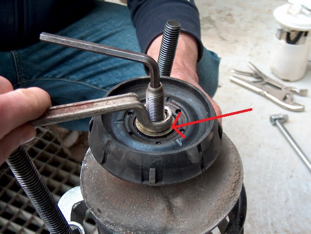

moi j'aimerais changer uniquement le gros caoutchouc noir (bloc filtrant):
Coupelle d'amortisseur 1311
est-il fixé avec la bague de la coupelle (butée tournante? flèche rouge)?
la question est donc faut-il absolument compresser les ressorts, pour changer les caoutchoucs?

Oui, il est impératif de compresser le ressort (et surtout de l'assurer, car un ressort qui part d'u coup est capable de traverser une porte...).
Pour retirer la coupelle, il faut retirer l'écrou. L'écrou est le seul élément qui maintient le ressort en compression.

le bloc filtrant n'a pas l'air solidaire sur la photo,

donc mon but est de ne pas retirer la coupelle, donc eviter de toucher au ressort

Tu ne pourras pas faire autrement que de compresser le ressort, malheureusement.
Comme je te disais juste au dessus, l'écrou est le seul élément qui maintient le ressort en compression, et pour changer la pièce que tu veux changer, il faut retirer le ressort, tu n'as pas le choix.

J'ai trouvé mon élément de reponse:
http://forum.generation-twingo.fr/t11270-jeu-au-niveau-des-tetes-d-amortisseur
c'est donc pas solidaire... mais bon vu que le poids de la voiture et les chocs ont bien du enfoncer la butée tournante dans le bloc filtrant, je vais en chier pour l'enlever et surement pour retrouver un bloc qui à le même diamètre dans la butée...
donc on verras pour chagner le tout en y mettant des nouveaux amortisseurs...
