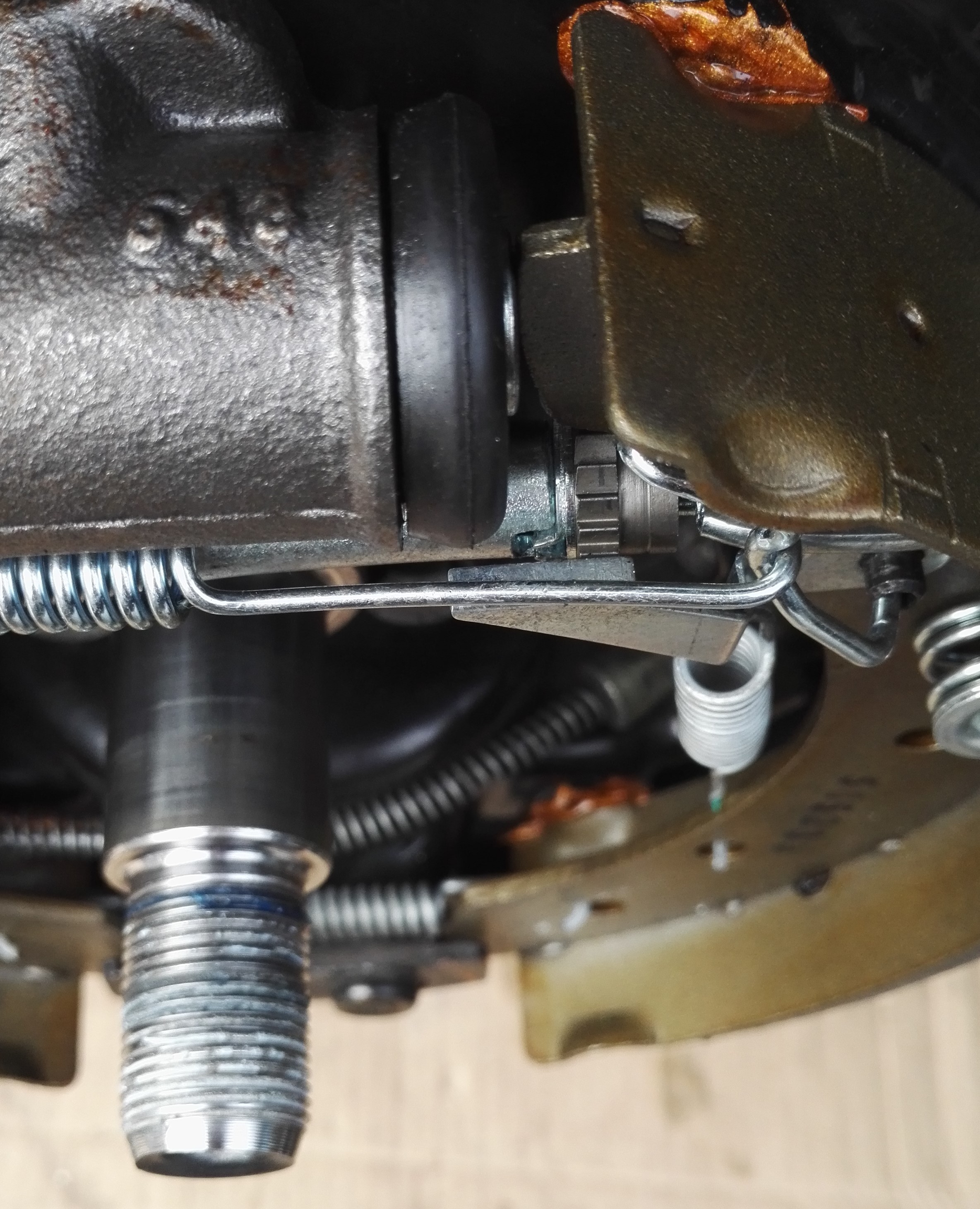

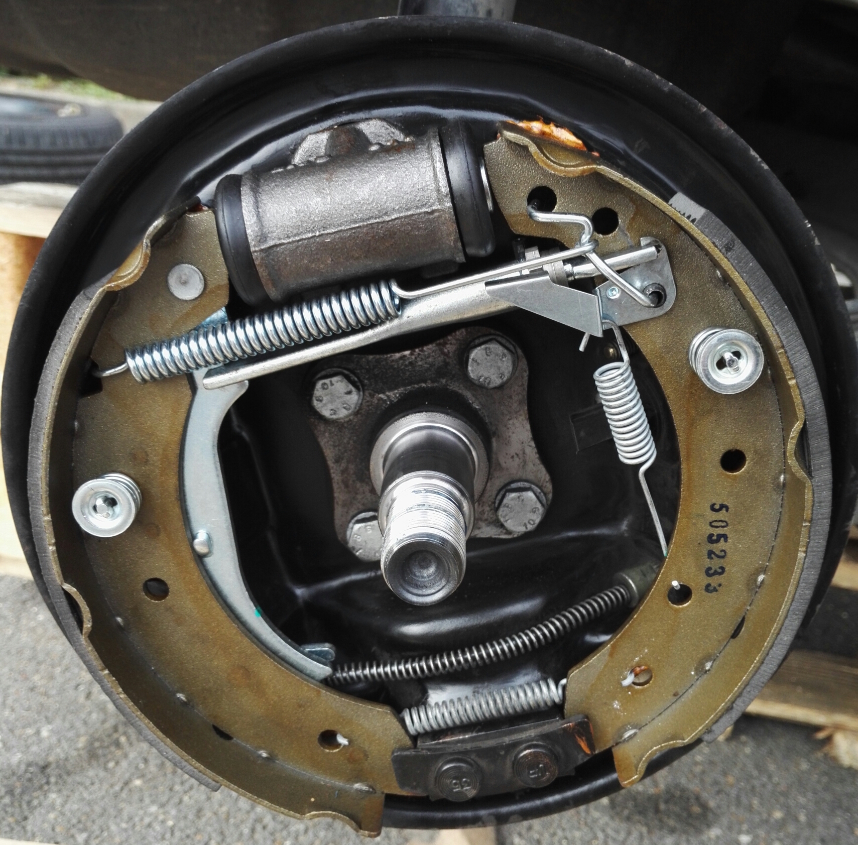

| Sujet: Re: Freins arrières avec ABS Dim 6 Déc 2015 - 22:05 | |
| [URL=http://img110.xooimage.com/views/3/6/1/tmp_27460-img_201...14982174-4daefb7.jpg/] |
luc 49 Jeune Twinguiste
Messages : 44 Age : 60 Localisation : angers
| Sujet: Re: Freins arrières avec ABS Dim 6 Déc 2015 - 23:16 | |
| ton montage est ok il faut juste que tu tourne la molette pour rattraper le jeu avec entre les mâchoire et le tambour on devrais voir le filtage. pour cella tu devras tourner la molette, monter le tambour ce qui va centrer les mâchoires ,démonter le tambour,tourner la molette monter le tambour ainsi de suite jusqu’à ce que les garniture lèche mais que tu puis tourner le tambour à la main il ce peut que lorsque tu montes le tambour tu sois obliger de le bouger pour que les mâchoires se centre ca force légèrement. remonte l'écrou contrôle que ca tourne à la main sans effort. penser à bien serre l'écrou dans les 16 m.kg. après fais l'autre coté et la purge, normalement tu devrais avoir un course de pédale assez courte. j'ai toujours fais comme ca et RAS (R9,R11,clio1,clio2,megane....) si ta un problème je suis la |

| Si on regarde la photo que j'ai posté sur la page précédente le faite de désarmer le câble de frein à main ne va pas libérer les garnitures |
| Sujet: Re: Freins arrières avec ABS Lun 7 Déc 2015 - 10:38 | |
| - webjo a écrit:
- Si on regarde la photo que j'ai posté sur la page précédente le faite de désarmer le câble de frein à main ne va pas libérer les garnitures
pour désarmer le frein à main il pousser avec un tourne vis à travers un trou du tambour sur la partie basse à gauche couleur alu pour que le bossage qui est sur cette patte (milieu de la patte) passe derrière la mâchoire de frein se qui va libérer le système. |
webjo Jeune Twinguiste
Messages : 66 Age : 60 Localisation : Seine et Marne
| Sujet: Re: Freins arrières avec ABS Lun 7 Déc 2015 - 11:34 | |
| - luc 49 a écrit:
pour désarmer le frein à main il pousser avec un tourne vis à travers un trou du tambour sur la partie basse à gauche couleur alu pour que le bossage qui est sur cette patte (milieu de la patte) passe derrière la mâchoire de frein se qui va libérer le système. Merci Luc pour cette précision |
