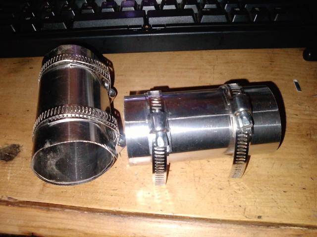

Alors si c'est sur le tube avant le silencieux, il existe des kits de réparation. Je ne sais pas ce que ça vaut par contre : C'est une feuille d'alu que tu enroules autours du tube de façon à couvrir la fissure et tu la maintiens avec des colliers.
Ca ressemble à ça :

Merci pour ta photo Rom1. J'avoue que la photo me fait franchement flipper. Et on dirai bien que la fissure vient du cordon de soudure. Du coup c'est mort. Je vais essayer de l'amener au garage today pour essayer de voir si quelque chose peut être fait d'ici mardi prochain mais ca va être tendu...
