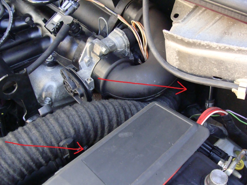

bonjours a tous et a toute
j'ai cherché un peut sur le forum mais rien trouver enfin pas pour le d7f
voila je voudrait faire un remplacement de LDR mais je voudrait savoir ou son les purge
j'ai trouver c'est deux la , y en a t'il encore une autre
voici les 2 que j'ai trouver
les 2
la 1er
la 2eme

MessageSujet: Re: purge sur d7f   Jeu 11 Oct 2012 - 16:56
alors personne peut me répondre pour le purges scratch
et si quelqu’un connais la ref du filtre a huile papier en purflux Wink

MessageSujet: Re: purge sur d7f   Jeu 11 Oct 2012 - 17:19
Pour la purge c'est bon, vérifie quand même si il n'y en ai pas sur le radiateur , pour le filtre je sais pas

MessageSujet: Re: purge sur d7f   Jeu 11 Oct 2012 - 17:26
ok merci le vais aller voir sur le radiateur , j'ai oublier de regarder Smile

MessageSujet: Re: purge sur d7f   Jeu 11 Oct 2012 - 17:38
je viens d'aller voir le radiateur et on dirai bien une 3eme purge , qui peut confirmer
Philippe-jean
Messages : 211
Localisation : Hameau de Linchamps 08 terroir des bières Trappistes
MessageSujet: Re: purge sur d7f   Jeu 11 Oct 2012 - 18:31
Alors, sur la seconde photo, à côté du connecteur de sonde de température c'est sûr, il s'agit bien d'une vis de purge du système de refroidissement.
C'est même celle qui se trouve sur le boitier thermostatique.
Je cherche dans le RTA la procédure, si je trouve je scan et je post, @+

MessageSujet: Re: purge sur d7f   Jeu 11 Oct 2012 - 18:47
Complément d'informations :
Vidange du circuit de refroidissement D7F :
Elle s'effectue en ouvrant le circuit à la base du radiateur
- Ouvrir le bouchon du vase d'expansion
- Désaccoupler la durit inférieure du radiateur
Remplissage et purge :
- Veiller à ce que les colliers des durits soient en bon état.
- Ouvrir les vis de purge
- Remplir le circuit par le vase d'expansion
- Refermer les vis de purge dès que le liquide s'écoule sans bulle
- Mettre le moteur en marche à vitesse accélérée jusqu'à ce que le motoventilateur se mette en marche.
- Ajuster le niveau de liquide dans le vase d'expansion et le fermer.
Attention de ne pas avoir oublié de reconnecter la durit inférieur du radiateur.
Je n'ai pas la vision sur RTA des autres vis de purge !!!

MessageSujet: Re: purge sur d7f   Jeu 11 Oct 2012 - 18:57
Pour commencer, c'est bien ces deux vis de purge ensuite, elle a était faite quand la distrib' ?
Car vue qu'elle a 11 ans, elle a du être fait pour la 2ème fois l'année dernière avec le changement de la pompe à eau et aussi du liquide de refroidissement Smile
