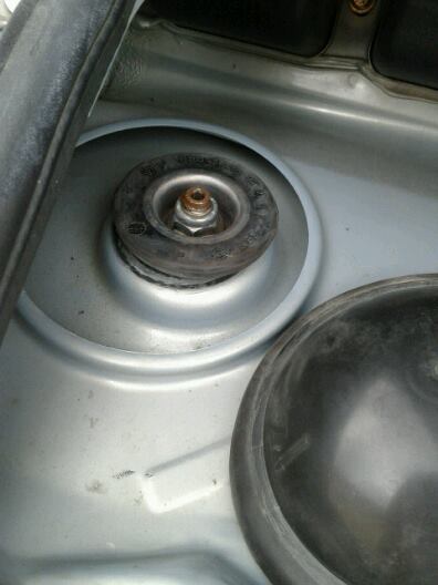

Bonjour me revoila apres le bac pas pour des bonnes nouvelles ....
J'avait pas trop fait attention mais mon pere a prit ma voiture et constat : au ralenti quand je manoeuvre vers la droite vers la fin de la butée du volant j'ai un bruit . Le bruit vient apparament du ressort de l'amortisseur . Et on a ouvert le capot normal que la coupelle se souleve un peu ?
Je precise que chez renault y ont changer : coupelle , amortisseur , ressort une jolie facture de 700€ en aout 2011 . Pour mon pere coupelle et ressort sont neuves mais l'amortisseur ont dirait pas .
Je vous laisse juger par vous même ...

Non pas de fuite Smile !
Voici la photo du coté droit , le cote gauche n'a rien !
(RESOLU) Bruit direction + soulevement coupelle 10583910
Mon pere dit que la coupelle est peut etre mal serré c'est possible ?
Elles sont que 2000km et meme pas 2 ans quand même :/
Ca m'inquiete un peu ^^

non je pense que ta coupelle est morte :s c'est bizarre mais ça à l'air d'être le cas

je pense que thomas a raison ce sont les coupelles,ça ne peut pas venir d'un cardan ni de la direcion.

Je suis du même avis que Thomas.
En aucun cas la coupelle ne doit se balader de la sorte d'un coté à l'autre.Wink

Ouais mon pere a regarder il a dit que ca venait pas d'un cardan ni de la direction .
Enfet le bruit c celui du ressort quand y tourne , y a une espèce de coupelle (chapelle ???) que l'ont voit en regardant par l'emplacement du pneu et c'est le ressort quand y tourne qui claque .Comme si y se deboitait ( je ferait une video ce soir )
Votre coupelle gauche quand vous braquer à gauche elle reste bien en place vous ? ( vous avez peut etre jamais regardez Smile ) ! Ouais je pense que ca doit pas se ballader ^^ , c'est ca qui pourrait provoquer que le ressort claque ?

Si tu a un claquement au niveau du ressort y'a un truc qui va pas "peut être un problème de roulement au niveau de la coupelle".
Pour la coupelle c'est tout a fait normal qu'elle travail légèrement lorsque tu tourne le volant, mais elle ne doit jamais se promener dans son logement. Wink

C'est quoi les roulements de coupelles ? on le voit ?
Si c'est sa je vais aller chez renault pas normal que une piece casse en 2000km / meme pas 2 ans ...
J'ai pas finis ... lol
Dobbs 76
Dobbs 76
Messages : 2473
Localisation : Haute Normandie (76)
(RESOLU) Bruit direction + soulevement coupelle Empty
MessageSujet: Re: (RESOLU) Bruit direction + soulevement coupelle   (RESOLU) Bruit direction + soulevement coupelle EmptyDim 23 Juin 2013 - 15:41
En fait c'est ce qui permet la rotation de l'ensemble lorsque tu tourne le volant.

Bon ben on a peut etre trouvé la cause du soucis alors
! Ce que je vais faire je vais téléphoner au garage qui a changer les pieces y a 2 ans et leurs expliquer le probleme ! si faut je fasse 300km AR je les ferait ^^ ! Smile
c'est pas que c'est genant mais je voudrait pas laisser le soucis s'agraver
