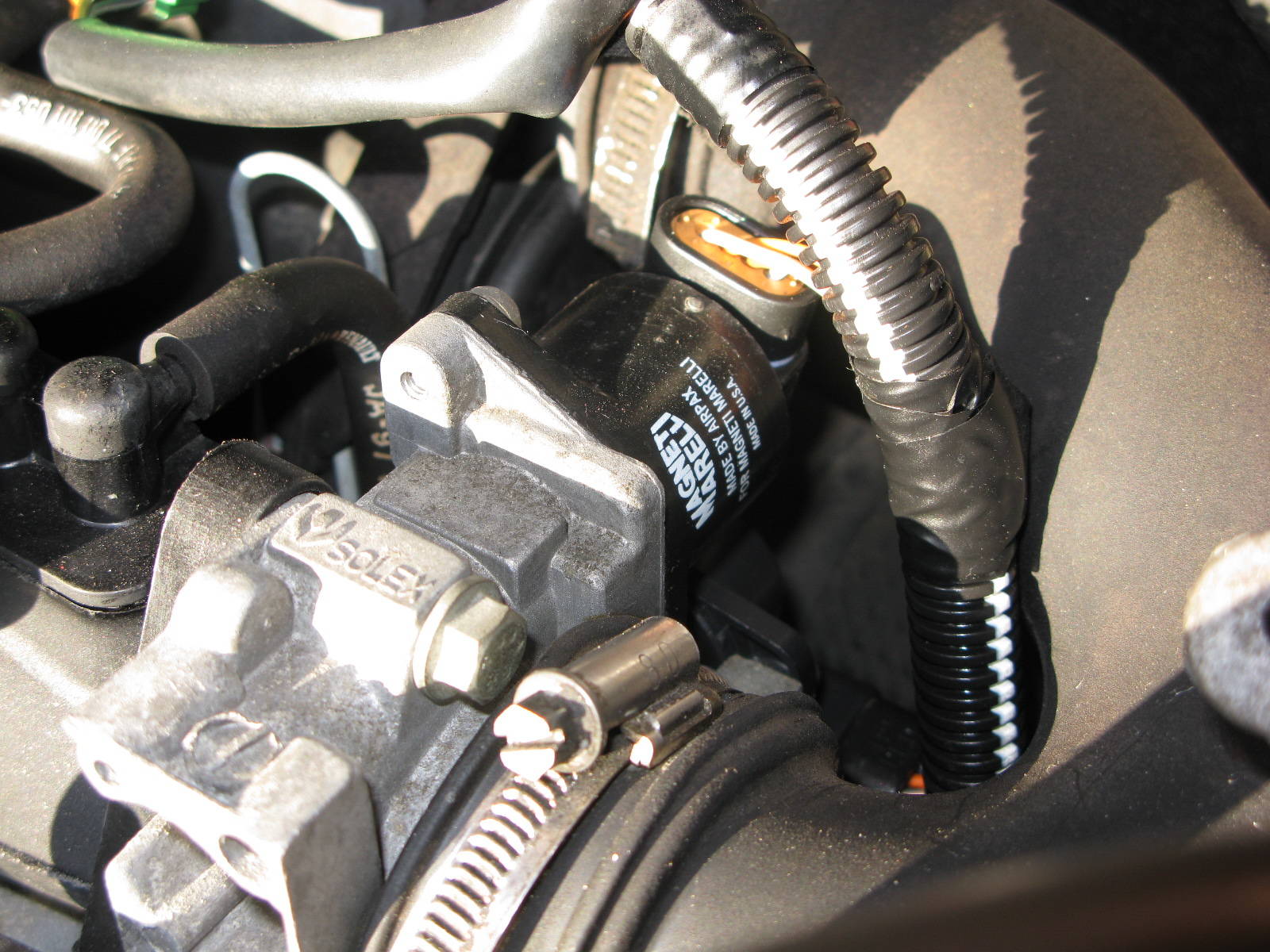

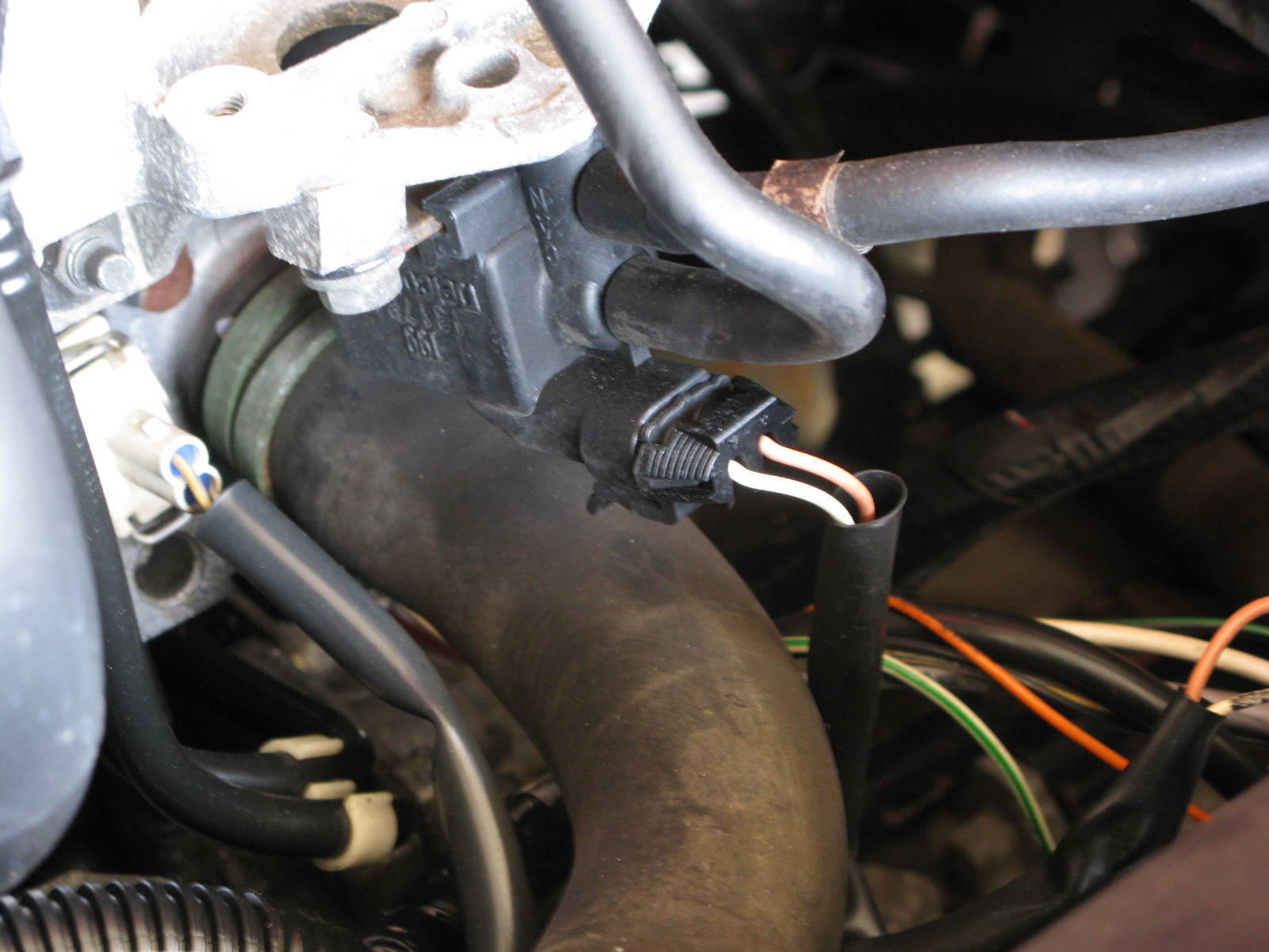

merci beaucoup pour ton aide. Alors sur le canister, j'ai un tuyau qui va vers le réservoir d'essence et j'ai un autre qui va sur l'admission juste à côté du capteur de pression d'air absolue, c'est celui la que j'ai bouché et en effet, le ralenti semble plus stable à froid. J'attends qu'elle chauffe un peu pour voir si le ralenti change.
voici la photo tu moteur
IMG_20150726_064652
voici la photo du canister, j'ai bouché le tuyau qui retourne au moteur, le ralenti semble stable mais un plus élevé.
IMG_20150726_064713
voici une photo du boitier papillon :
IMG_20150726_064953
Je vais l'essayer sur route pour voir si le ralenti recommence à faire yoyo avec le tuyau du canister bouché côté retour moteur..
