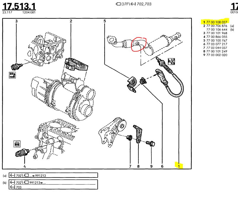

Je viens demander de l'aide concernant un changement de sonde Lambda sur ma Twingo 1.2 58cv moteur D7F de 2000.
Je souhaiterais passer commande pour changer cette fameuse sonde mais parait-il qu'il y en aurait 2 sur le véhicule. Une sonde en aval et une autre en amont du catalyseur.
Le problème c'est que je n'en vois qu'une seule : celle après le catalyseur.
Pourriez-vous me dire où trouver celle qui est située en amont Svp ?
Une photo m'aiderait certainement.
Merci d'avance

effectivement s'il y a une sonde lambda aval après le cata, c'est qu'il y a obligatoirement 2 sondes, car seule celle amont avant le cata entre dans la boucle de gestion du moteur... Tu trouveras en PJ une image qui pourra, je pense, t'aider... Bonne suite.

Mais j'ai l'impression que la sonde en amont du cata a l'air un peu inaccessible vu son emplacement ! Peut-on y accéder facilement ou y a t-il une procédure particulière pour le démontage ?

Quelqu'un pourrait m'expliquer comment démonter cette sonde lambda en amont du catalyeur ?

Débrancher la prise, clé plate de 22, prendre soin de la sonde.
Si utilisation de dégrippant, éviter celui au silicone.
