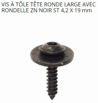

peux tu mettre en ligne une photo pointant l'endroit précis où se situe ces fixations, suffisament large pour que l'on puisse situer la zone... Merci.

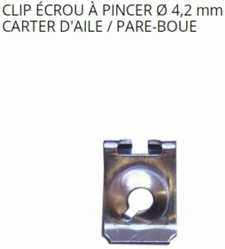

Selon, en me basant sur tes seules infos, les vis (fixations latérales) sont à tête large font 4,2x19mm, ils s'insérent dans un clip écrou à pincer sur la tôle pour vis de 4,2mm... Restagraf propose se genre de produit.

Selon, en me référent aux vis que tu as acheté, sans doute des Retagraf ?, les vis latéraux à tête large font 4,2x19mm, ils s'insérent dans un clip écrou à pincer sur la tôle pour vis de 4,2mm.

Et il y a un clip à pincer d'origine ? Ca paraît étonnant, parce que l'accessibilité pour le mettre est pour le moins pas simple...

c'est ce que j'ai acheté et qui correspond aux références Renault, après tu peux mettre des rivets du type ci-dessous, il faut juste que les diamètres (garde boue et tôle en dessous) correspondent, ici dans l'exemple je reprends ta côte de 6mm.
Vis pour fixer le pare-boue au pare-choc avant. Pature10
Les deux peuvent être montés... J'ai mis les vis car perso, je "bricole" pas mal et dépose souvent ces éléments, les clips plastiques c'est quasiment du one shot (même avec la pince adaptée), mais vu le prix si cela n'a pas vocation à être régulièrement démonté les clips plastiques suffisent.

Merci beaucoup de tes indications !
Cette petite auto j'en suis fan après l'avoir découverte sur le tard, je l'ai déjà bien retapée (débosselé l'aile de la photo, la tôle du bas de caisse du même côté qui avait été manifestement enfoncée par un cric, les coups de portière, repris la peinture où on l'avait rayée, éliminé les bruits parasites dans l'habitacle, juste un bruit énervant à certains régimes me résiste dans la portière droite. Je pense que ça vient du loquet de verrouillage qui vibre dans la portière).
Comme je n'aime pas trop l'à peu près je vais prendre les vis que tu as indiquées. Super !

Finalement j'ai mis les vis avec les écrous à pincer puisque c'est ce qui correspond au références Renault et que je n'aime pas trop le "bricolage" (suis du genre tatillon avec le matériel).
Par contre, pas pratique de placer l'écrou, allongé par terre sous la pluie (avec de la boue) pour pouvoir le maintenir avant de visser...  Vis pour fixer le pare-boue au pare-choc avant. 1f600
