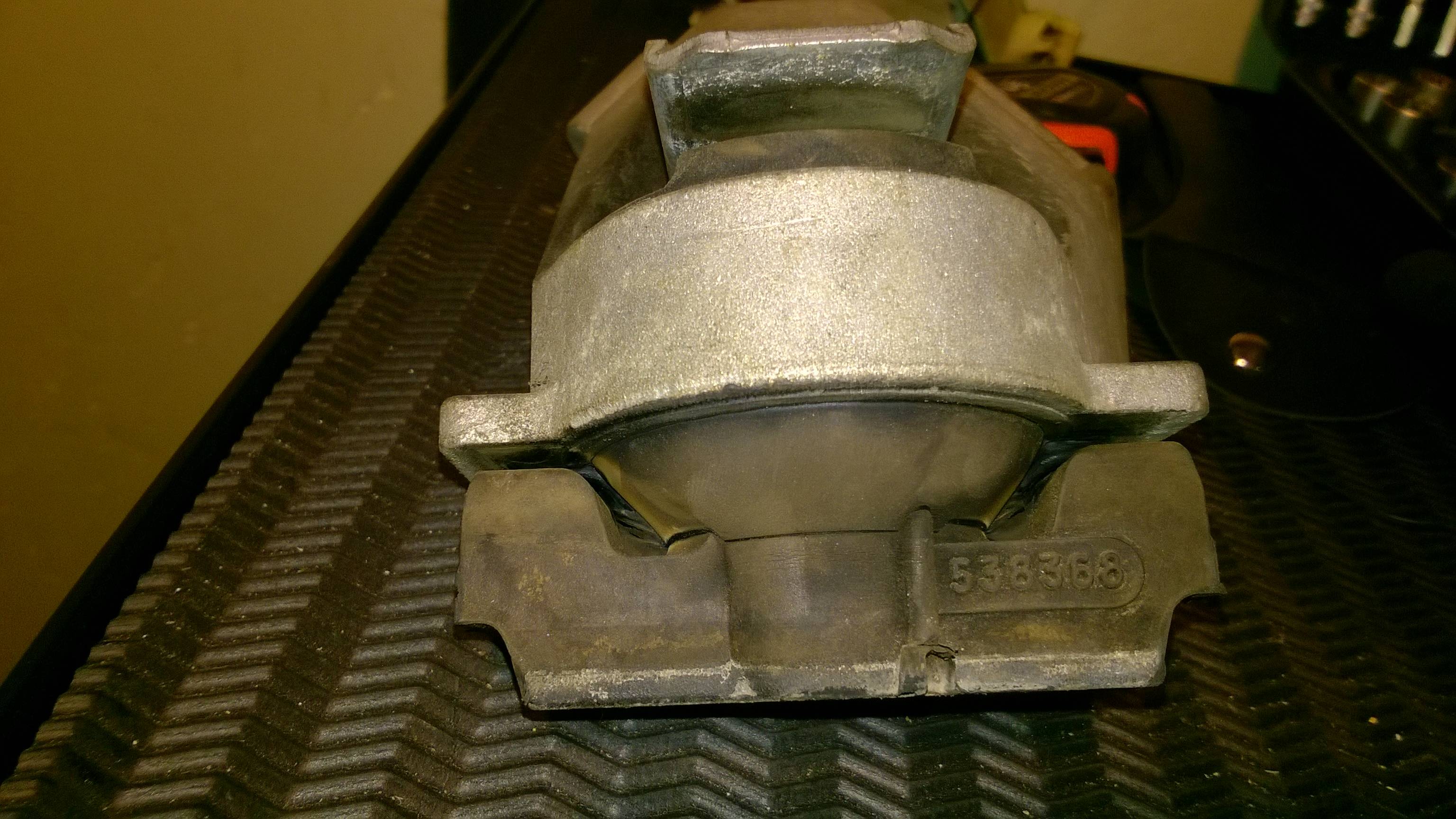

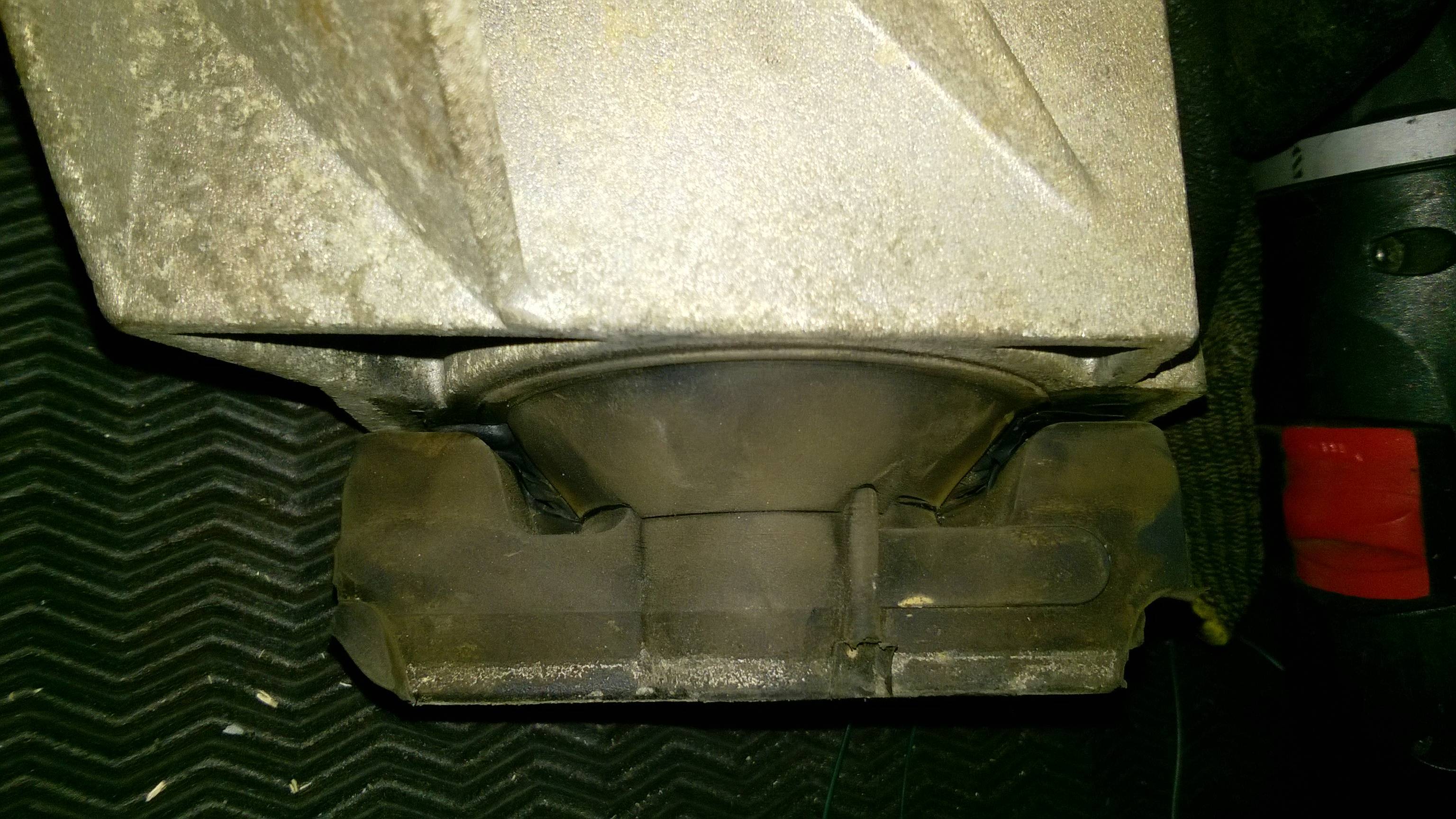

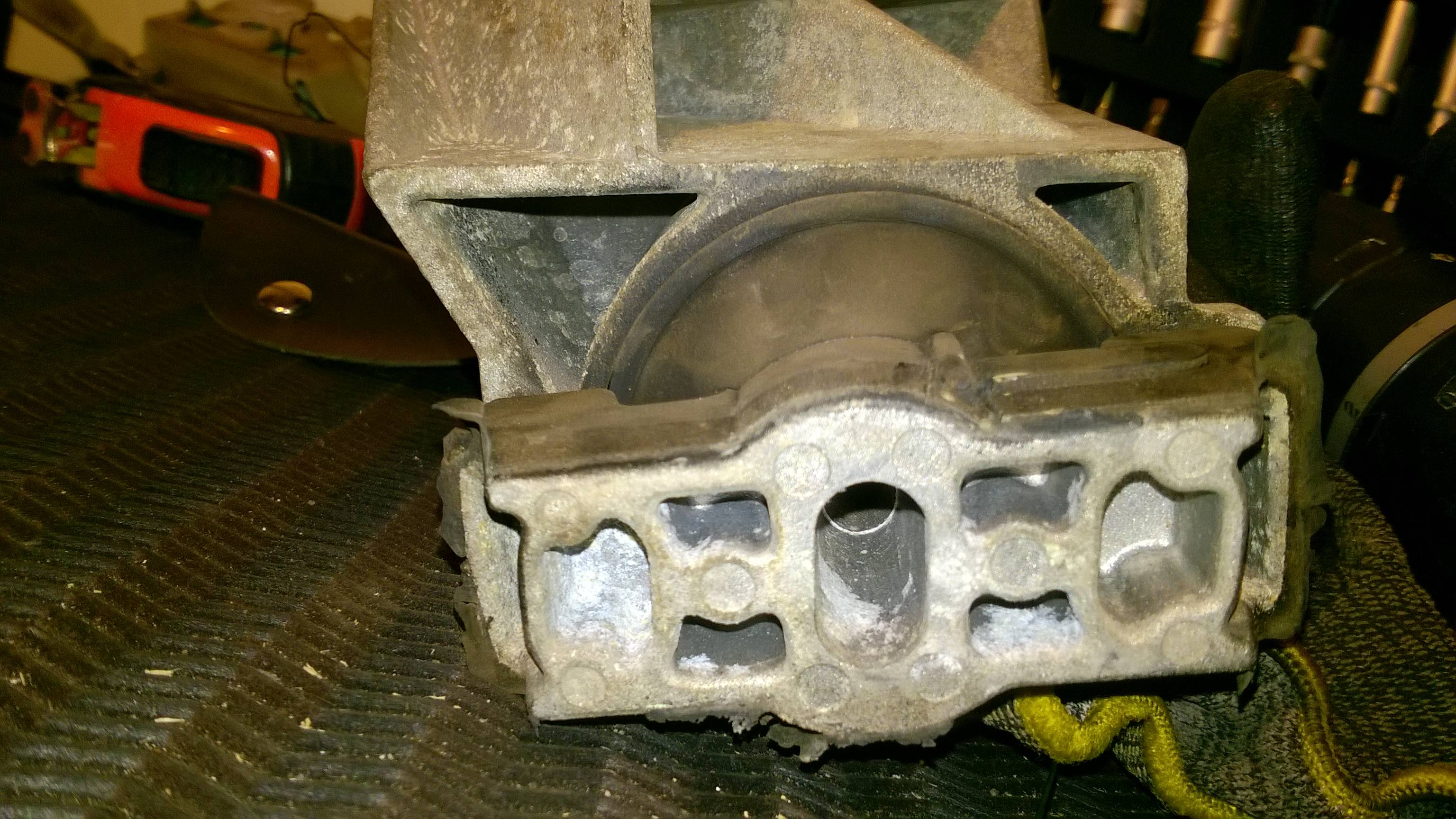

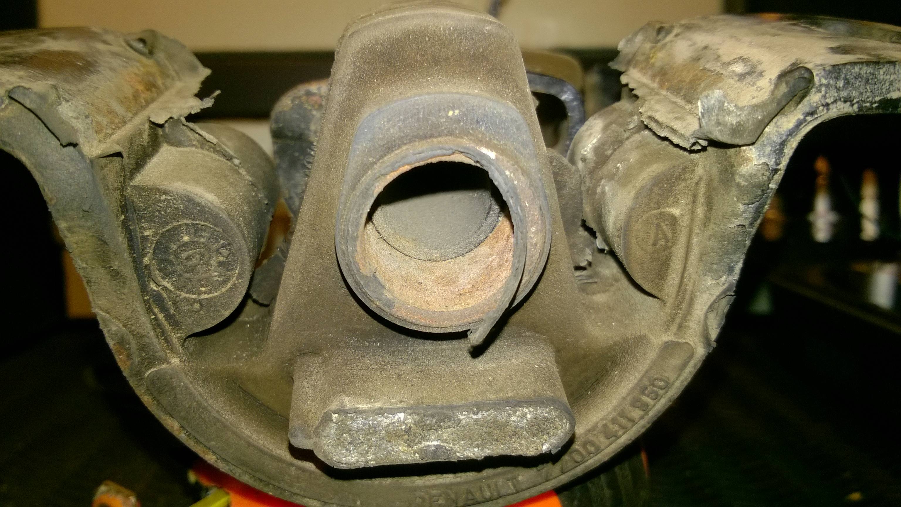

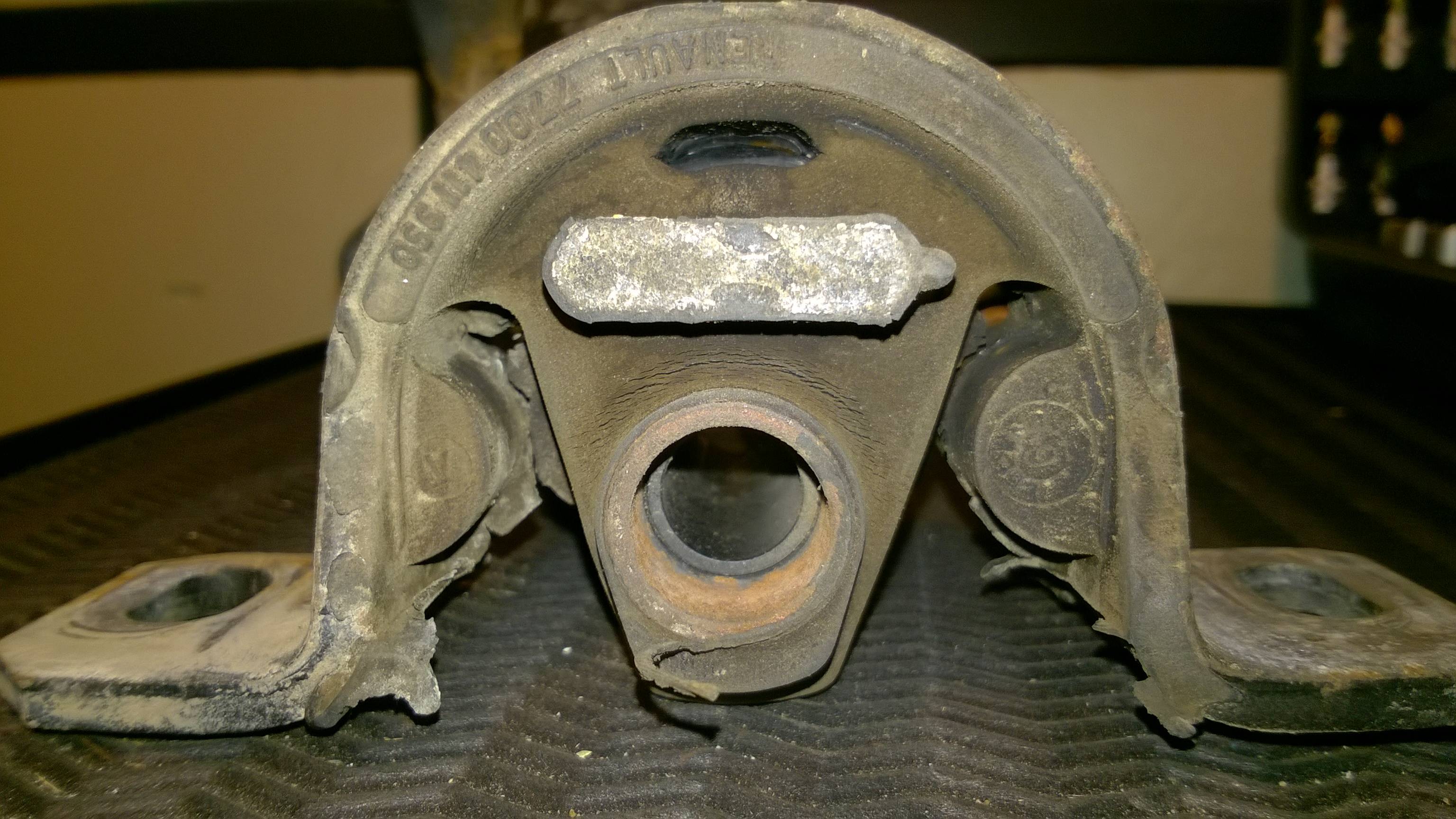

Pour le support moteur : si tu postes une photo de ton support moteur de face, je peux te dire s'il est mort ou pas. A mon avis, s'il n'a jamais été remplaçé, il est comme sur 100 % des Twingo avec D7 et D4 : raide mort.
Pour t'en assurer, deux chose : d'abord, une Twingo ne vibre absolument pas dans l'habitacle au ralenti ou même en toutes circonstances. Si c'est le cas, y'a déja un loup. Contrôler alors la partie inferieure et superieure du support moteur ne doivent pas être en contact, il doit y avoir au moins 4 a 5 mm d'espace.
A savoir que le "noir" visible sur la partie inferieure n'est qu'un vague enrobage de même pas 1 mm, le "vrai" silent bloc moteur, lui, est dedans.
Ok je fais ca demain. Je prends une photo des supports gauche et droit? - Nono57 a écrit:

Oui j'ai lu le topic, il est très intéressant. Le support moteur je l'ai démonté. Je le trouvais encore en bon état. De toute façon, je fais une photo demain du support. Et je contrôle les points de pigeage. Le comportement est effectivement similaire en marche arrière. J'ai eu beaucoup de mal à remonter la boite, car très lourd. J'ai du m'y reprendre à 2 fois. Par contre, aucun soucis pour emboîter l'axe, le disque était bien centré. J'espère vraiment que je n'ai pas voilé quelque chose..... car en voulant désolidariser la boite du moteur, le cric qui soutenait le moteur a glissé. Heureusement que mon fils était là!! Peut-être qu'au démontage ou remontage j'ai esquinté quelque chose.... La marque du nouvel embrayage: SACHS

Voici les dernières nouvelles. J'ai changé le support moteur. Effectivement, en le comparant avec celui d'origine, on peut dire qu'il c'était bien tassé. On sent une nette amélioration. Même au ralenti, il y a moins de vibration. Quant au démarrage en 1ere, quasiment plus de vibration. On peut dire que mon problème est réglé. Merci énormément à toi Nono, pour m'avoir aiguillé aussi justement. Il me reste une question. J'ai comme un petit sifflement au ralenti. Je pense que cela vient de la courroie de distribution. Cela ne peut pas venir de la courroie d'alternateur, car je l'ai changé et j'ai fait un test sans. Ce sifflement disparaît lorsque le régime monte. Je me demande si la courroie de distribution n'est pas trop tendue. Comme je n'ai pas d'appareil de mesure, comme fait-on pour déterminer la bonne tension de la courroie.
