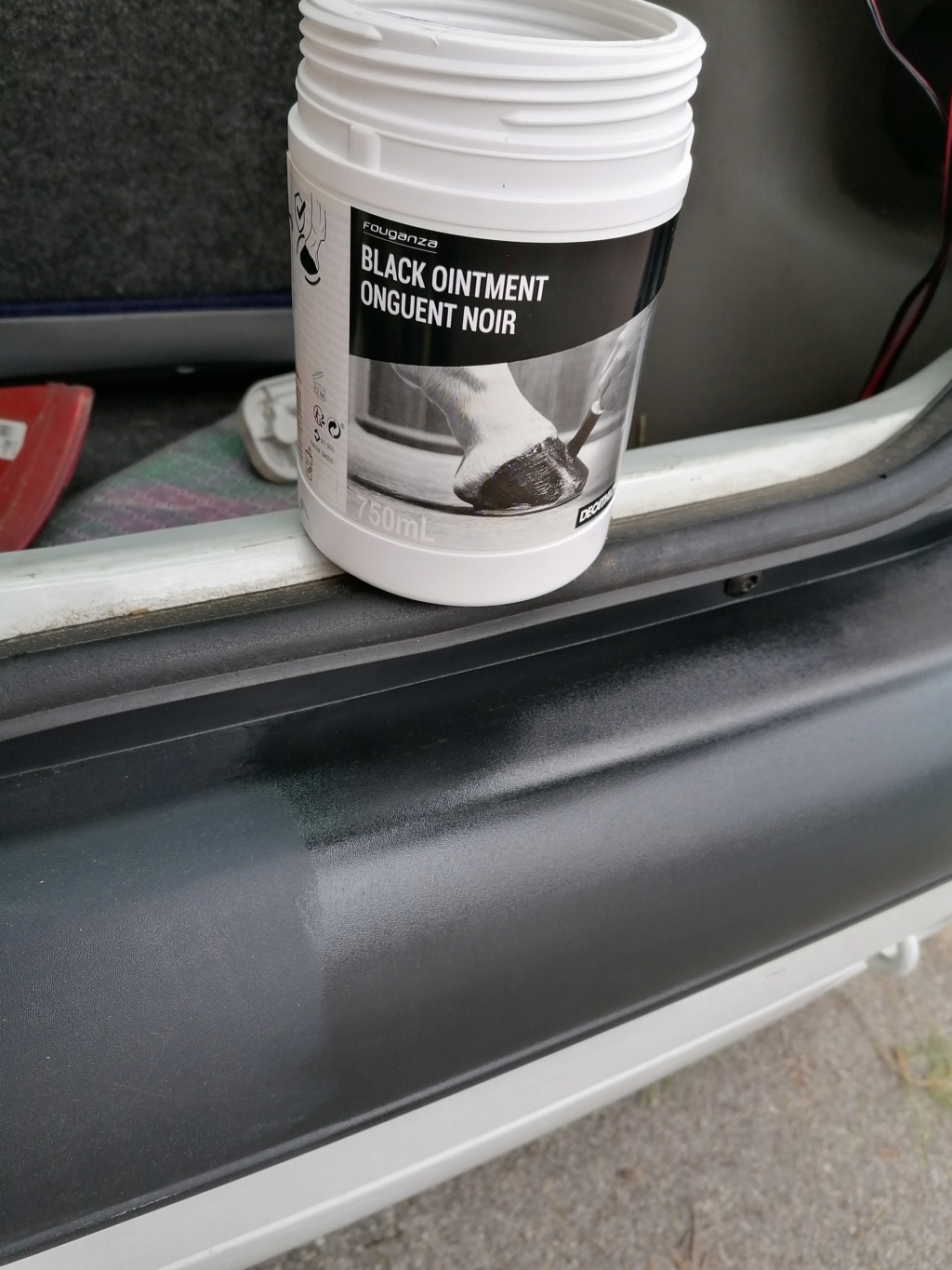

| Bonjour, il a quelques temps j'ai souvenir de posts traitant du ravivage des pare-chocs, chacun y allant de sa propre expérience ... Mathusalem nous gratifiant de la sienne et de mémoire des vertus du cirage, une bonne idée... Hier à Décathlon, miracle apparation.... Et si l'onguen à sabot faisait l'affaire... 6 euros le pot de 750ml, pas de risque... Et voici en photos... Avant à gauche, après à droite Cerise sur le gâteau je suis passé à 76 chevaux... . |

| Très bien en effet, enfin ça brille quand même. Comme le cirage Lion Noir, à 3 euros la boite, mais 250 g seulement. Il existe aussi une camelote similaire dont les cordonniers se servent pour teinter les talons et la tranche des semelles... ça tient très bien si on en juge par les traces indélébiles que ça laisse sur les sols en plastique ;-) |

| Simple coup de sopalin après une nuit de pluie... À voir dans le temps... Du coup avec la brosse à dent et un chiffon je vais faire les joints... |

| Petit retour d''expérience sur mon post de février à propos de l' onguent pour sabot de cheval... 5 mois après x lavages au Karcher et au rouleau ça n'a pas bougé... |

| Je n'ai pas eu ce soucis par contre oui il faut en mettre peu sur un chiffon et bien l'étaler et surtout repasser un coup de chiffon propre... Voir quelques jours après... Évidemment le tout sur une surface préalablement nettoyée... Je l'ai relavé ce matin aux rouleaux avant la photo ça n'a pas bougé

Je pense que ça n'a pas été appliqué correctement. Il faut passer une couche bien grasse en insistant plusieurs fois, puis après 10 mn de "séchage" retirer tout ce qui n'a pas été "bu" par le plastique avec des chiffons propres et beaucoup d'huile de coude. C'est le principe général avec tous les produits du style. Ca reste quand même un peu collant pendant 24 h, mais avec l'air et la lumière ça finit par durcir complètement. Faire ça par temps chaud évidemment. |
