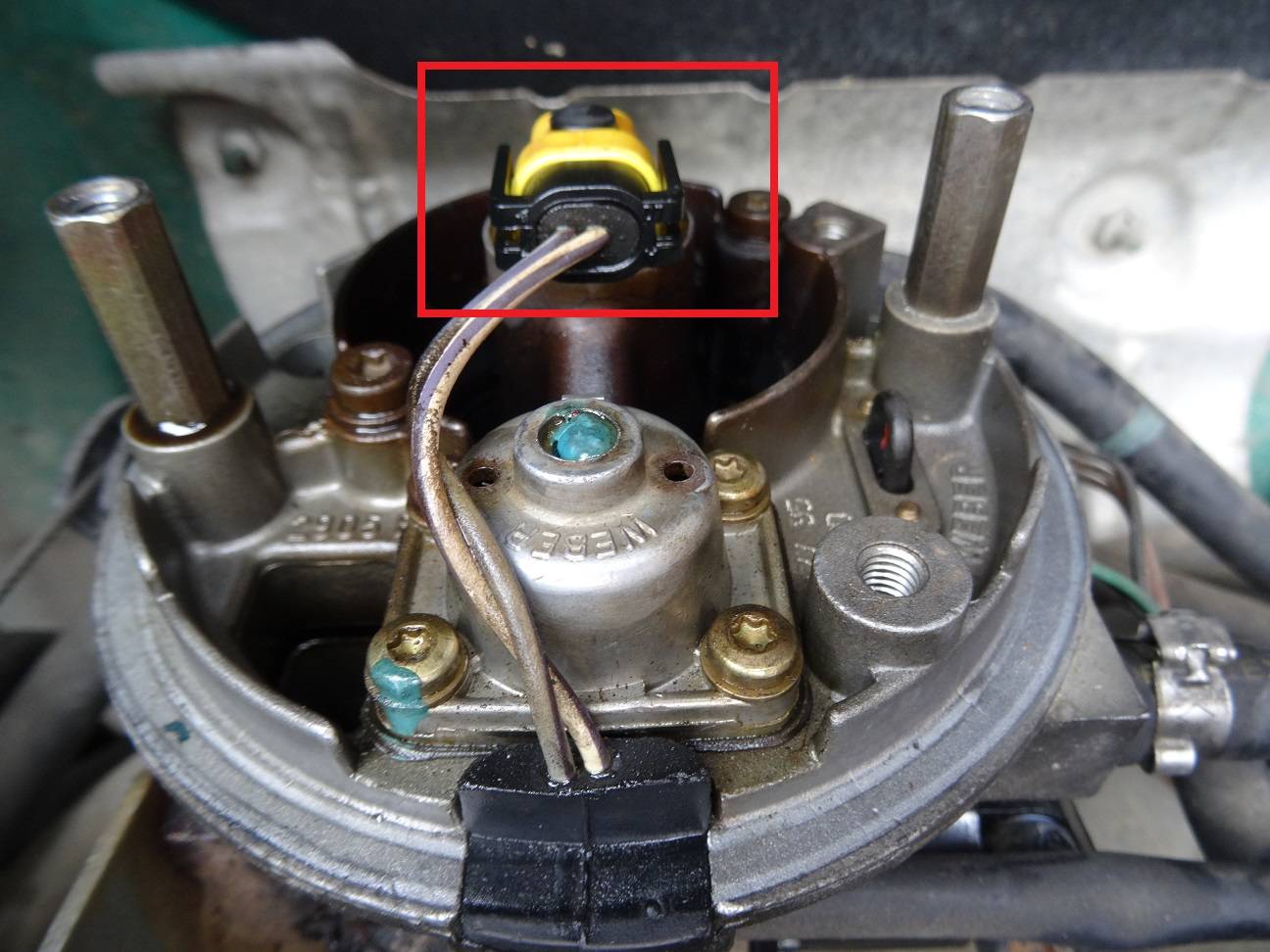

Pour Infos, je suis en train de démonter mon injecteur, il y avait de l'huile dans la prise jaune qui se situe dessus. j'ai nettoyé, remonter et retesté mais ça change rien. .... . .. ...... . . .. .. . ..... .. ... .. .. ... . . . . ... . . . . . . . .. ... .. . . . . . Je ponce donc je suis!Kilinette, 1995,+/- 160 000km et Poussinette à Maman 2002 tout juste 22 000km S'il n'y a pas de solutions, c'est qu'il n'y a pas de problème. |

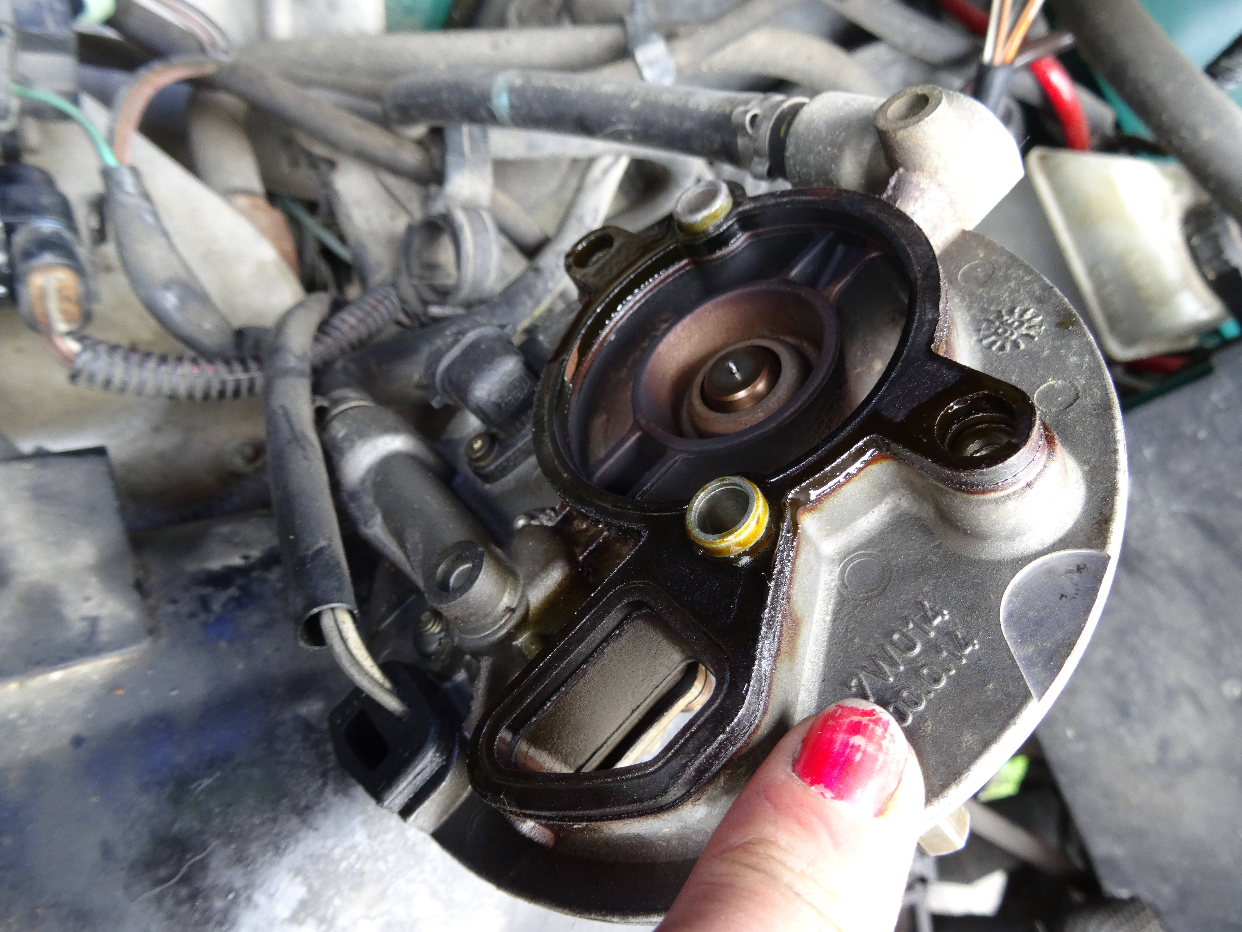

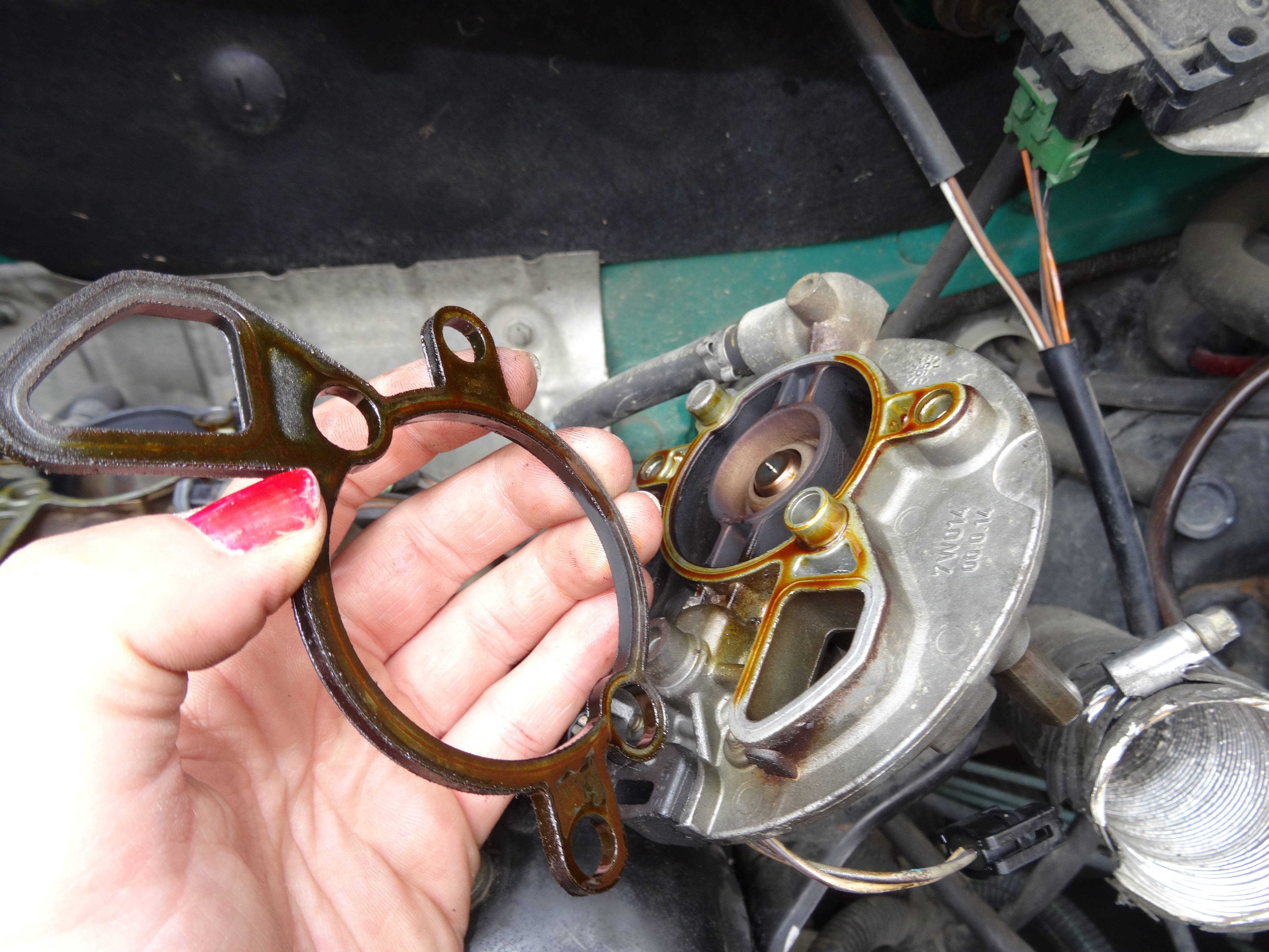

| Vu que ça cale après, je peux pas prendre plus longtemps... Je vous mets au passage les photos que j'ai pris de l'injecteur, tout dégoulinant d'huile ou de mélange... .... . .. ...... . . .. .. . ..... .. ... .. .. ... . . . . ... . . . . . . . .. ... .. . . . . . Je ponce donc je suis!Kilinette, 1995,+/- 160 000km et Poussinette à Maman 2002 tout juste 22 000km S'il n'y a pas de solutions, c'est qu'il n'y a pas de problème. |

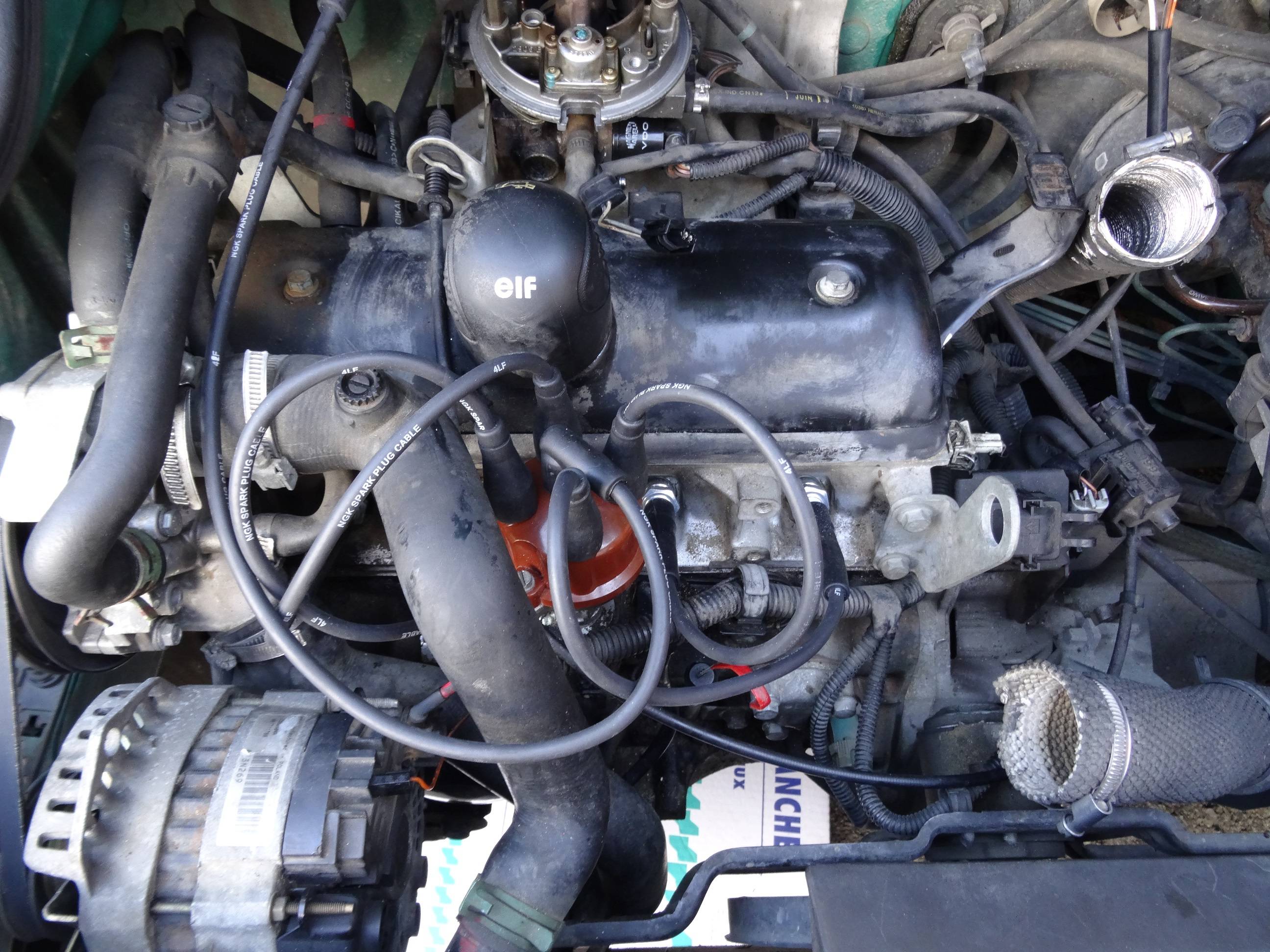

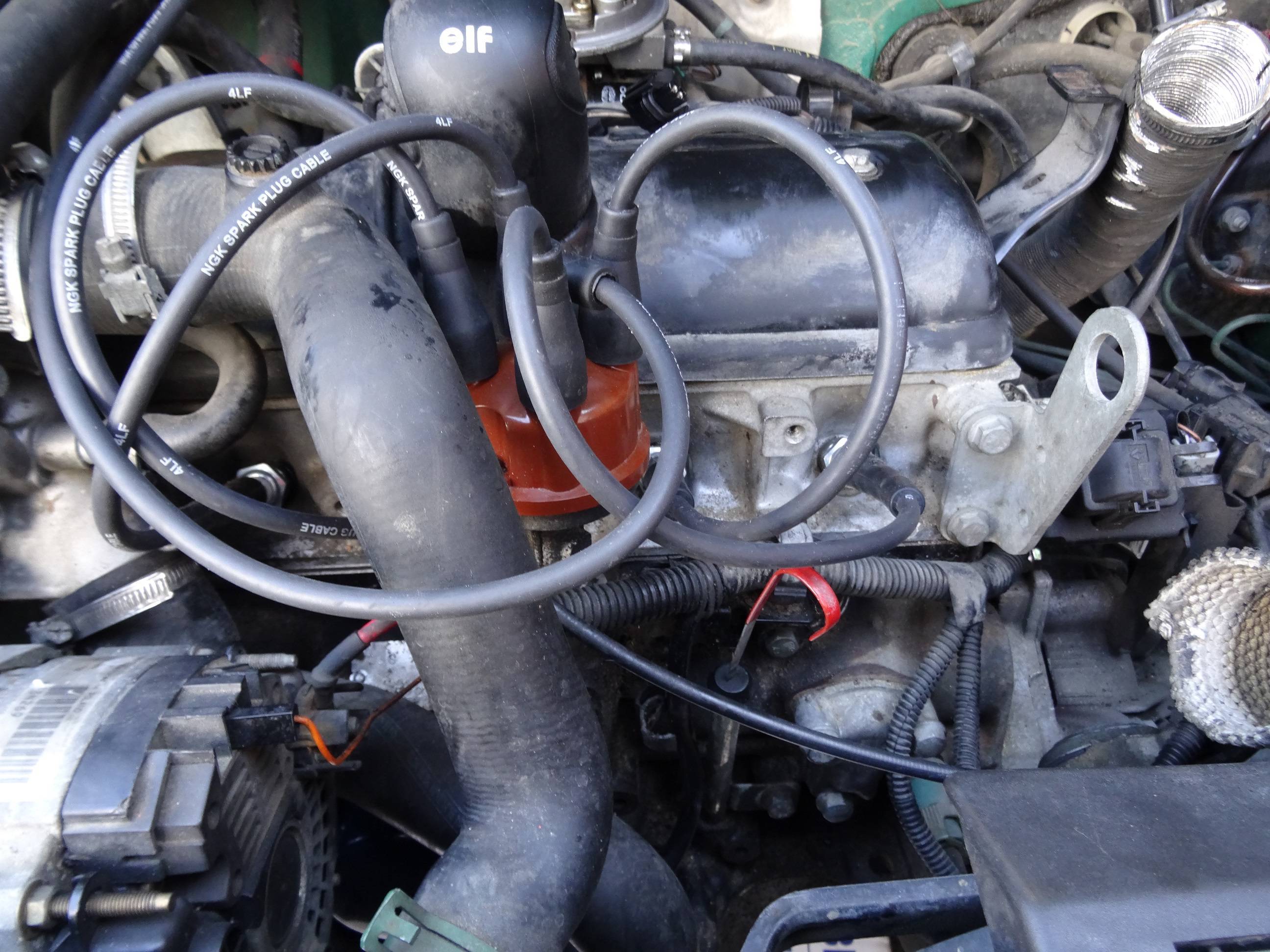

| je vous prends le câblage de l'allumage et je vous le poste après ce message. l'injecteur est dans le boitier papillon, comme indiqué sur la RTA, c'est ce qui est surmonté par la prise jaune. Pour l'ordre de recherche du problème, j'ai fait dans l'ordre qu'on m'a suggéré. Tout le monde me dis que c'est le capteur PMH, je le change et ça règle pas le souci, pire, depuis j'arrive plus à la démarrer. Melli me suggère l'actuateur de ralenti, je le change, le souci n'est pas réglé. donc je me tourne vers un mécano, qui me dit de regarder l'état de l'injecteur donc je regarde l'état de l'injecteur ^_^ voilà pour l'ordre que j'ai suivi Je vous montre le cablage dès qu'il arrête de pleuvoir. .... . .. ...... . . .. .. . ..... .. ... .. .. ... . . . . ... . . . . . . . .. ... .. . . . . . Je ponce donc je suis!Kilinette, 1995,+/- 160 000km et Poussinette à Maman 2002 tout juste 22 000km S'il n'y a pas de solutions, c'est qu'il n'y a pas de problème. |

| bonsoir White rabbit, De ce que je peux voir, le câblage des fils de bougies sur le delco est bon, mais comme te l'a dit Mathusalem,le delco lui même peu tourner sur son axe, c'est aussi ce calage là qui permet d'avoir l'étincelle au bon moment sur chaque bougie ! |

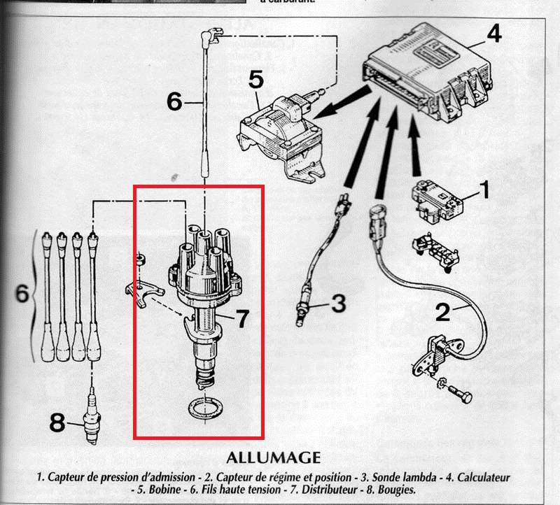

| ouh la, attends... si je comprends bien, c'est tout le truc que j'ai entouré en rouge qui tournerait? Ou simplement le pied qui est sous la tête d'allumage qui ne ferait plus son boulot? Comment je le vérifie ça? .... . .. ...... . . .. .. . ..... .. ... .. .. ... . . . . ... . . . . . . . .. ... .. . . . . . Je ponce donc je suis!Kilinette, 1995,+/- 160 000km et Poussinette à Maman 2002 tout juste 22 000km S'il n'y a pas de solutions, c'est qu'il n'y a pas de problème. |

| Sujet: Re: au secours... elle ne démarre encore plus Mer 24 Mai 2017 - 11:18 | |
| Bonjour White..., Oui, c'est bien, ce que je te disaisCe fameux distributeur, vulgairement appelé "delco", peut avoir tourné sur son axe, si la bride qu'on voit à sa base est desserée. Il est donc important de le "recaler" et de resserrer ensuite cette bride. je pense que tu trouveras dans la RTA le processsus de calage que je n'ai pas en tête ! Ce n'est pas compliqué à faire. Ce serait con que ce ne soit que çà qui te bloque, après tout ce que tu as déjà fait. Peut-être même en as-tu fait plus que nécessaire. Retiens une chose, quand on n'entame des travaux comme tu as fait, et qu'on est pas très sûr de soi, il faut toujours tout noter au démontage, y compris les réglages, pour pouvoir remettre en l'état d'origine; ça évite bien des galères ! |

| D'après les photos, le branchement des fils d'allumage est correct, et l'allumeur (le delco) (la pièce entourée en rouge) semble correctement orienté, enfin il n'y a pas d'erreur grossière : ça ne devrait pas empêcher de démarrer, même en cafouillant un peu.
