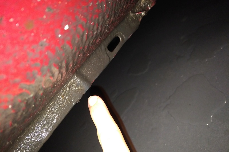

| Bonjour, Pour éviter que dans quelques années vos bas de caisse ou d'autres éléments de carrosserie rouille, voici une petite intervention de nettoyage + projection de cire corps creux qui vous évitera /ralentira la venu de la rouille. Les zones à vérifier :
- Derrière les garde boue AV.
- Passages de roues AR (Image à venir).
- Trous d'évacuation d'eau des bas de caisses.
- Trappe à essence (Image à venir).
Reportage photo: Derrière les gardes boues AVEnlever la vis des gardes boues AV au niveau des bas de caisse. Nettoyer l'accumulation de terre sur la tôle. (Image d'un autre post sur le forum) Trous d'évacuation d'eau des bas de caissesLe trou se situe à l'avant du véhicule, juste avant le trou oblong (il y a 1 troue de chaque côté de la voiture). Pour le déboucher ou vérifier qu'il n'est pas boucher, vous pouvez faire passer un câble de frein de vélo. Aussi, j'ai passé un petit coup d'eau par le trou et laissé la voiture sécher pendant une semaine (elle dort dans un garage au chaud). Bon, je doute de l'efficacité du lavage mais bon, c'est mieux que rien. Ensuite, vous pouvez pulvériser la protection de cire corps creux avec un embout flexible. Et voilà. Si vous connaissez d'autres endroits à verifier n'hésitez pas à partager. Bonne soirée .... . .. ...... . . .. .. . ..... .. ... .. .. ... . . . . ... . . . . . . . .. ... .. . . . . . Présentation: Twingo 1 phase 3 Rouge cerise/velours rouge http://forum.generation-twingo.fr/t13898-ph3-rouge-cerise-d4f-702

| - Clemt a écrit:
- Bonjour,
Salut, Savez-vous où débouche ce trou dans la carrosserie ? Dans le longeron ......? J'y ai passé une petite tige souple, et elle rentre d'une dizaine de cms du coté droit et de 5,6 cms du coté gauche . |
