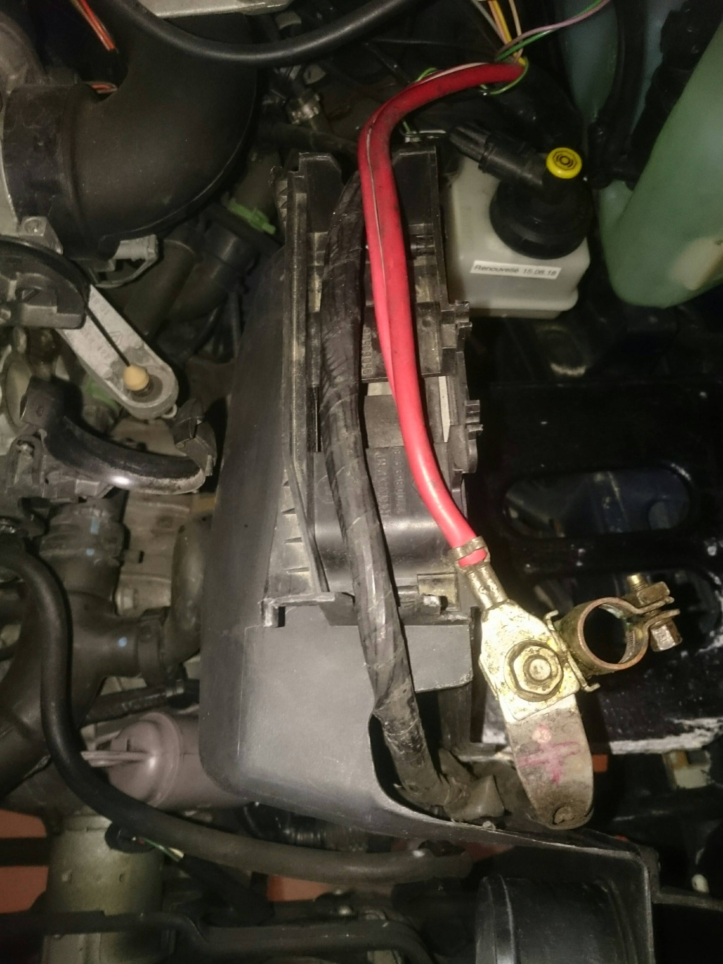

boni Jeune Twinguiste
Messages : 23
| Sujet: Re: Plus d'allumage et voyant de liquide de refroidissement qui clignote Mar 28 Aoû 2018 - 21:37 | |

| Salut, Es-tu sur que le calculateur est à l'arrière du moteur? Ça me parait bizarre, car il ne doit pas y avoir de grosses différences entre mon D7F de 2000 et ton D4F de 2001. Mon calculateur se trouve sous un boîtier de protection en plastique entre la batterie et le moteur. Je pense que le tiens doit se trouver là aussi. Regarde à nouveau... |
williamsc57m Twingo de Sang
Messages : 2477 Localisation : si pas dans ma twingo,dans ma williams
| Sujet: Re: Plus d'allumage et voyant de liquide de refroidissement qui clignote Mer 29 Aoû 2018 - 0:11 | |
| pour accéder au calculo sur D4F première version il faut ouvrir le conduit d'admission car il est fixe à l'intérieur par 4 vis torx le témoin de liquide refroidissement il ressemble à quoi c'est le témoin rouge de température dont tu parles? j'ai rencontré des ennuis de cablâge sur ce moteur le connecteur situé à gauche qd on est en face du moteur comportait des fiches abîmées voir fil cassé au raz du pin j'avais sonde lambda,injecteur,bobine en défaut de manières aléatoires ça vaut la peine de vérifier .... . .. ...... . . .. .. . ..... .. ... .. .. ... . . . . ... . . . . . . . .. ... .. . . . . . balou disait:"il en faut peu pour être heureux" https://www.youtube.com/watch?v=peR2EDHpd4w twingo....à vous d'inventer la vie qui va avec
