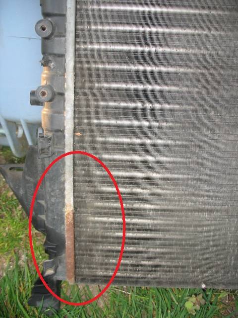

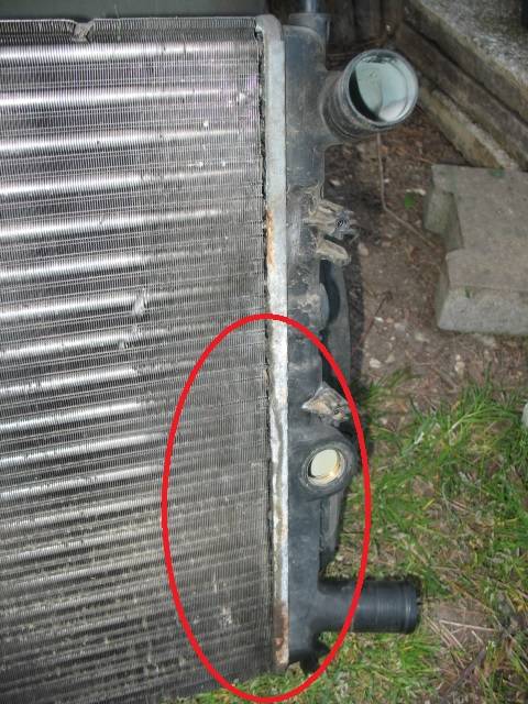

| Bonjour, Ma petite twingo de 95 consomme pas mal de liquide de refroidissement depuis quelques temps, comme il n'y a pas de traces de fuite et qu'il y a de la mayo dans le bouchon de remplissage et dans le vas d'expansion, je me dis que c'est peut-être un début de joint de culasse. Je joins quelques photos qui seront sûrement plus parlantes : [img(800px,600px)] [/img] [img(800px,600px)] [/img] [img(800px,600px)] [/img] Qu'en dites-vous ? Y a-t-il d'autres signes obligatoires pour un joint de culasse ? Merci pour votre aide. Seb |
Border Twingo de Sang
Messages : 2640 Age : 66 Localisation : Dunkerque
| Sujet: Re: Votre avis ? JDC ? Lun 20 Avr 2015 - 18:17 | |
| D'après moi rien d'anormal sur tes photos.
Essaie de pressuriser légèrement le circuit pour trouver une fuite extérieure éventuelle. |

| Salut. Vérifie ton radiateur. Il peut fuir et cela ne se remarque pas facilement. inspecte bien le radiateur sous toutes ses coutures à la recherche de dépôt calcaire ou d'humidité. Sinon démarre la voiture et fait chauffer le moteur jusqu'au déclenchement du ventilo et observe le radiateur et les durites à la recherche de fuites de vapeur d'eau qui t'indiqueront la ou les fuites. En veux tu d'la fuite, n'en vla n'en re vla @+ et bon courage! |
